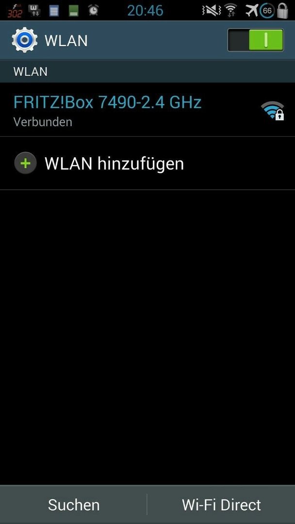

Hallo ich habe seit einiger Zeit Probleme mit meinen Wlan.Es zeigt keine anderen Router mehr in der WLAN Liste mehr an.Es passiert egal bei welcher ROM, sobald ich einen Kernel wechsel.Es lässt sich nur mit einen Full wipe beheben. uploadfromtaptalk1400617706609.jpg
Marc_1985 schrieb:
Hallo ich habe seit einiger Zeit Probleme mit meinen Wlan.Es zeigt keine anderen Router mehr in der WLAN Liste mehr an.Es passiert egal bei welcher ROM, sobald ich einen Kernel wechsel.Es lässt sich nur mit einen Full wipe beheben.Anhang anzeigen 308046
Ich habe das selbe Problem. Nach dem Neustart ist keine Wlan-Einstellung mehr da. Ich muss immer wieder perhand Wlanverbindung herstellen.
hab. CM1-20140523.NIGHTLY-I9500.4.4.2 auf S4
