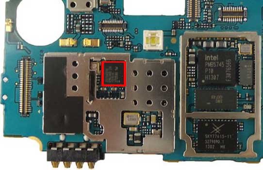

da ich auch diese SIM Karten entfernt Problem hatte/habe, suchte ich in Internet eine Lösung und habe diese hier im Forum einige Beiträge weiter vorn finden können.
Dort findet man zwei Links, also in dem anderen Forum angemeldet und die Bilder angeschaut, dann noch etwas google befragt und einen weiteren Beitrag gefunden, wo einer geschrieben hat, dass er diesen einen Chip nachgelötet hat und er nun das Problem nicht mehr hat.
Wer aber solch eine Lötstation nicht besitzt oder schlecht im Löten ist, kann es so machen wie ich.
Bevor ich nachlöten lasse, wollte ich testen, also habe ich ein Stück Plastik ausgeschnitten, welches genau die selbe Größe hat wie der Chip, das Plastik wurde aus einer alten Abo-Karte ausgeschnitten, ist somit also nicht dicker als eine SIM Karte, dieses Stück legte ich auf dem Chip und fixierte es mit einem kleinen Streifen Panzertape und darauf kommt dann wieder der SIM/SD-Karten Leser und nun wird das Handy wieder zusammengeschraubt, dadurch wird ein leichter Druck auch dem Chip ausgeübt, der dann auf die Platine gedrückt wird und damit wird dann wohl scheinbar auch diese fehlerhafte Verlötung gebrückt, denn seit diesem "Testumbau" funktioniert mein S4 wieder ohne Probleme und das seit Tagen, damit ist bei meinem Gerät der Fehler gefunden und nun muss ich noch jemanden finden, der mir den Chip neu verlötet.
Das Stück Plastik sollte wirklich nicht höher als eine SIM-Karte oder so sein.
Hier im roten Feld ist der Chip um den es geht.

Ich melde mich auch mal wieder, bei dem Chip, welchen ich weiter oben erwähnt habe, habe ich die Verlötung nachgebessert und das Stück Plastik entfernt, das Handy läuft nun seit rund 100 Stunden ohne Probleme, demnach kann man bei meinem Gerät davon ausgehen, dass es nicht an der Software liegen konnte oder kann, da das Handy nicht zurückgesetzt wurde und bevor das Stück Plastik bzw. die Nachverlötung ins Spiel gekommen sind, hatte ich die Meldung 2x täglich

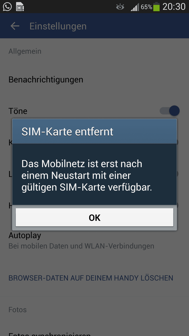

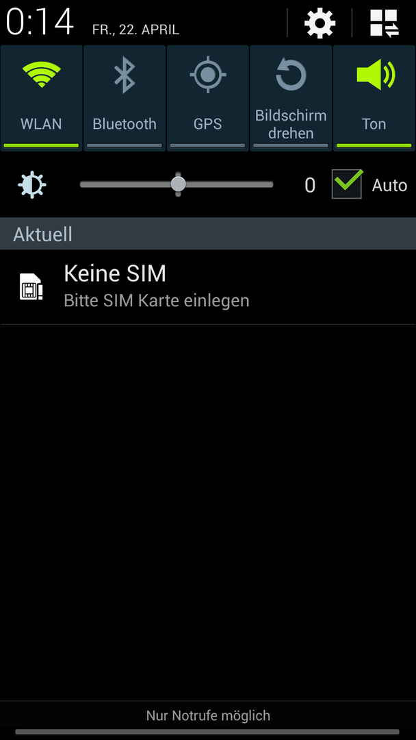

Hallo Leute,
seit einigen Tagen habe ich ein sehr störendes Problem, welches ich nachfolgend beschreiben werde. Ich habe schon reichlich nach Lösungshinweisen googlet, wurde jedoch leider nicht fündig und hoffe hier auf die letzte Chance:sad:.
In unregelmäßigen Abständen verabschiedet sich meine Sim-Karte mit der Meldung "Das Mobilnetz ist erst nach einem Neustart mit einer gültigen Sim-Karte verfügbar" vom Telefon. Starte ich das Handy (Samsung Galaxy S4) neu, funktioniert alles wieder wie es soll. Dann vergehen ein paar stunden (manchmal 5 Minuten bis maximal 20 Stunden), bis die Meldung erneut auftritt.
Um Schäden der Sim-Karte oder des Sim-Kartenslots auszuschließen, habe ich sowohl meine ErsatzSim-Karte benutzt als auch die Kontakte des Slots überprüft und die Karte durch Tesafilmaufklebung etwas dicker gemacht, um mögliche Komplikationen mit den Kontaken vorzubeugen. Dies leider auch vergebens.
Darauf hin habe ich das Handy per Pattern Lock hard resetet, um ernüchtert feststellen zu dürfen, dass auch dies vergeblich war.
Auffällig ist, dass die Meldung meist und oft auftritt, wenn ich unterwegs bin, was ja auf einen Hardwaredefekt hindeutet. Dies lässt sich aber nicht durch schütteln oder drehen des Handys manuell reproduzieren. Seitdem es nun zurückgesetzt ist, fällt nur auf, dass die Push-Benachrichtigungen nicht mehr ordungsgemäß bzw rechtzeitig angezeigt werden.
Mein Handy ist gerootet und besitzt noch die Android 4.2.2 Version. Des Weiteren ist die Garantie bereits abgelaufen.
Ich gebe zu, ich habe gerne an dem System meines Handys rumgespielt, weshalb ein Softwaredefekt auch nicht auszuschließen ist.
Meine Fragen sind nun:
Da man durch root tiefer ins System eingreifen kann, kann es sein, dass dort Sachen verändert worden sind, die auch nach einem hard reset bestehen geblieben/unverändert bzw nicht zurückverändert sind, wodurch sich diese Meldung evtl. erklären ließe?
Kann es sein, das entsprechende Teile der Hardware irreperabel kaputt gegangen sind durch was auch immer?
Bilder der Meldung(en) hänge ich anbei.
Ich hoffe sehr auf eure Hilfe. Ich möchte mein Handy nicht verschrotten müssen :sad:
MfG,
David

So, ich möchte mich bei Oggy1 bedanken, er gab den richtigen Hinweis mit dem Chip. Vorgeschichte: D2-Karten haben funktioniert, E-Netz-Karten nicht. Ein neues SIM/SD-Kartenmodul brachte keine Besserung. Ich habe nun eine alte EC-Karte zerschnippelt und auf den Chip geklebt. Das reichte noch nicht aus, daher habe ich zwischen Schale und SD-Karten-Slot nun auch ein Stück der EC-Karte geklebt, nun gehts. Ich würde auch gerne Löten, nur leider habe ich nicht so einen filigranen Lötkolben...
