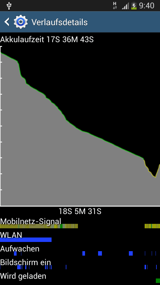

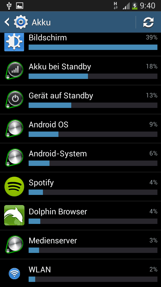

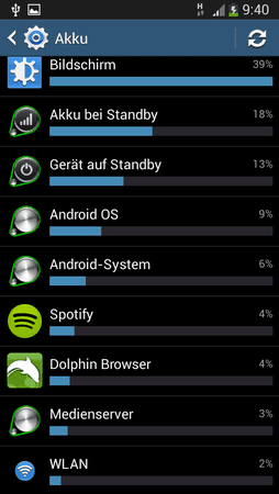

Gerade viel Sorgen macht mir der Flugmodus. Gestern mit ca 50% ins Bett und heute morgen mit 27% aufgewacht. Ich bin's eigtl gewöhnt, dass der Flugmodus maximal 5% zieht über Nacht.. Irgend eine Idee woran das liegen kann?
ach so: das Handy wird nie wirklich heiß, Energiesparmodus habe ich mittlerweile auch wieder deaktiviert.
Sorry für den Doppelpost, hab hier noch Screenshots erstellt vom Verlauf.. Bin am überlegen ob ich das Handy noch umtauschen soll innerhalb der 14 Tage, aber was ich hier so lese scheint es ja ein allgemeines Problem zu sein.. und ein anderes Modell will ich nur ungern (Größe und Preis sind einfach klasse..)
