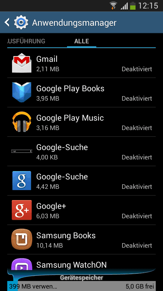

Ich habe all diese Apps/Dienste inzwischen deaktiviert, siehe Anhang.
hmm, dein Gerät war noch nicht im Standby.Irgendwas hält es Wach. Meins hat nach 18Std noch 74%
Deaktivier unter Anwendungsmanager-alle mal Chrome und nutz stattdessen den Standardbrowser....nur erstmal zum Fehlerausschließen.

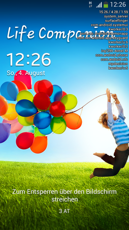

Ich habe mir mal die CPU-Werte ausgeben lassen und eine load von 15(!) ist definitiv zu viel dafür, dass das Mini über 10 Minuten im "Standby" war, wobei es ja aber offensichtlich alles andere als das war.
Ich habe übrigens auch alle Google-Apps deaktiviert, siehe Anhang.
Das Mini hatte ich ca. 1 Stunde vorher (Also gegen 11:15 Uhr) auf Werkseinstellungen zurückgesetzt.

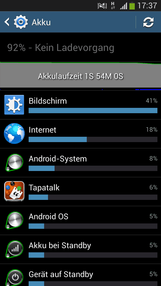

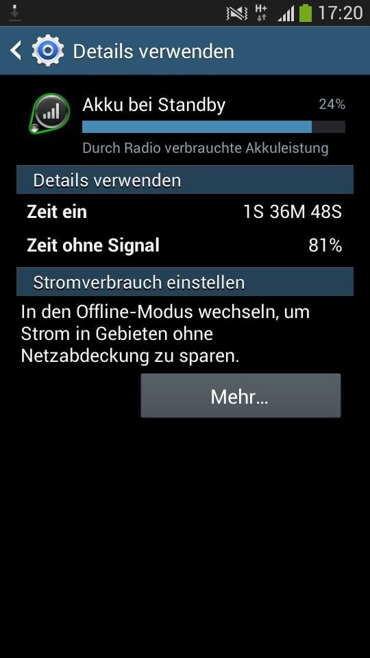

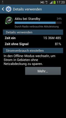

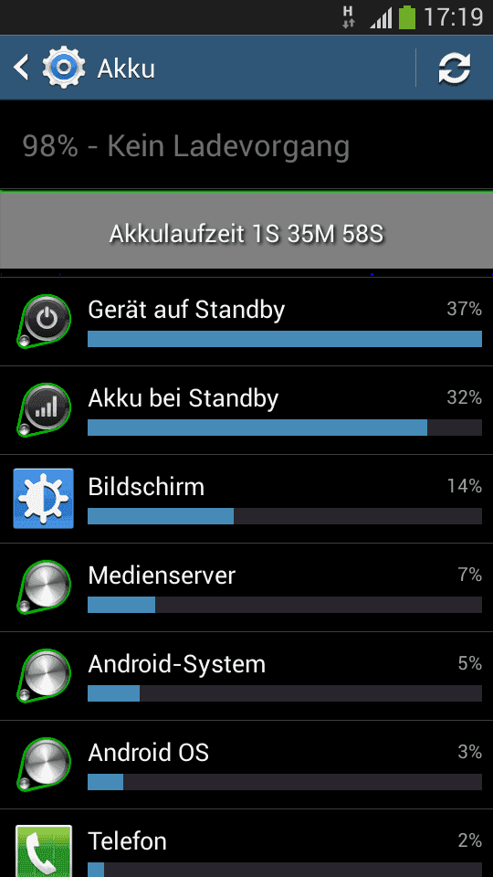

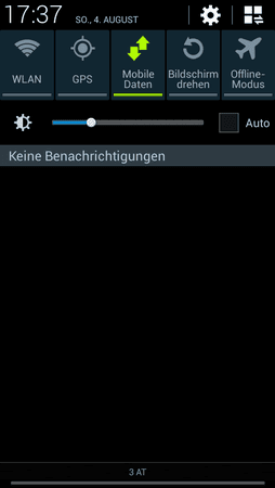

Ich weiß, dass das Display der größte Energiefresser ist, aber schaut euch bitte mal die angehängten Screenshots im Vergleich an.
Das kann doch nicht "normal" sein.

Julian,
du hast das Gerät am 1.8 gekauft, das war vor drei Tagen. Findest du nicht dass es vielleicht etwas voreilig ist, nach gerade einmal zwei, oder gar drei Ladezyklen bereits die Akkulaufzeit als bedenklich zu titulieren?
Ich kenn das selbst von mir, in der ersten Zeit ist man jede freie Sekunde mit den Fingern auf dem Display unterwegs, installiert was, löscht was, stellt was ein, und so weiter und so weiter.
Wenn du mich frägst, lass das Ding erst mal ne Woche in deinem Besitz bleiben, und dann schau es dir nochmal an, meistens ändert sich dann einiges.
Im übrigen, auch Li-Ion wie auch Lipos entwickeln erst nach ein paar Zyklen die volle Kapazität, in welchem prozentualem Anteil kann ich dir nicht sagen.
Abgesehen davon, ich würde den Fehler weniger bei den Google Apps suchen, die liefen bis jetzt bei jedem meiner Geräte absolut problemlos, als denn bei dem Samsung touchwiz Zeugs; Meine Freundin hat aufem ihrem S3 Mini alle deaktiviert, und erzielt hervorragende Werte.
PS: Ein Screenshot bei 98% Ladung zu machen, bringt nicht sonderlich viel, wenn ich mein Nexus 4 bei 100% abziehe zeigt es mir im ersten Moment 100% Verbrauch durch Display an, was logischerweise auch nicht seien kann.
Zusammengefasst: Wart ma ab
