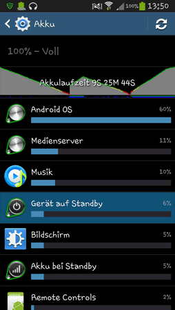

Guten Tag

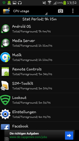

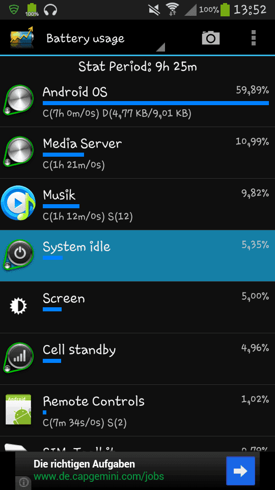

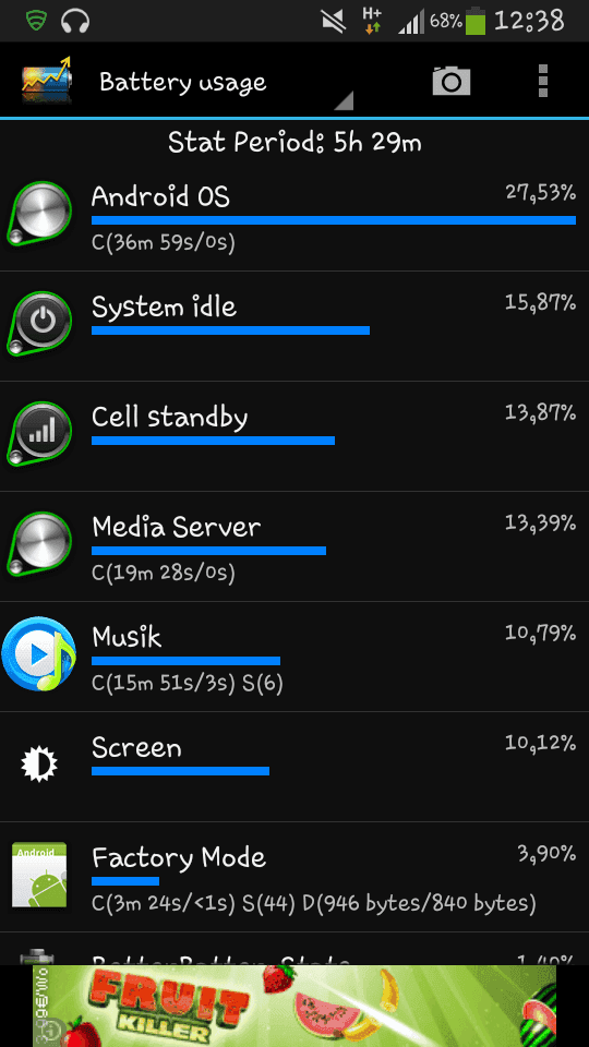

Seit knapp 2 Wochen habe ich einen hohen Akkuverbrauch durch Android OS
mitlerweile hält der Akku nur noch 5-6 Std. ... Ich habe schon div. Möglichkeiten
getest, wie z.B. Google Now deaktiviert oder Sync reduziert.
Leider scheinen all diese Sachen nicht die Ursache des eigentlichen Problems zu sein.
Hoffendlich weiß ich jemand eine Antwort, in den Sammelthreads bin ich bisher nicht fündig geworden.
mfg
Vincent
Screenshot_2013-10-26-13-50-54.pngScreenshot_2013-10-26-13-52-26.pngScreenshot_2013-10-26-13-52-36.png
Versuch mal, wenn du dein Handy voll geladen hast, das Handy aus zu schalten, nimm den Akku für ca 1 Minute raus und starte es danach wieder, vielleicht hilft das. es gibt einen Bug im Kernel beim stock rom, das der USB Port wake locks produziert und dadurch der Akku schneller leer geht.

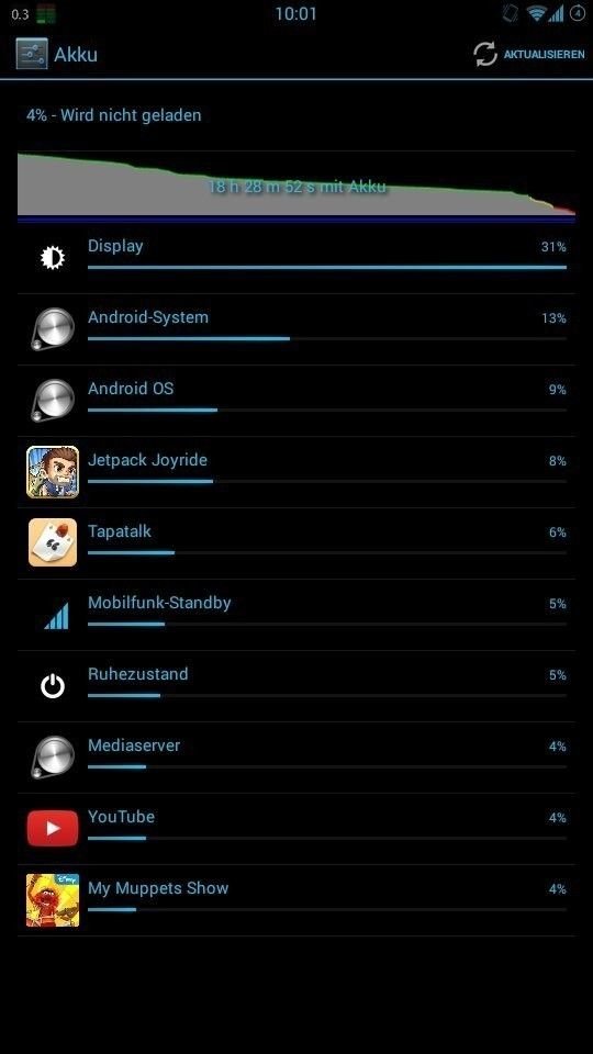

hier mal ein paar Screenshots im standby über Nacht, sync an, wifi an, mobile Daten auf 3g/lte,

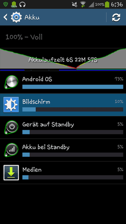

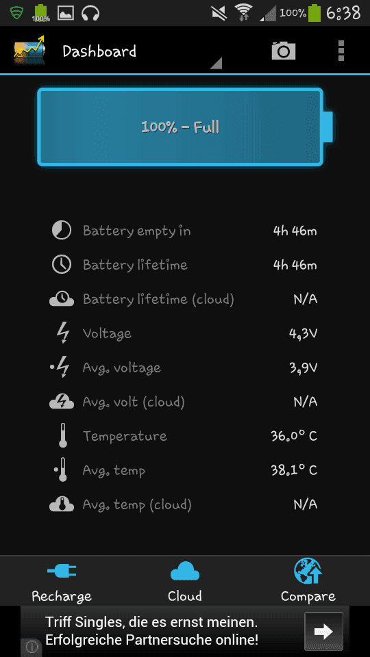

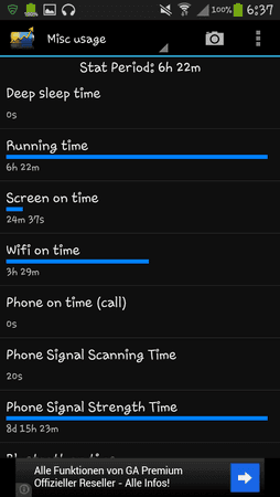

Habe es jetzt ein paar mal versucht damit den akku vorher einmal u entfernen... keine besserung
Screenshot_2013-10-28-06-38-14.pngScreenshot_2013-10-28-06-36-48.pngScreenshot_2013-10-28-06-37-50.png
Dein Handy geht gar nicht in den deep sleep, zumindest laut dem 2. Screenshot. dadurch ist die CPU dauernd aktiv und das kostet Akku. such dir auf xda mal better battery stats, damit kann man die wake locks herausfinden die die CPU nicht schlafen lassen.

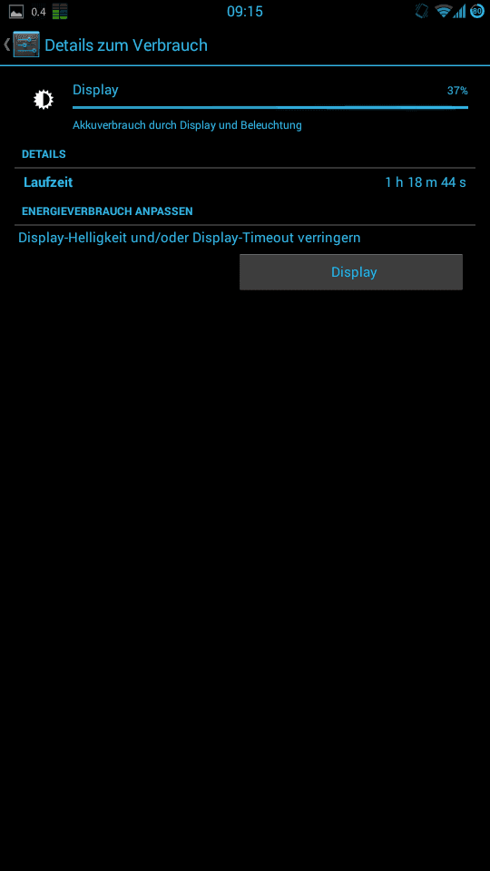

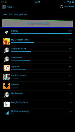

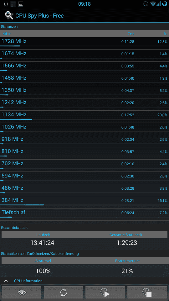

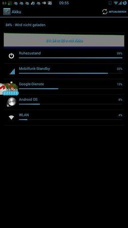

nur mal 3 Screenshots zum Vergleich von heute morgen
Hm an den wakelocks kann es nicht liegen die liegen im normalen bereich. Aber fest steht das es vom android os ausgeht :/
