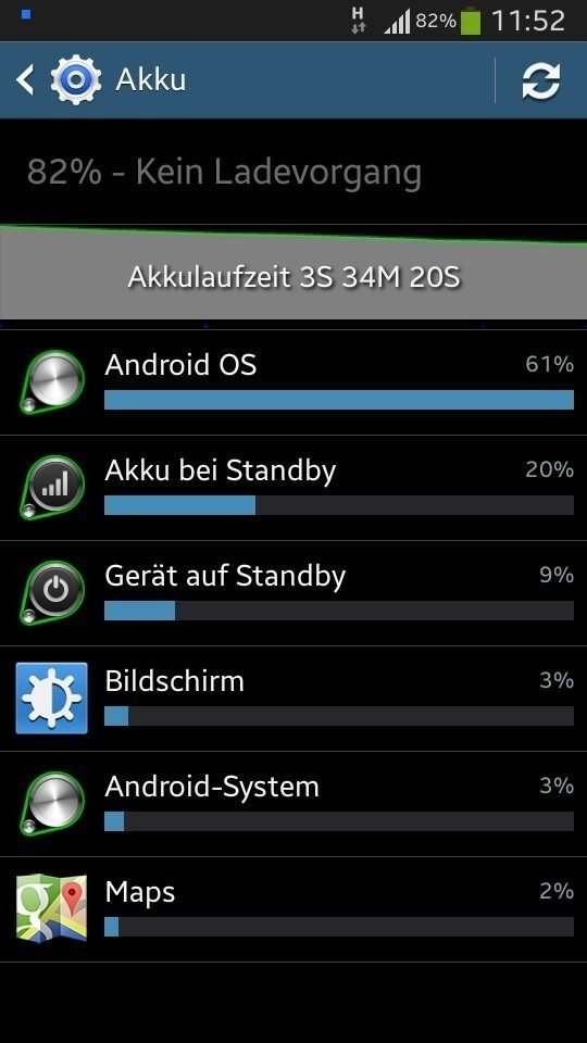

Könnte mir bitte jemand erklären , was ich noch abschalten muss , damit ich eine einigermaßen akzeptable Akku Laufzeit hin bekomme. Ich hatte noch nie ein handy mit so viel verbrauch. Synchronisierung ist aus , Helligkeit etc weit unten , wlan unterwegs aus, kein bluetooth , gps etc

Du bist im S4 mini Thread gelandet - ist das okay?
Lt. Historie hast du es auf 4.3 geupdatet. Ist es erst seitdem?
Wenn kein Werksreset gemacht wurde, das vielleicht nachholen.
Anscheinend verursacht Android 4.x ja einen sporadisch auftretenden battery-drain. Selbst viele Nexus 4 Besitzer sind davon betroffen.
Wenn das Gerät gerootet ist, könnte vielleicht BetterBatteryStats Licht ins Dunkel bringen.
Vielleicht hilft auch der Artikel weiter:
Android OS verbraucht viel zu viel Akku: was tun? » Android User

Dass Andoid OS an oberster Stelle steht, deutet auf das genannte Problem hin.
Wenn der verlinkte Artikel nicht weiter hilft oder du das nicht machen willst - was ich verstehe, denn mir geht dieser unausgegorene, unzuverlässige Technikschrott auch auf den Senkel - bleibt wohl nur umtauschen oder ganz zurückgeben - oder auf die Version 4.4 zu warten. Bis Samsung die aber verteilt, dürfte der Wahnsinn die meisten Benutzer dahingerafft haben...
