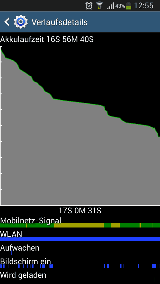

ich hab das gerät jetzt so zwei tage. und das ganze sieht nach fast 17 stunden so bei mir aus. display on zeit ist ca. 3 std.

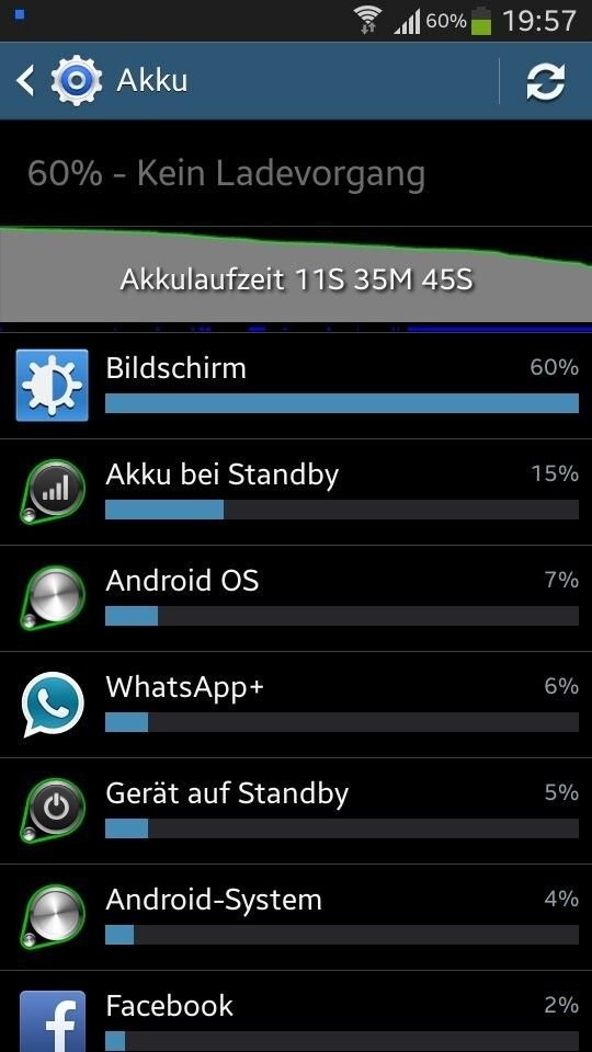

So , hier das versprochene update :
STARCRUISER - du bist definitiv mein Held !!! Danke dir !
