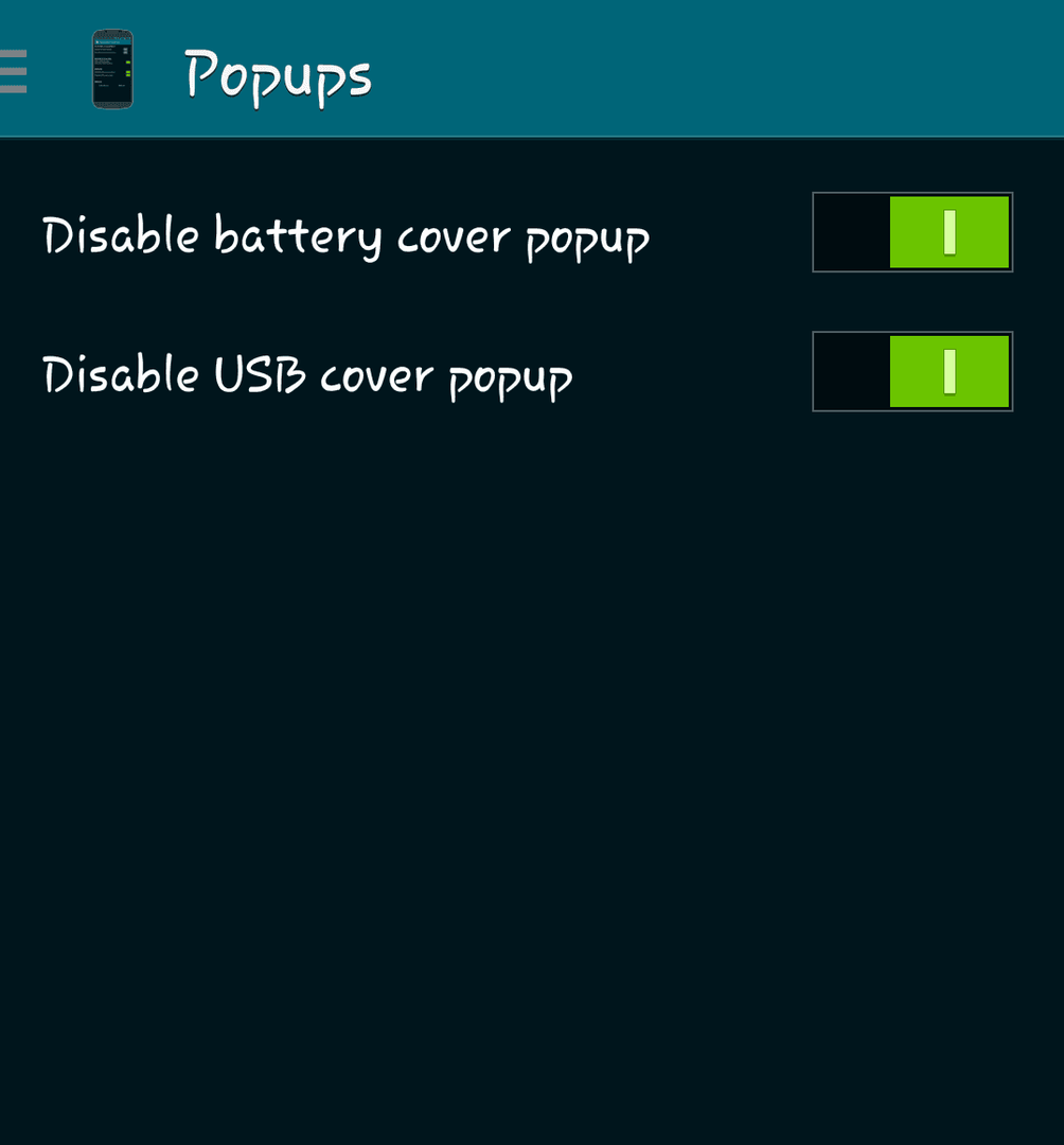

Bei mir kommt die Meldung wenn ich im Auto navigiere und das Gerät über USB lädt. Das nervt.
Ist bei Tom Tom und bei Navigon so. Gibt es da keine Lösung. Vielleicht ne App zum deaktivieren.
Casi
Reaktionen: jd123, Teuto01 und Droideca
Samsung sollte es so machen, wie bei z.B. den anderen "Hinweis Popups" dass man mit einem gesetzten Hacken keine Info's mehr bekommt!
Es nervt einfach nur..
