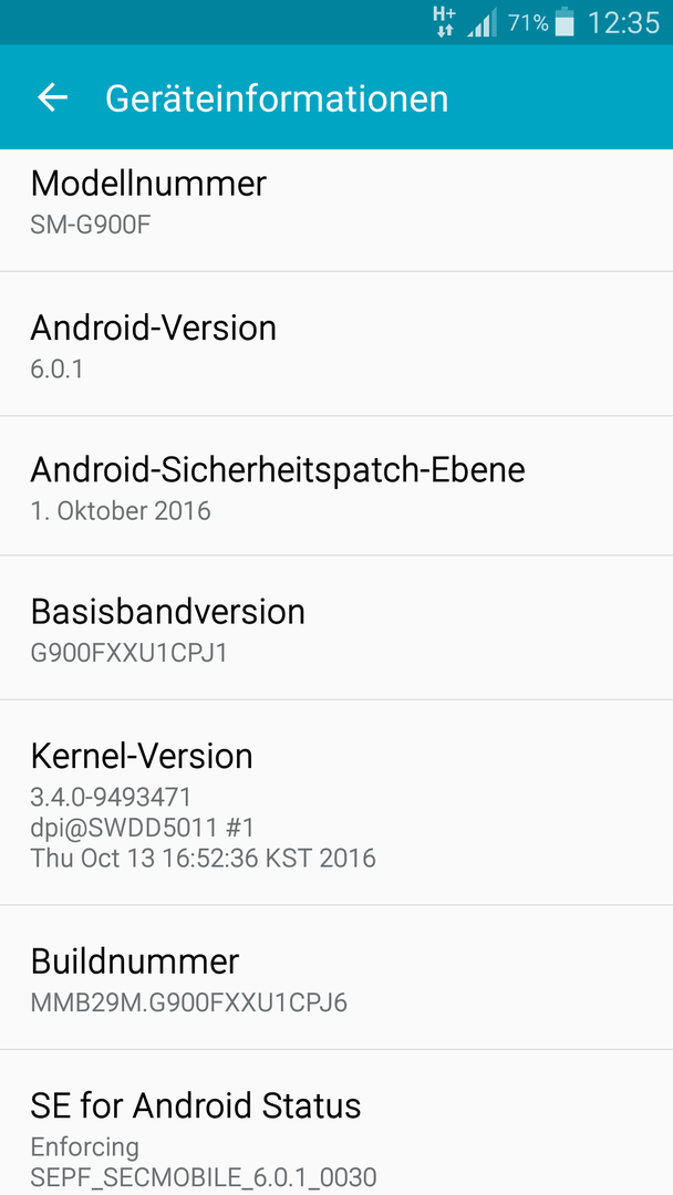

Ein sporadisch Fehler tritt bei mir seit dem letzten Android Update (vor zwei Tagen, da habe ich auch noch nichts dazu herausfinden können) auf:
Ich werde ab und an nicht mehr vom WLAN getrennt. Auch wenn ich unterwegs bin und das Haus verlasse wird im Display weiterhin das Zeichen für WLAN angezeigt und ich kriege keine WhatsApp nachrichten oder Emails rein. Erst wenn ich das WLAN per Hand ausschalte, schaltet das Gerät auf mobile Daten um...
Wie gesagt, ist nicht immer der Fall, ist aber schon 4 mal passiert.
Und wenn ich nicht dran denke manuell umzuschalten, bin ich quasi nicht erreichbar.
Das Phänomen passierte jetzt mit zwei verschiedenen Routern.
Jemand eine Idee was ich noch machen kann, ausser Neustart des Gerätes?
Anbei die Screenshots zu meiner aktuellen der Software.
