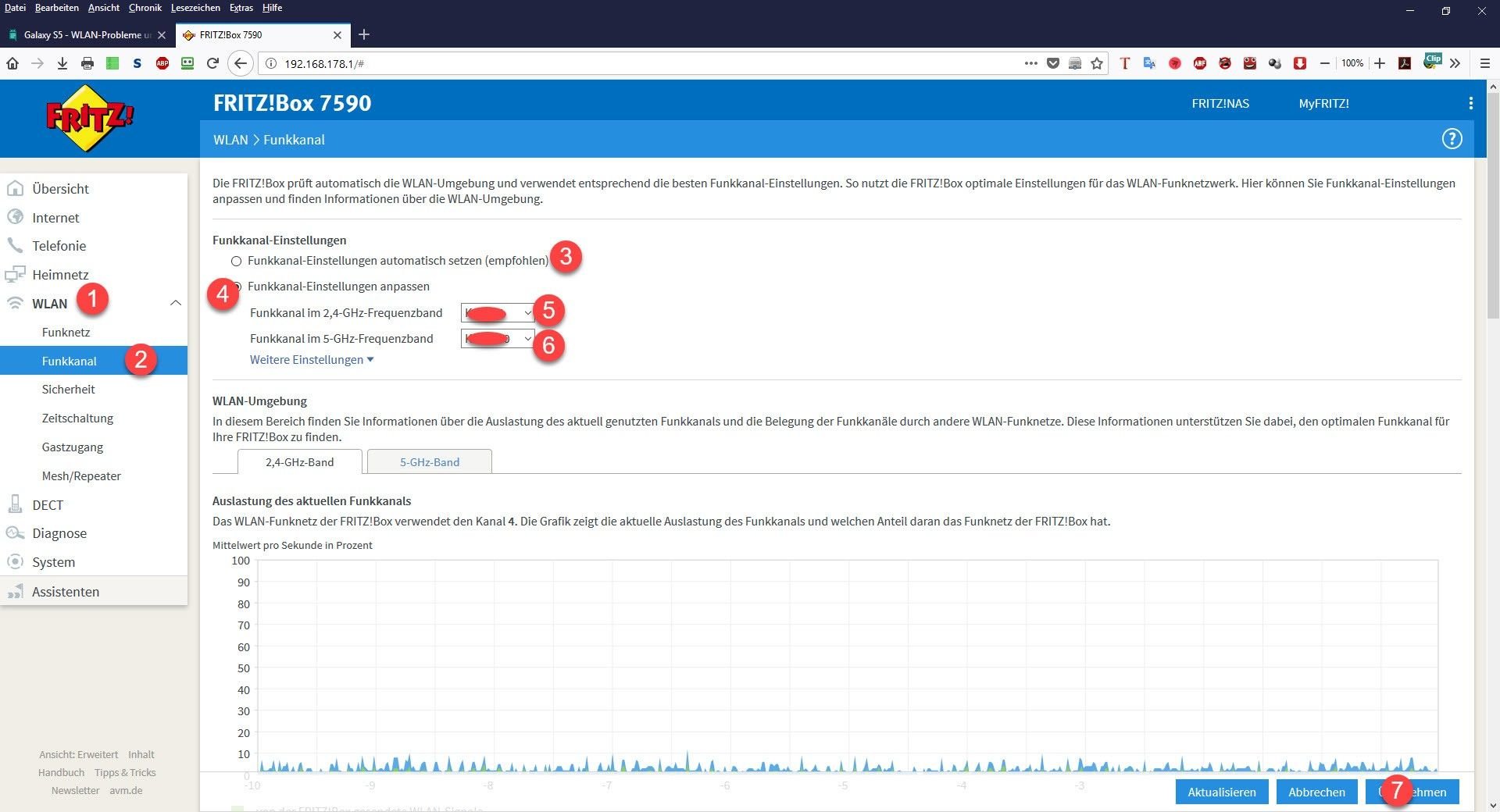

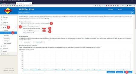

@j1gga84
Anbei eine Grafik nach der Kennzeichnung vorgehen dann dürfte es klappen.
Viel Erfolg.
Reaktionen: j1gga84
