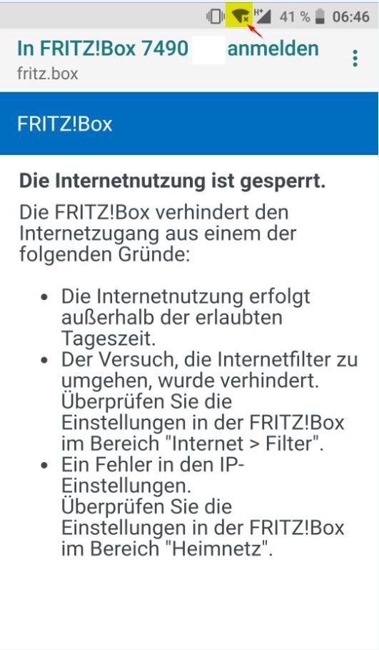

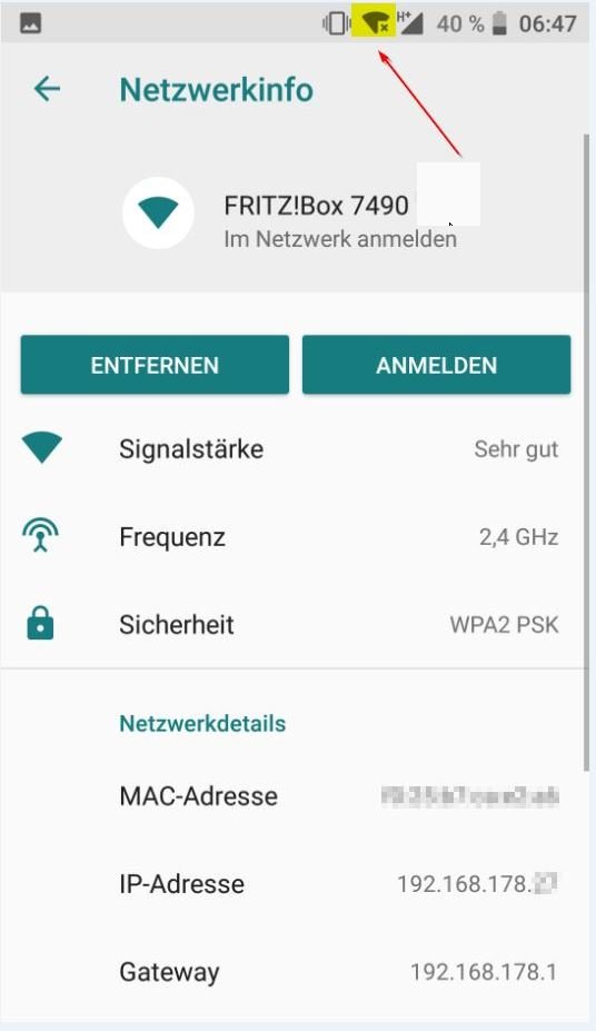

Guten Morgen, das Problem ist wie bisher. Ich habe mich vielleicht falsch ausgedrückt, es steht jedes Mal sich neu anmelden zu müssen.
Wenn ich dann auf ANMELDEN gehe, habe ich weiterhin kein Internet. Ich muss das WLAN einmal komplett ausmachen und dann wieder einschalten.
Bearbeitet von: Taba - Grund: Bilder angehängt. Gruß Taba
Hast du in der Fritzbox vll. irgendwelche Regeln aktiviert, die das Verbinden mit dem Internet über WLAN in einem bestimmten Zeitraum verhindern?
Wenn ich mir die Screenshots so anschaue sieht das nämlich fast so aus. :confused2:

@Ciran
Das ist die Zeitbregenzing der Kindersicherung?!
@maik005
Ja das sieht danach aus,,,,
kann ich erst zu Hause anschauen und dann ggfl. ändern. Aber wenn ich einem Kind die Sicherung eingerichtet habe, warum springt das auf alle Geräte über??
