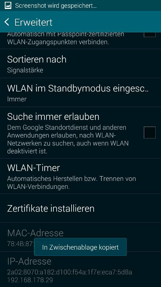

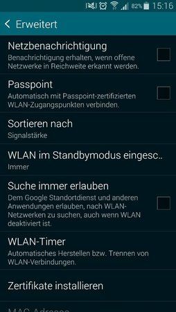

Also ich habe mittlerweile festgestellt, dass das WLAN im Hintergrund weiter funktioniert. Es wird einfach das Symbol in der oberen Leiste angezeigt. Ist zwar nervig, aber es geht irgendwie. Sobald die WLAN Verbindung außer Reichweite ist, geht auch das mobile Internet wieder an.
Ich weiss nicht was ihr habt. Ich habe kein einziges Problem mit dem WLAN.
Ich hänge mal Screenshots von den erweiterten Einstellungen an. :confused:
Hoffe es ist eine Hilfe. :)
Gesendet von meinem SM-G900F mit der Android-Hilfe.de App
Ich hab WLAN wegen des Akkuverbrauchs nicht (wie Du) auf "immer" eingestellt, sondern auf "Nur wenn eingesteckt".
Und dann schaltet sich WLAN halt im Standby aus ... und oft nicht wieder von alleine ein, wenn das S5 aus dem Standby eingeschaltet wird. Das ist der Fehler, um den es hier geht.
Vielleicht hängts mit dieser Einstellung "Nur wenn eingesteckt" der WLAN-Standby-Richtlinie zusammen? Wer hat hier schon Erfahrungen gemacht?

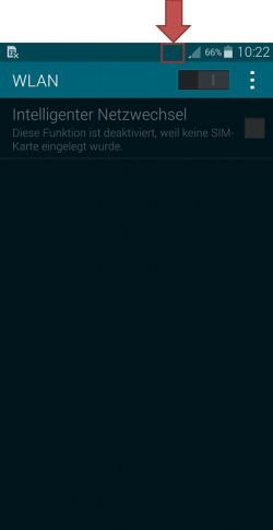

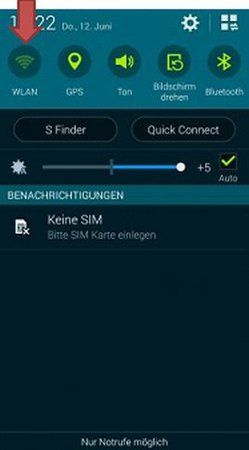

Das kann ich jetzt nach einigen Tests bestätigen: obwohl WLAN als "ausgeschaltet" angezeigt wird, läuft der eigentliche WLAN-Dienst offensichtlich im Hintergrund weiter, man kann also aufs Internet zugreifen.
In der oberen Leiste wird allerdings bei mir kein WLAN-Symbol angezeigt, man weiß daher nicht, woran man ist.
Nicht schön.
In deinem 2. Screenshot ist ein Fehler:
Dort steht der Schalter auf I, ist aber ausgegraut. Das sagt mir, dass sich ein Dienst aufgehangen hat. Mach mal n Restart...wenn das nix bringt, starte in die Recovery und wipe cache und dalvik cache.
Der Schalter stand auf 0 (ausgegraut) und ich hatte ihn auf I gestellt, aber er war trotzdem immer noch ausgegraut und wird nicht grün.
Genau daran sieht man, dass es dort einen bug beim S5 gibt.
Der WLAN-Dienst hat sich nämlich, entgegen aller Erwartungen, nicht aufgehangen, sonst käme man (das S5 hatte hier zum testen keine SIM drin) nicht ins Internet. WLAN geht also, obwohl alle WLAN-Anzeigen zeigen, dass es ausgeschaltet ist.
Flugmodus aktivieren/deaktivieren oder neu starten bringt das grüne Symbol wieder zurück, Cache Wipe oder Factory Reset ändern am bug nix.
