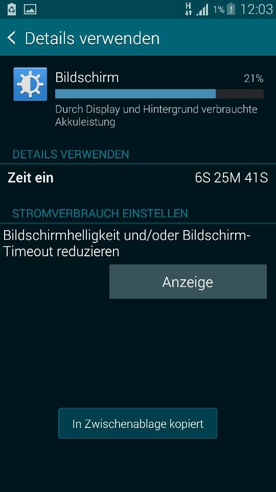

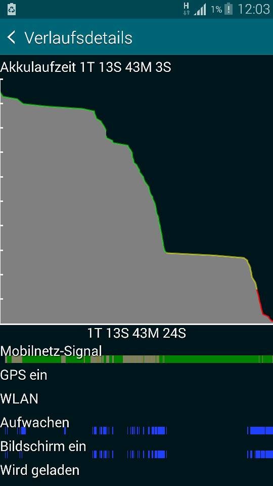

Die ist mit dem stock+xposed und paar akku spar apps

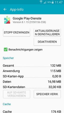

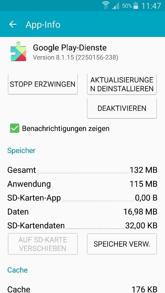

Hey gerade ne neue Version von Google Play Diensten bekommen mal schauen ob es Verbesserungen gibt.
Ja da gibt es verbesserungen

black8ight schrieb:
Verbesserungen in welcher Art? Ich denke mal es geht ja vorrangig um die Akkulaufzeit Problematik.
Diese version behebt die deep sleep probleme !
Kann ich definitiv bestätigen - seit dem Update Anfang dieser Woche geht auch mein S5+ unter Telekom Android 5.0.2 endlich in den deep sleep. Die Akkulaufzeit hat sich dadurch verdoppelt.
Bin jetzt wunschlos glücklich (das ist keine Übertreibung).
Ok also liegts doch "nur" an den Google Play Diensten und nicht an der kompletten 5er Version.
Bin ich mal gespannt was da noch so kommt an Rückmeldungen. Wenn der Akku dann doppelt solang hält würde ich auch wieder auf Android 5 gehen

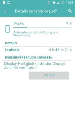

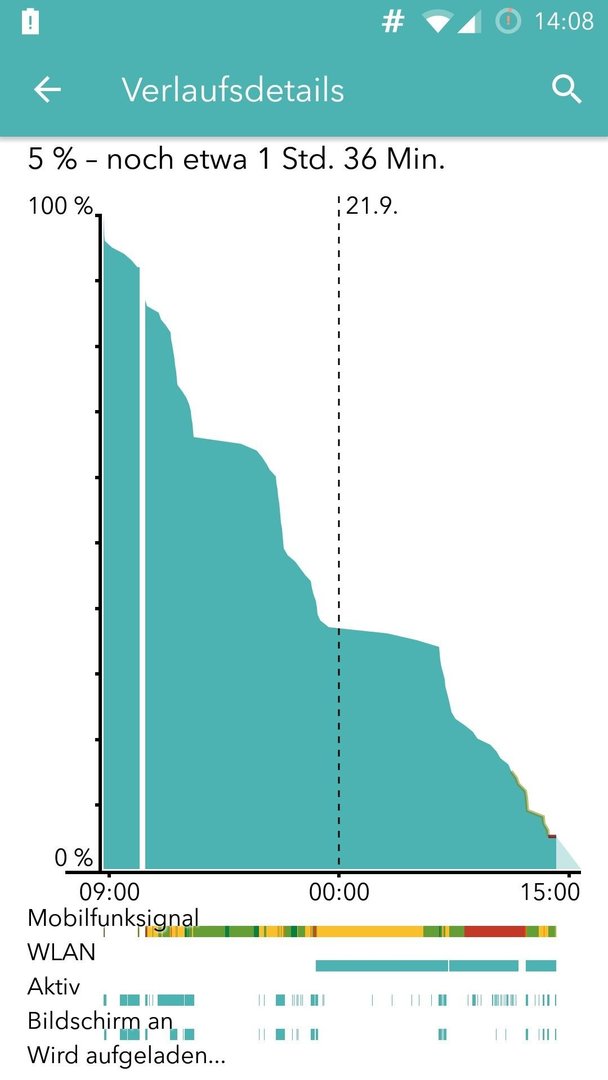

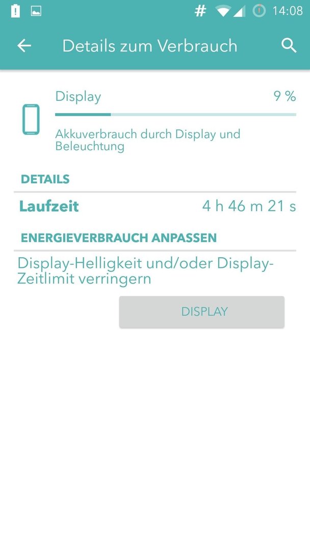

Dokdo 5.1.1
Reaktionen: Dedl43
@fifa15
kurze Frage von mir als einem leicht Ahnungslosen: ca. 15 Stunden Laufzeit bei relativ viel Aktivität, ist dies im Vergleich zu 4.4.4 viel oder wenig?
Danke.

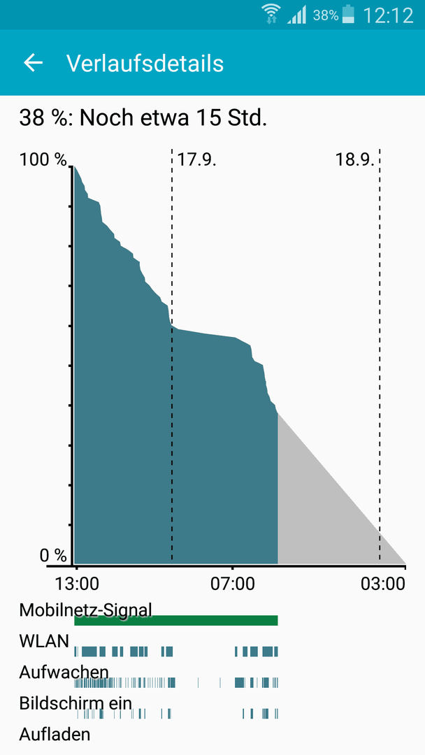

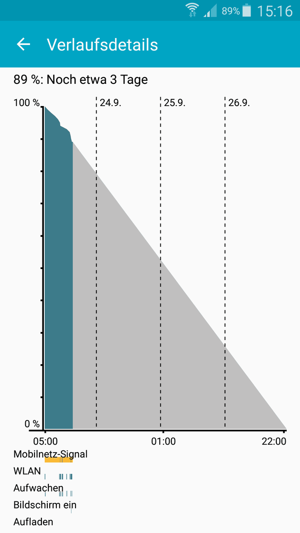

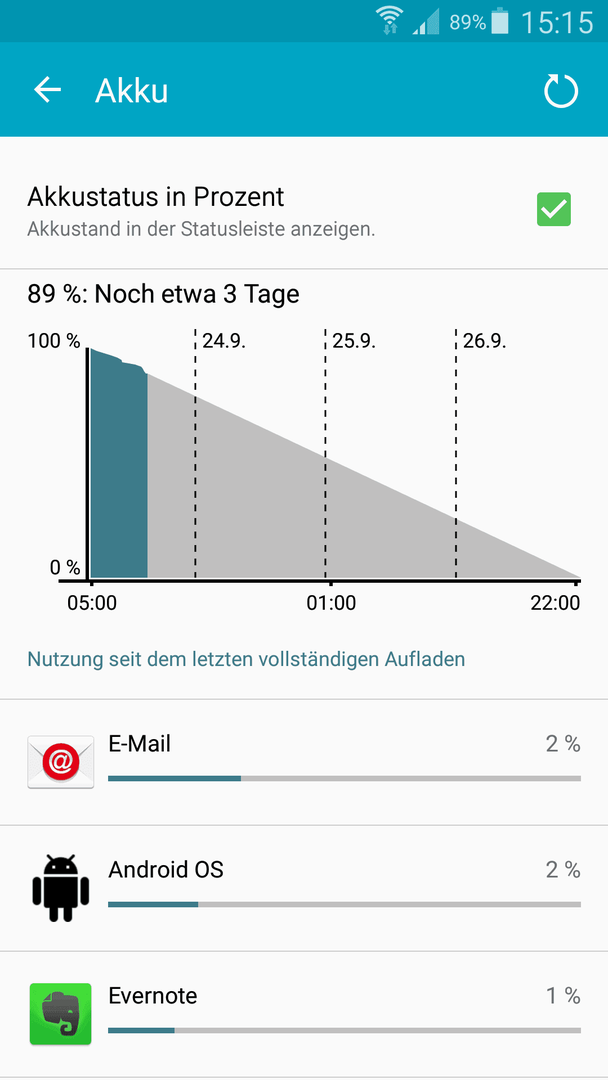

So sieht es derzeit bei mir aus.
Bluetooth und GPS aus.
