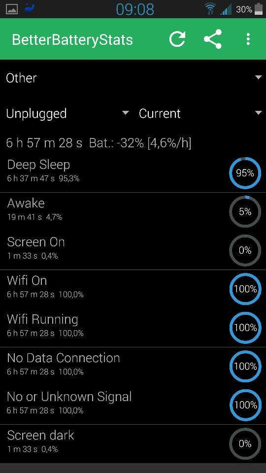

Lt. BetterBatteryStats geht das Handy einwandfrei in den Deepsleep

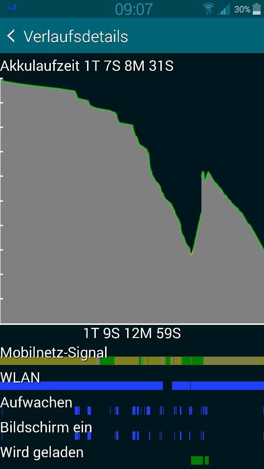

Ich habe mal einen Screenshot vom Akku und von BetterBatteryStats mit angehängt.
Das ist kein deep sleep problem ! Das ist völlig normal wenn dein s5 1 Tag läuft,das es ein paar mal aufwacht für 1-2 minuten und das dann verteilt auf einem tag kommst du auf paar minuten. du kannst doch nicht erwarten das dein s5 direkt in den deep sleep geht wenn du dein s5 weglegst ?

Wie man im zweiten Bild erkennen kann, steigt der Verbrauch ohne Grund rapide an. 5%/h ohne Nutzung.
Und genau das ist mein Problem.
Das S5+ läuft bis zu 6 Tage voll gut und dann erhöht sich der Verbrauch auf das 10fache. Ohne das eine Änderung vorgenommen wurde.
Ich find den Grund nicht für den hohen Akkuverbrauch.

Du hattest knapp 7 stunden kein netzt und in den 7 Stunden hat er fast immer nach netzt gesucht..
LÖSUNG: FLUGMODUS WENN MAN IM FUNKLOCH IST!
