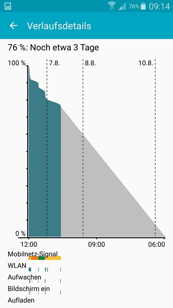

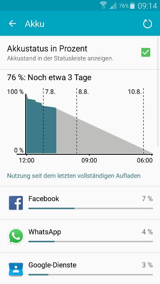

Habe das ganze mal getestet sieht ganz gut aus.

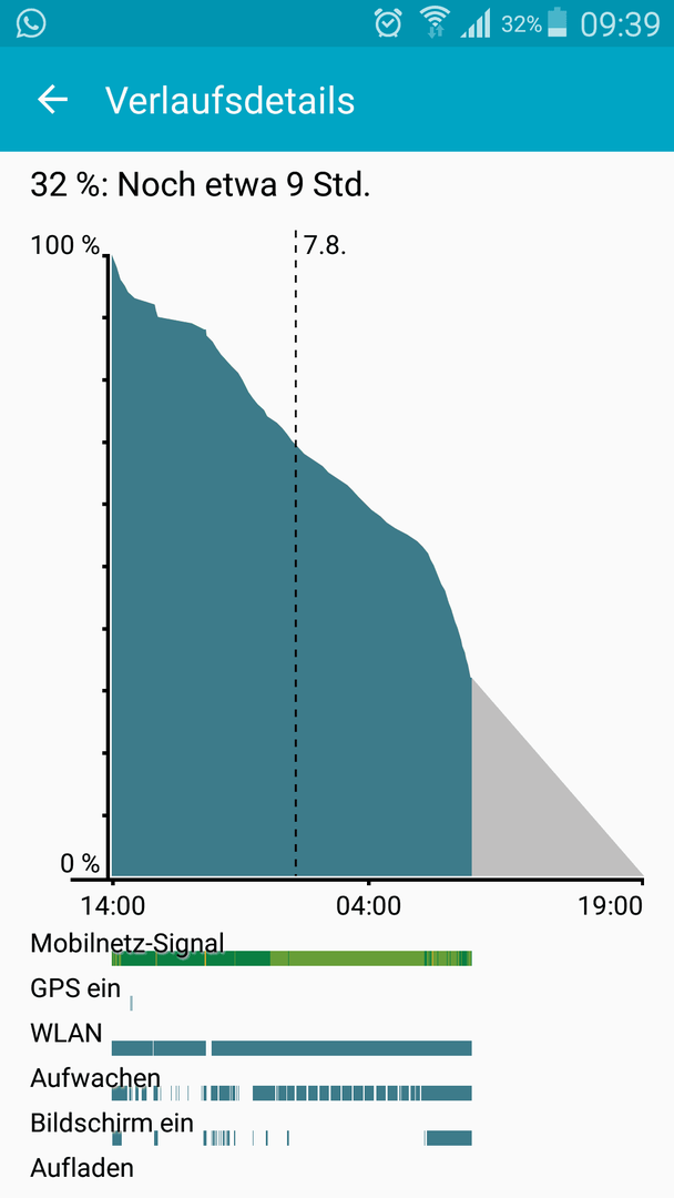

Nachdem meine SD Karte gestorben ist und ich eh hier und da unzufrieden war, machte ich wieder (nach dem update machte ich schon eines) ein Reset.
Und wolla ich bin für meine Verhältnisse sehr zufrieden.
Gestern um 14 Uhr war der Akku voll und nach starkem gefummle auf dem Display, Internet, Google+, viel WhatsApp und ca 1 Stunde telefonieren mit Lautsprecher ist mein Akku nun auf 32%.
Und ich habe heute schon wieder viel gemacht wie z.B Kalender installieren einstellen usw.
Habe sogar nun wieder Wetter App am laufen mit Standort Bestimmung, was ich vorher aus hatte um Akku zu sparen.
Hoffe das es nun so bleibt.
Selbst die Synchronisation ist dauerhaft an.
Einzigst das aufwachen vom Handy ist noch Mist.

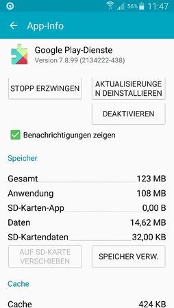

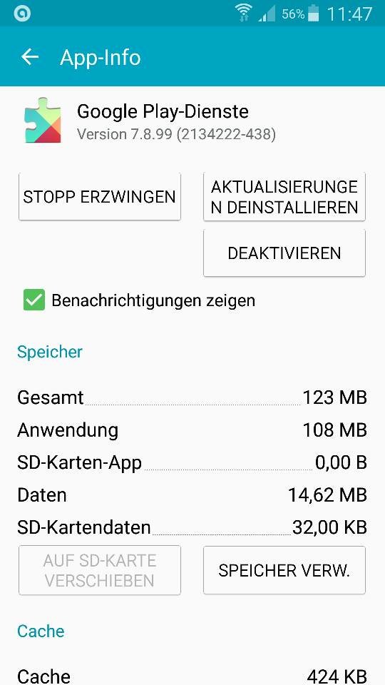

Hier mal die Google play Dienste version.

Danke Grobi,
das sollte die neueste Version sein. Also wären die Versionen abwärts zu testen und natürlich vorab die jeweiligen Bugreports zu lesen :bored:. Na dann gehts bei der 7.8.95 los und dann ggf. abwärts. Werde danach aber wohl zunächst nicht in dem hinteren Versionummerbreich springen sondern gleich bei der 2ten Stelle ansetzen, also 7.8.. - 7.7... - 7.6....Dann lässt dich das deutlich schneller eingrenzen.
Darf natürlich jeder mittesten, dann geht ev. schneller :laugh:
PS: Afaik sollten die -038 und -438 Versionen unter Lollipop laufen ... beschränke mich aber auf die -438er
