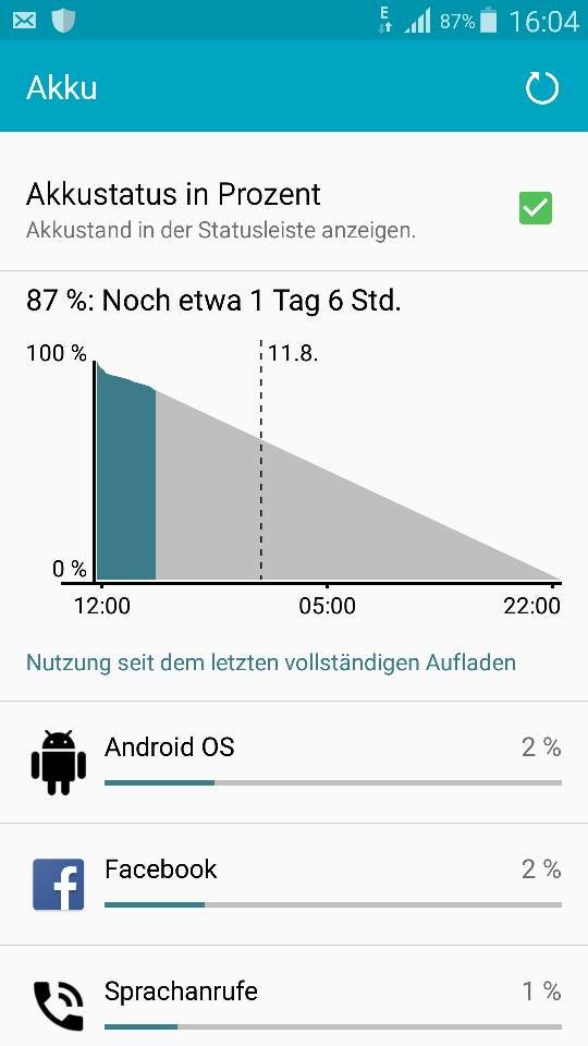

Hallo. Für die Google Play Tester unter euch. Ich glaube eben ein Update bekommen zu haben.
Meine aktuelle geschätzte Akku Laufzeit

Ist die Laufzeitschätzung nach dem Update?

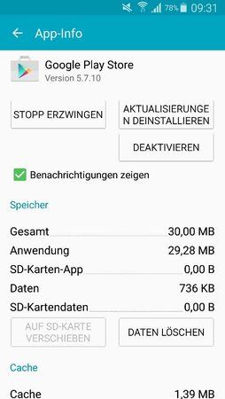

Es handelt sich übrigens nicht um denn Google Play Store sondern um die Google Play Dienste! Siehe Screenshot von Grobi...

Bitte achtet auch mal drauf:
Bei mir wurde trotz deaktivierten automatischen Updates Google Play Dienste wieder auf die neueste Version aktualisiert. Somit musste ich erneut das Update deinstallieren.
Ich vermute fast, dass dort der Play Store mit seinen Einstellungen übergangen wird, wenn eine auf Play Diensten basierte bzw. darauf zugreifende app etwas abruft. Denke da wird ne zusätzlich Abfrage gemacht und ggf. trotzdem ein Update gemacht.
Hoffe die 7.9er behebt das Problem!

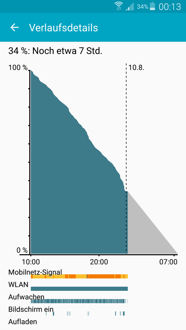

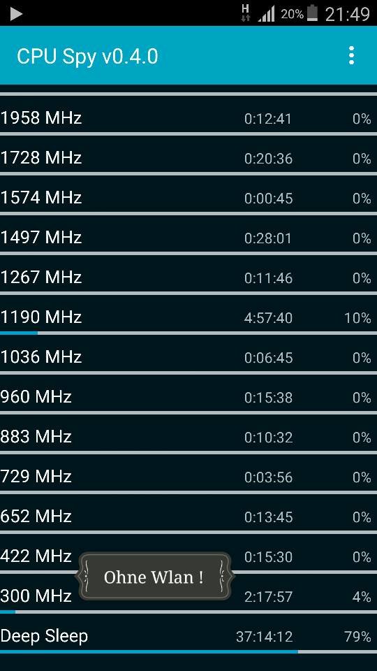

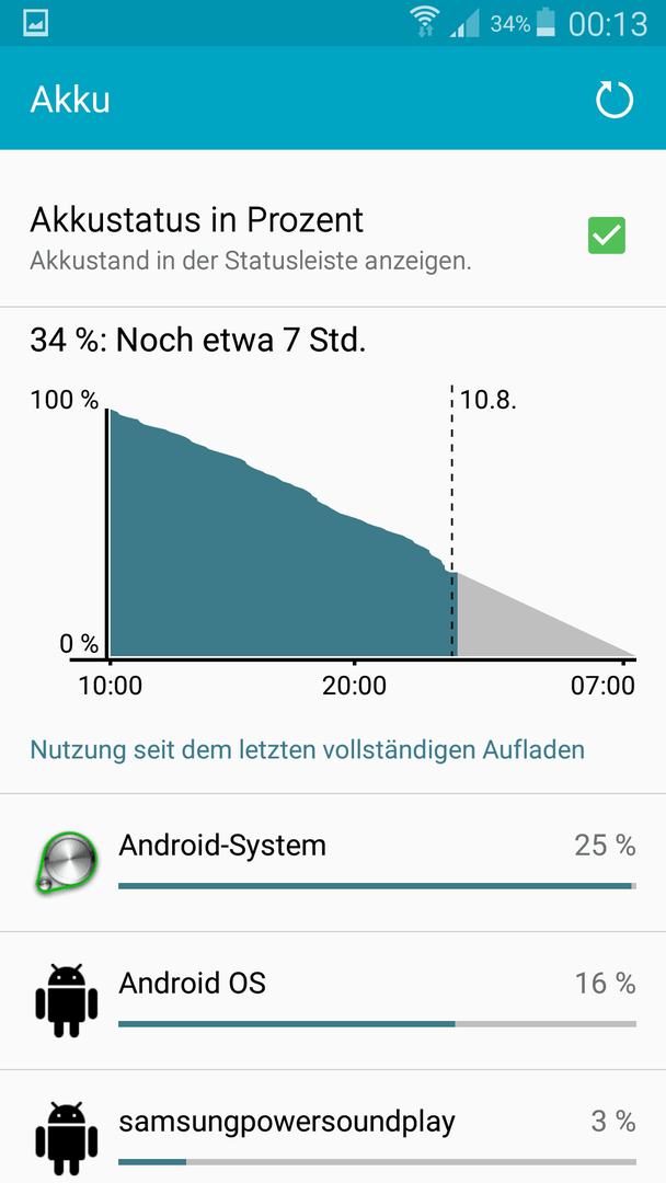

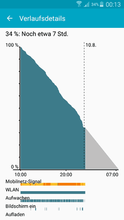

Also bei mir lag es am WLAN sobald ich es aus hatte und CPU Spy resetet habe ging er direkt in den deep sleep aber mit WLAN nicht ....

@fifa15 Meinst du WLAN aus im Standby?

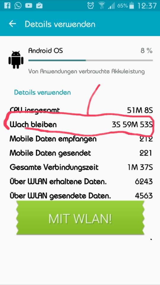

Habe ähnliche Werte im wach bleiben. Akkurat ist knapp 6 bis 7 Stunden. Benutze es Max 1 Std davon für whatsapp und Fotos
Ich habe im Anwendungsmanager bei Play Dienste den Haken bei "Benachrichtigungen anzeigen", raus genommen und in den Sicherheitseinstellungen unter Geräteadministrator bei Android Geräte Manager auch den Haken raus. Bis jetzt hat sich Play Dienste nicht aktualisiert.
Allgemein wenn das wlan im standby an ist schluckt es extremst bei mir ich hau mir bald Cyanogenmod drauf !

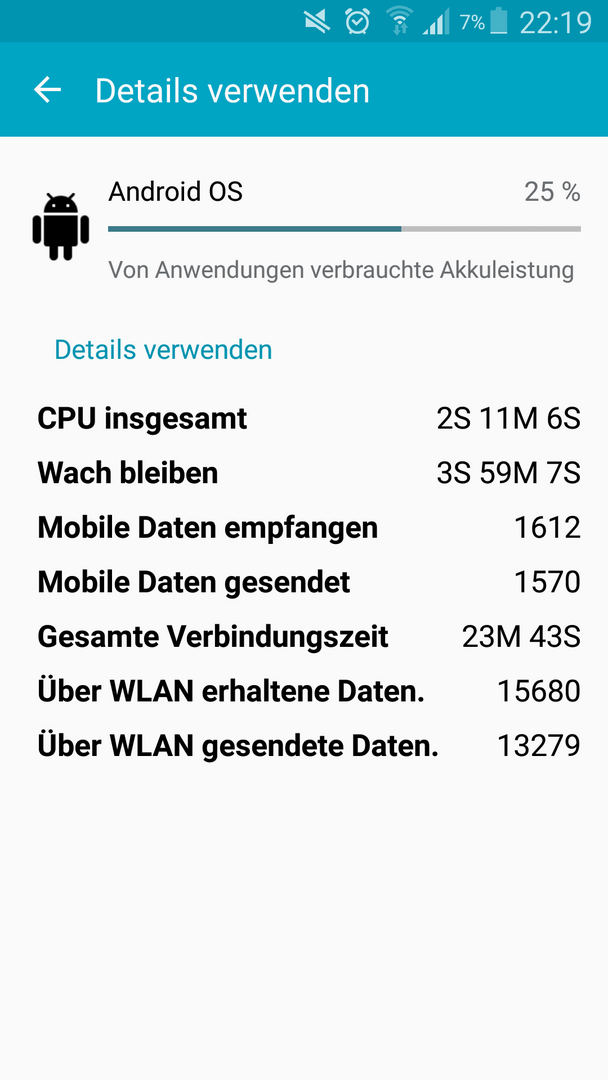

Nix zu meckern
Ich bin mir zwar nicht zu 100% sicher, aber ich gehe davon aus, dass es am WLAN liegt. Und zwar heißt der Wakelock "wlan_wow_wl". Ich gehe davon aus, dass dieser dran schuld ist, dass das Handy fast nie in den Deep Sleep geht und bei der Android Akku-Anzeige der Balken "Aufwachen" durchgehend blau ist... Jetzt müssten wir nur noch eine Lösung für das Problem finden und man hätte das perfekte Handy..:biggrin:

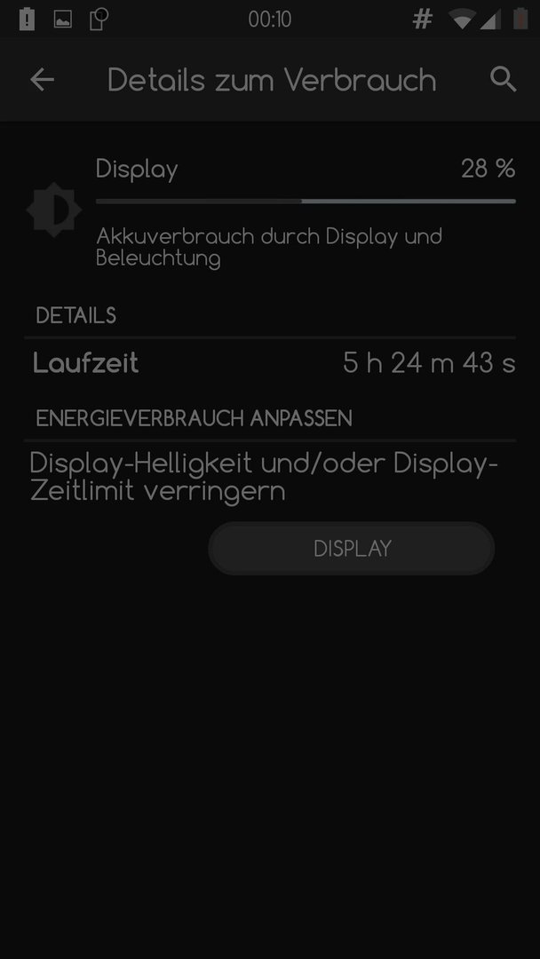

Cyanogenmod 12.1 erster lauf
5h display on? Das ist ja mega krass! Ist es flüssig oder so ruckelig wie die Stock Rom? Welche cyanogenmod Rom hast du installiert.? Gibt es Bugs oder force close
Nein wie butter alles !! Bis jetzt kein einzigen reboot gehabt,und auch keine bugs ausser das die musik app ausgeht wenn ich ihn whatsapp reingehe ! Aber nichts was dein alltag verbremst!

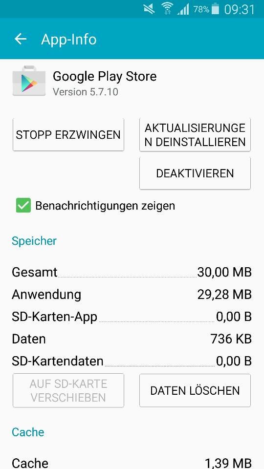

Hallo, ich habe auch mal den Tipp von black8ight beherzigt und die Google Play Dienste deaktiviert und der Effekt ist wirklich erstaunlich...
Allerdings habe ich einige Einschränkungen bei whatsapp, meine Kontakte werden nicht mehr nahmentlich angezeigt sondern nur noch die Nummern (desweiteren ist mein Profilbild für die anderen nicht mehr sichtbar).
Ausserdem ist es ein wenig nervig nichtmehr auf den Playstore zugreiffen zu können..
Aber die Akkulaufzeit von vorher zu nachher ist natürlich schon sehr krass...
Also kann man davon ausgehen das es wirklich nur an den Googlediensten liegt?

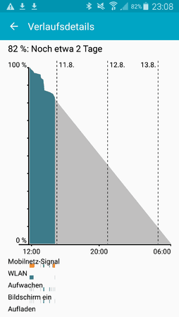

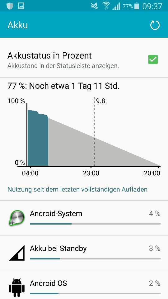

Wenn dein handy 2 Stunden im dp war ist es kein wunder das es 2 tage anzeigt sogar noch mehr trau der einzeige nicht !!
Und ihr müsst nicht auf den store verzichten ihr könnt eine version ältere play dienste herunterladen und installieren !
