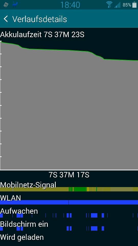

@fifa15

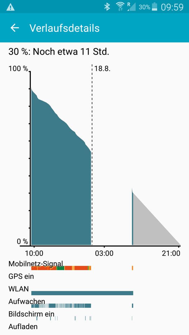

Zum Verständnis!
ich rede von dem letzten Peak.
Da habe ich das Phone bei ca. 60% vom Akku getrennt und hab mich hingelegt.
Na h7 Std. waren ca. 30% Akku weg.
Ich hatte Netz, zwar kein guten Empfang,
aber dennoch Empfang.
Woran hast du denn gesehen, dass ich kein Netz hatte?
Das Phone liegt jeden Abend neben dem Bett.
6 Tage lang ist die Akkuleistung hervorragend und dann steigt der Verbrauch um das 10fache.

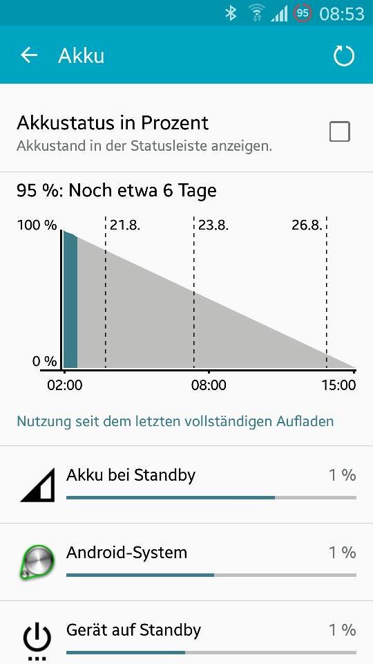

Heute morgen geladen und nach 7 Stunden noch 85%. Und die Farbe des Nerzbalkens ist die selbe wie im ersten Bild ein paar Posts vorher
100%

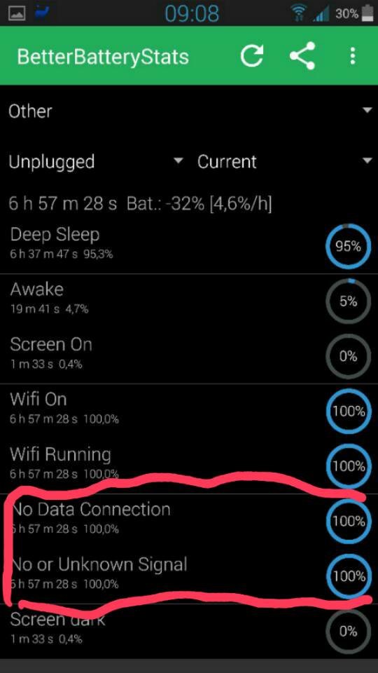

Ah. O.k.
Merkwürdig.
Ich nehme an, dass BetterBatteryStats hier eine Fehlanzeige macht.
Ich habe Telefonate geführt.
Anbei mal ein aktueller Screenshot.
Leider ist deine Vermutung nicht richtig, dass ich hohen Verbrauch habe, wenn ich kein Empfang habe, denn wie man auf dem Bild erkennen kann, habe ich die gleichen Vorraussetzungen wie vorher (kein Empfang), aber trotzdem einen moderaten Akkuverbrauch.

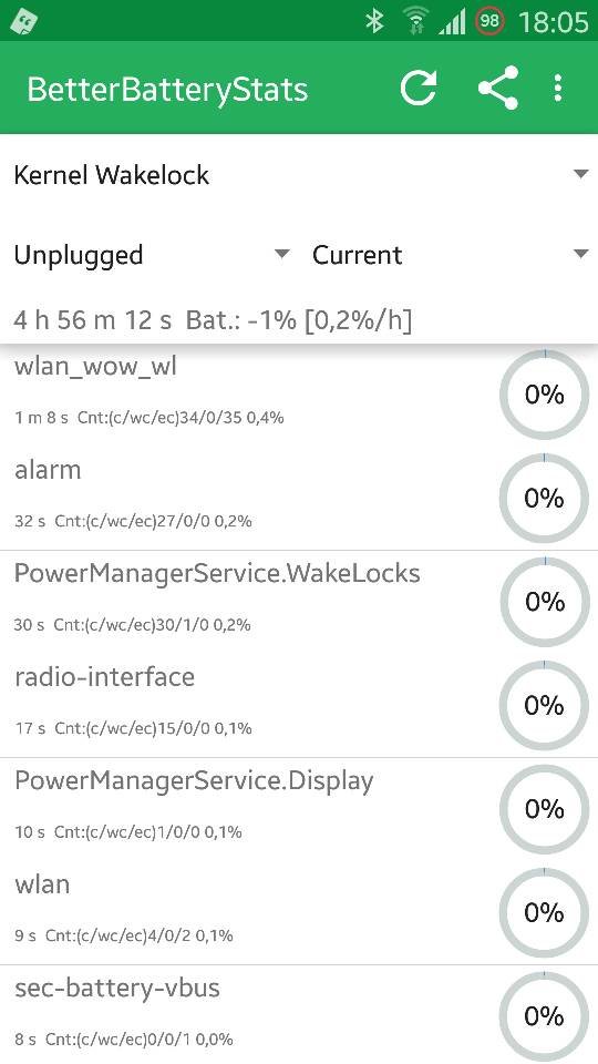

Leider hab ich den wlan_wow_wl - kernelbug. Der hält das handy von 8h Deepsleep ungefähr 45min wach. Hat den Bug noch jemand?
Gibts nen Fix dafür?
Bist du sicher, dass du bei 0,5%/h einen Bug hast?
Das ist doch ein Traumwert.
Ich bin der Meinung, dass man keinen 100%igen Deep Sleep erreicht.
Es gibt doch immer irgendwelche Apps, die im Hintergrund eine Datenverbindung verwenden.
Whatsapp, Facebook, ebay, etc, verbinden sich regelmäßig mit dem Netz, um Daten abzurufen.
Und dann wacht das Phone halt auf.
Ich denke dein Phone ist völlig in Ordnung und weniger Akkuverbrauch wirst du nicht erreichen.

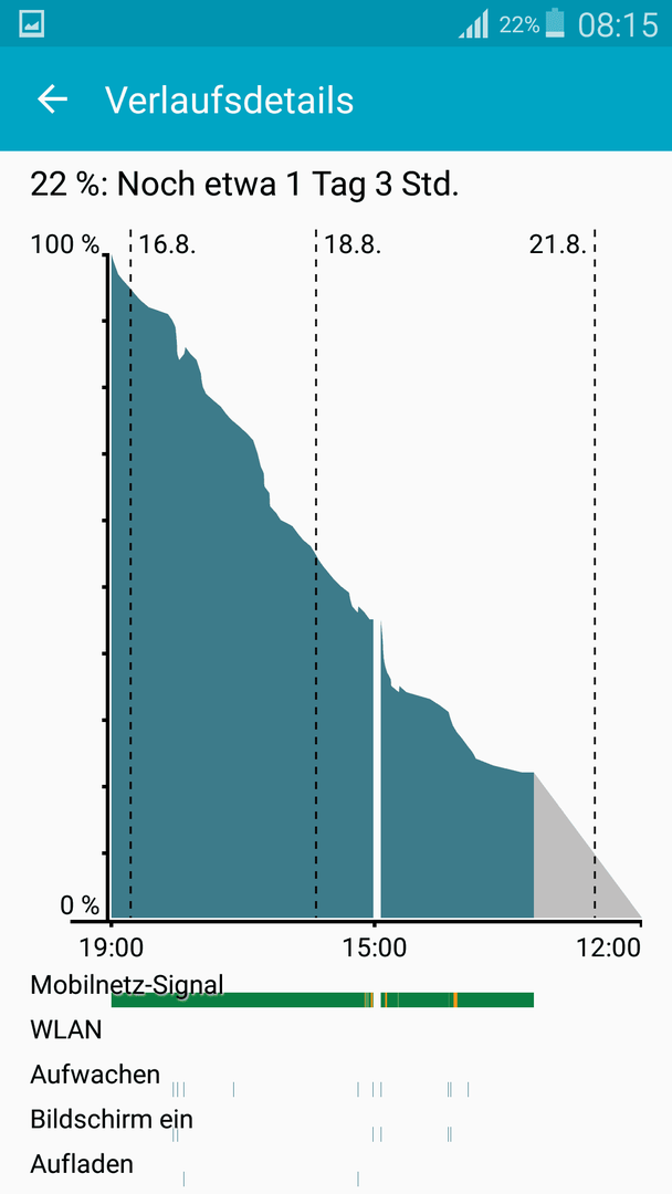

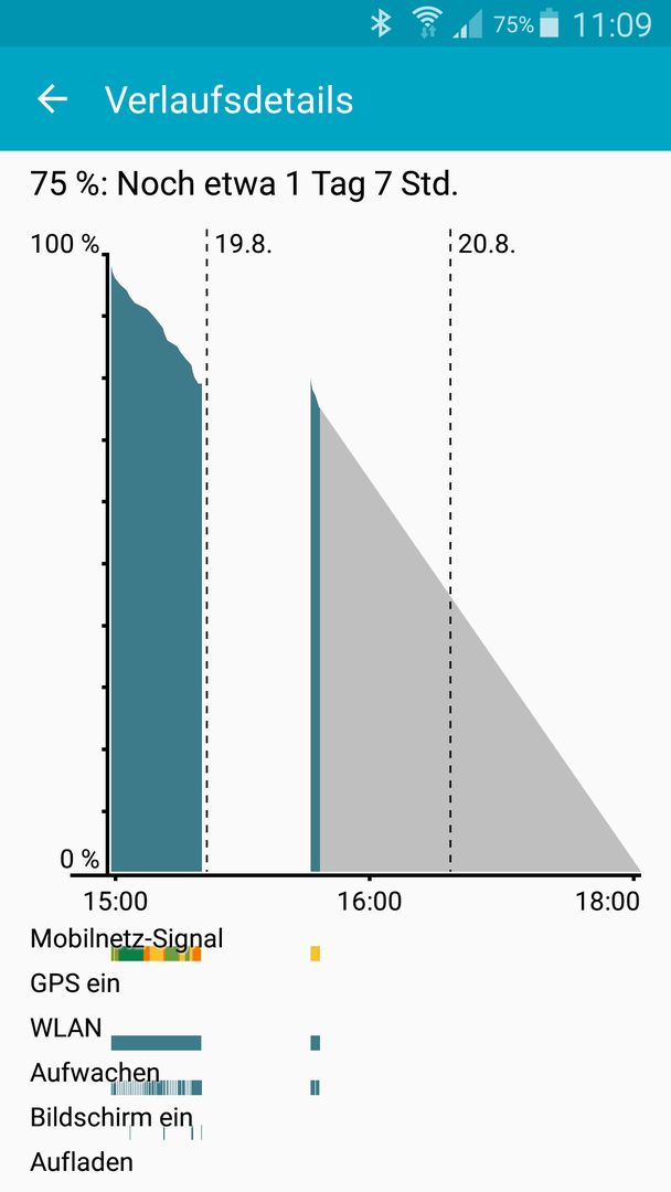

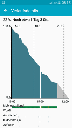

habe nochmal etwas experimentiert mit dem Akkuverbrauch des Handys im ausgeschaltetetn Zustand. Auf dem ersten Screenshot kann man sehr schön sehen, wie das Handy über Nacht ausgeschaltet ist, trotzdem aber genauso viel Energie verbraucht wie eingeschaltet. Nach den unteren Balken sieht es so aus, wie wenn WLAN trotz ausschalten permanent aktiv bleibt. Zur Verifikation habe ich das Handy dann vor dem Ausschalten in den Flugzeugmodus gebracht. Wie man im zweiten Screenshot sieht verbraucht das Handy dann ausgeschaltet keine Energie mehr.
Interessant ist folgendes: WLAN ausschalten hilft nicht! Wenn man das tut sieht der Energieverbrauch wieder wie im ersten Screenshot aus, auch der WLAN-Balken bleibt aktiv. Nur im Flugzeugmodus wird das WLAN wirklich ausgeschaltet. Ich habe auch schon die Option WLAN aus im Standby gesetzt, das hilft nichts.
Kann einer von euch mal ausprobieren, ob sein Galaxy sich genauso verhält? Mich würde interessieren ob dies allgemein an Lollipop liegt oder bei mir irgendeine App das WLAN am Leben hält.
Gruss
Uwe
