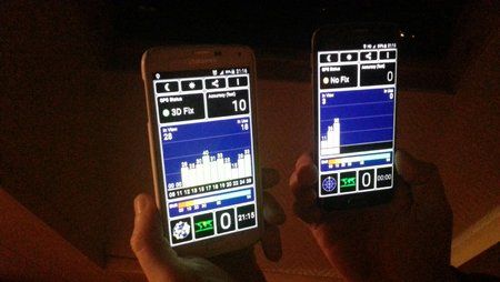

Auch bei mir ist der GPS-Empang sehr schlecht. Habe das S6 Edge erst ein paar Tage und heute habe ich es mal mit Sygic getestet. Während der Fahrt im Auto blieb das Navi länger am Stück stehen als es sich bewegte und wenn es sich bewegte, dann sehr ruckartig. Darauf habe ich mal mit einer App den Empfang getestet und mit einem S5 verglichen.
Ein Bild gemacht vom Dachboden ist im Anhang (links S5 / rechts S6)
Edit: Habe den Test noch einmal am Dachfenster wiederholt und bei beiden Geräten Wlan & Mobile Daten deaktiviert. Das Ergebnis änderte sich nicht. Keiner oder nur sehr kurzer Empfang. Ist das ein Grund das Gerät umzutauschen? Brauche das S6 Edge als Navi gelgentlich für das Auto, dort ist es aber wegen dem schlexhten GPS-Signal unbrauchbar.

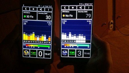

Edit2:
Weiteres Bild angehängt. Es wurde direkt am offen Fenster an der Dachschräge gemacht, also unter freiem Himmel.

Würde ich auf jeden Fall umtauschen!
