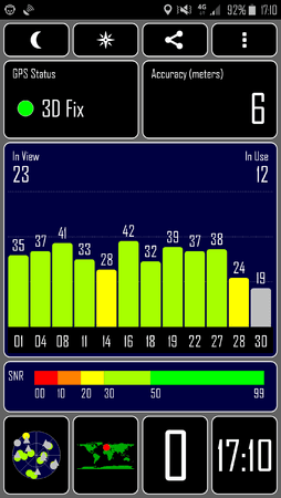

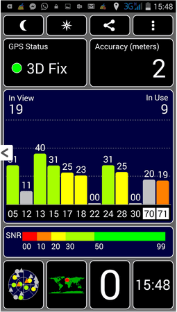

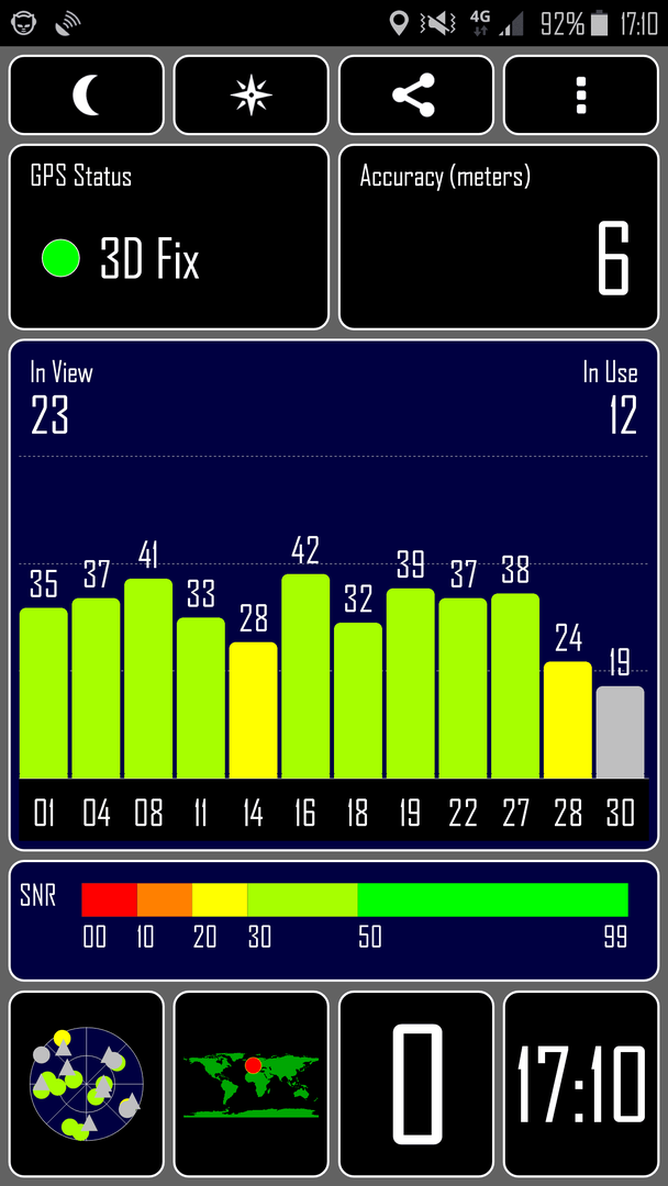

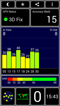

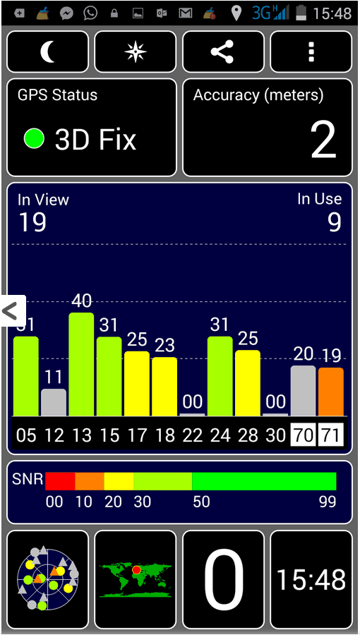

Im Anhang sind einige Screenshots von anderen Geräten, in diesem Fall billiger Chinaphones (Jiayu S3, achtung, Genauigkeit in feet angegeben und Siswoo Cooper i7) zu finden, welche im Grunde viel weniger/schlechter GPS-Daten empfangen können als das S6, diese aber anscheinend besser verwerten.Zum Vergleich dann auch noch ein Screenshot des S6. Mein altes Jiayu S3 war meistens auf 1M genau, wenn ich auf einer Parkbank oder sonst wo saß, hat es mir das auch wirklich so gezeigt in Google Maps und das auf höchster Zoomstufe ! NULL herumspringen oder sonst was. Aber ähnlich hat es sich auch mit dem S5 verhalten.
Nun ja, seht selbst.

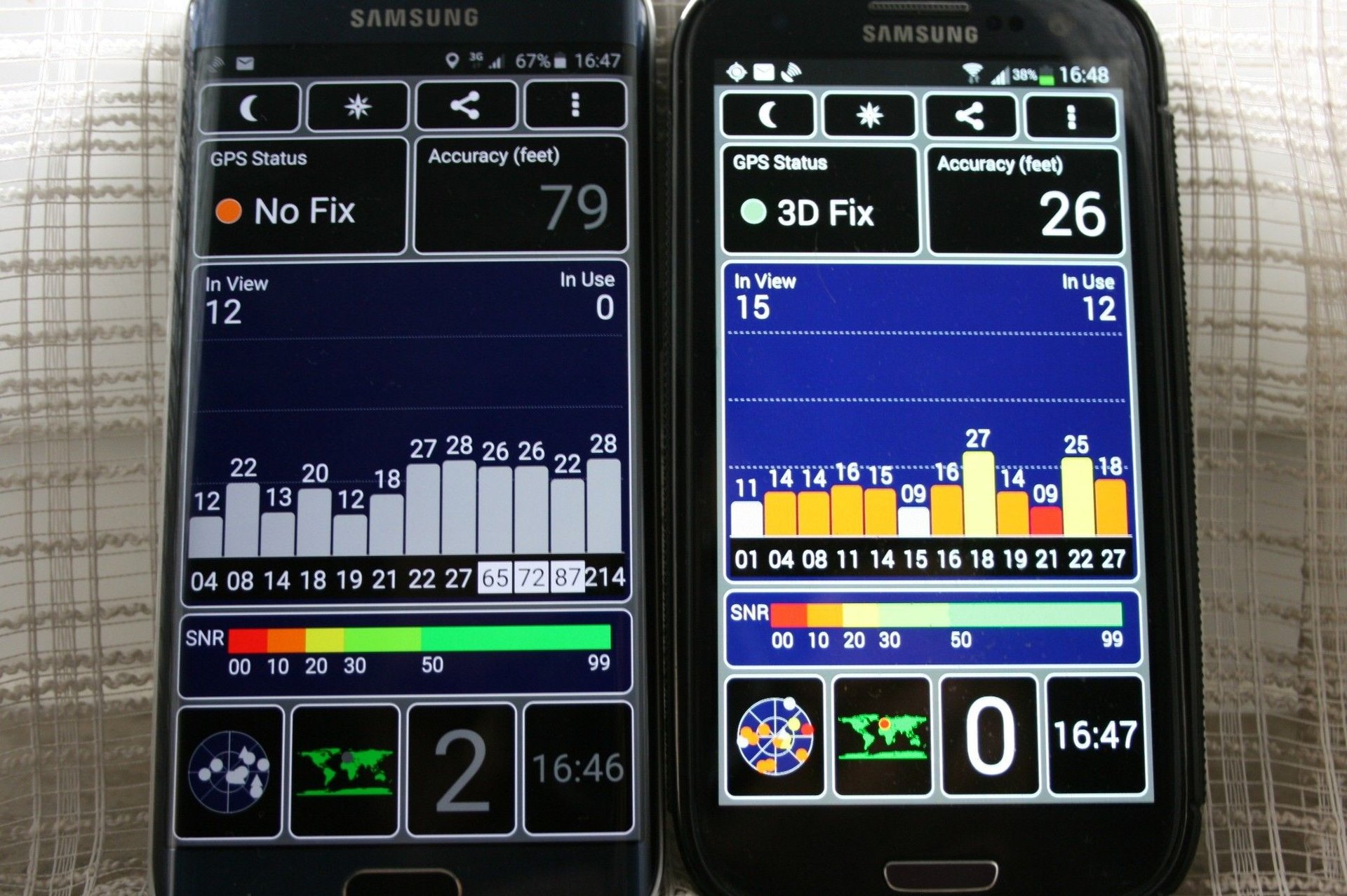

aber das edge verliert alles paar Sekunden das gps Signal! hier nen bild s6edge und mein altes s3
Das darf nicht sein. Wenn das nach Neustart des Geräts immer noch so ist, würde ich reklamieren. Evtl. GPS Empfänger defekt?
hallo
Neustart werkseinstellung alles durch!
werde es w-Support einsenden!

Stell mal LTE und WLAN aus. Bei den Standorteinstellungen "Suchmethode" mal "Nur GPS" und danach nochmal mit allen anderern Suchmethoden probieren.
hallo Tommy
ja habe ich probiert lte und wlan aus und Standort nur gps , der findet die Satelliten aber nach paar Sekunden setzt es wieder aus für 10 oder 12 Sekunden!
Hmm, könntest natürlich noch mal ne andere Firmware versuchen. Allerdings alles zu Aufwendig und im Grunde nicht deine, sondern Samsungs Aufgabe dass das funktioniert. Also: Einschicken :)
