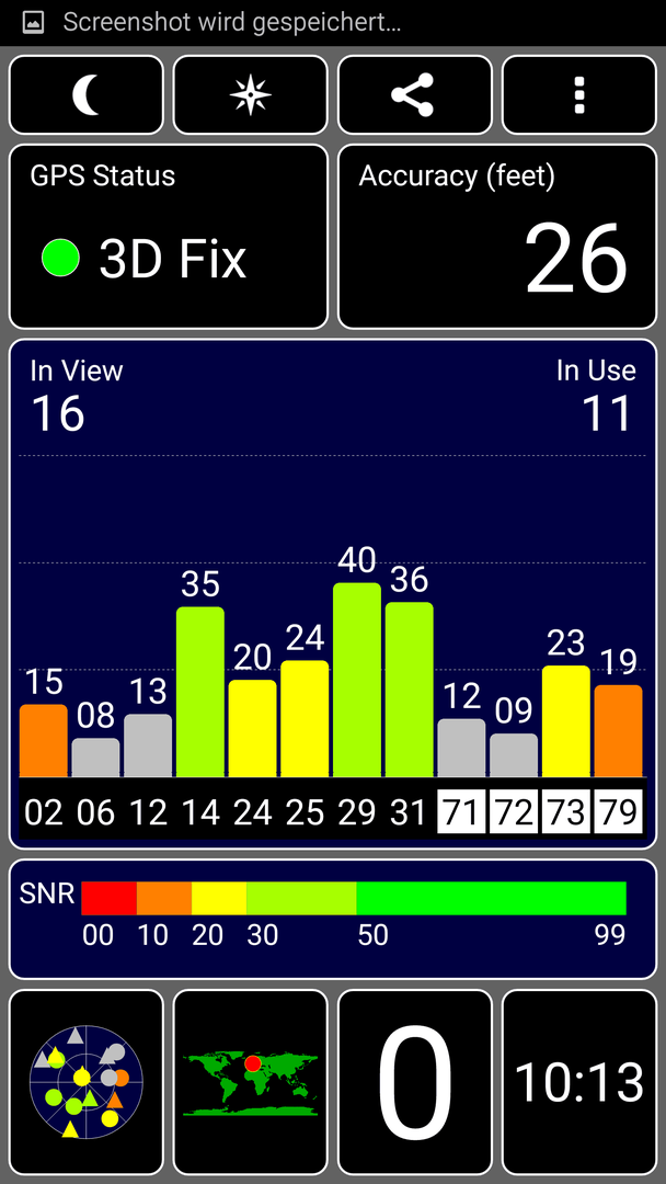

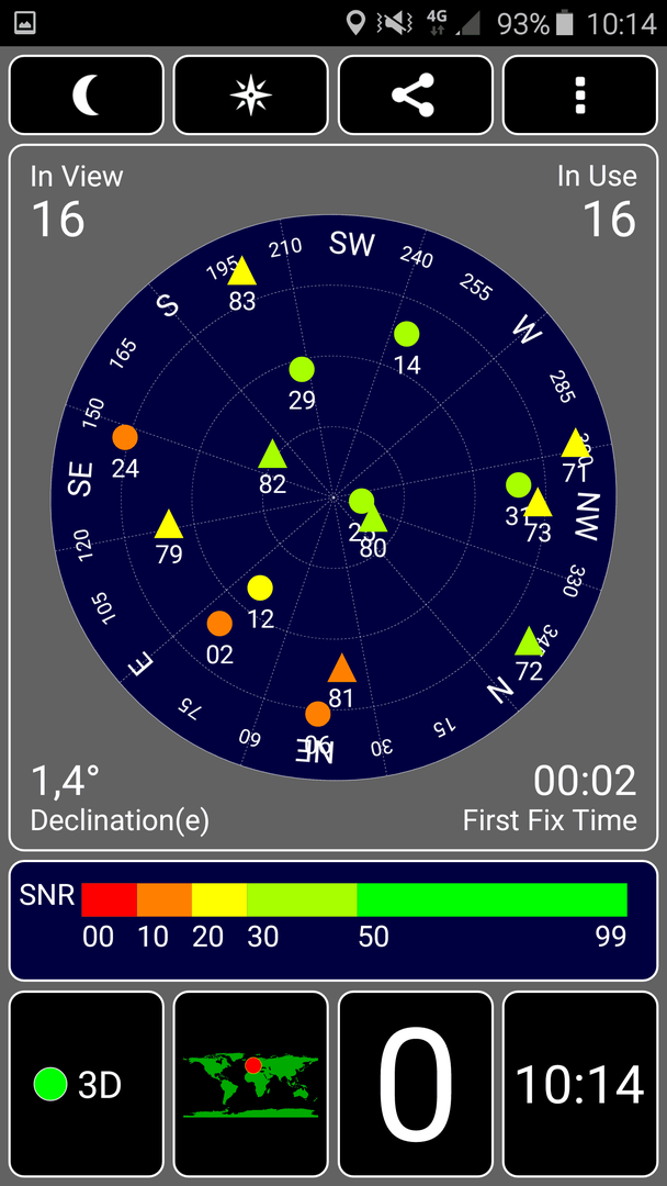

Die Daten sind falsch bzw. sehr ungenau. Mach einen Test mit GPS Test z.b. dann wirst du es sehen. Wenn du dich also schon über neue Geschwindigkeitrekorde gefeit hast muss ich dich wahrscheinlich enttäuschen [emoji14]. Das S6 fliegt gern mal ;) ... ALLE sind von dem Problem gleichermaßen betroffen , da es noch nirgends einen Fix gibt. Mit der neuesten POGN Firmware soll es ja angeblich besser sein. Z.zt. nur für T-Mobile Geräte verfügbar.
EDIT: Eben der von dir erwähnte "gerade sprung" machen die Ergebnisse unbrauchbar.
Mal gemacht. Mag sein, dass es genauer geht. So lange ich beim Joggen auf den 3-5m breiten Wegen bleibe, ist's für moch ok.
Egal. Ihr wollt es alle nicht verstehen. Es ist zwecklos. Gebt euch meinetwegen mit "reicht doch" zufrieden. "Reicht doch" auch zum telefonieren ne . Bin raus hier, hat eh keinen Zweck
Du hattest "GPS Test" vorgeschlagen. Ich hab es gemacht. Nun ignorierst du es?
