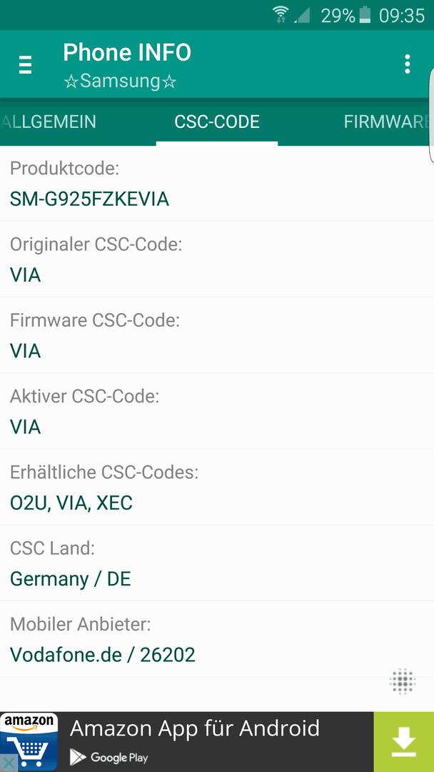

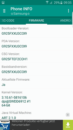

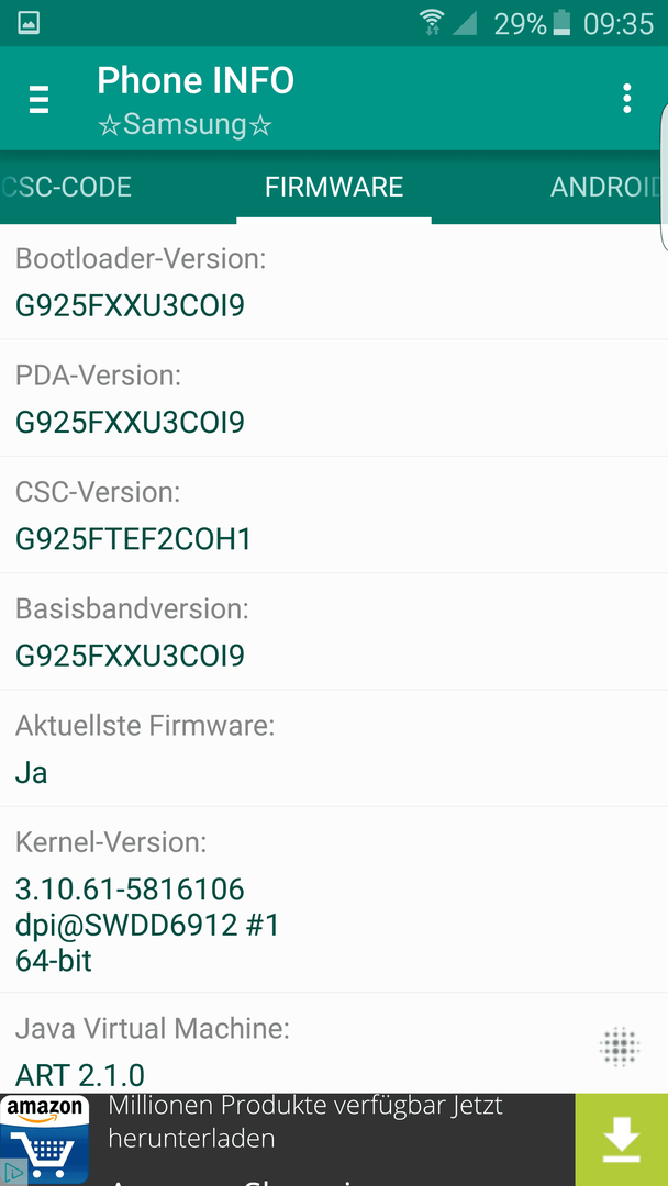

ich habe mir ein Samsung S6 Edge geholt.
Eigentlich sollte es ein kein Branding haben, ABER mir sind 2 O2 Apps aufgefallen. Dann habe ich mal diesen CSC ausgelesen und es steht in der Mitte was mit .....TEF...... Und wenn ich das richtig verstanden habe, müsste da eigentlich DBT stehen, damit es wirklich brandingfrei ist.
Es gibt keine Bootanimation oder ähnliches. Trotzdem gebe ich zu, dass es mich ziemlich stört!
Ich habe mich jetzt mal belesen wegen Branding entfernen und habe hier im Forum ja auch eine super Anleitung für gefunden.
Ich habe das Handy gestern in Betrieb genommen und habe da bereits das Update auf Android 5.1.1 gemacht.
Kann mir bitte jemand helfen und verraten, welche Firmware ich nehmen muss, die ich dann via Odin flashe, damit es dann wirklich auch brandingfrei (also DBT) ist..???
Auf der Sammobile Seite werden unter Germany DBT mehrere aufgeführt...nehme ich da einfach das oberste, also aktuelleste?
Ich hänge mal zwei Screenshots aus der App Phone Info bei. Aus dieser müsste das derzeitige Branding auch erkennbar sein...
Ich möchte das mit der Firmware gerne so schnell wie möglich machen, bevor ich jetzt alls fertig einrichte und es dann womöglich nochmal machen muss...
Achja, sollte ich den falschen Thread/Bereich gerutscht sein, bitte verschieben!
Ich bin auch dankbar, falls noch jemand einen Tipp hat, was ich unbedingt beachten muss!
Danke! MfG
