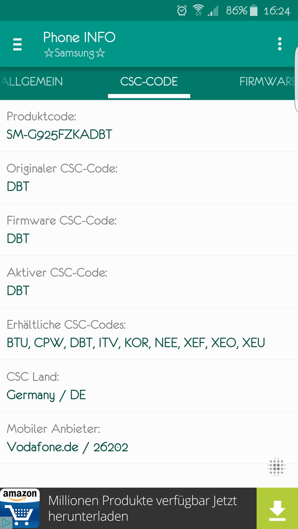

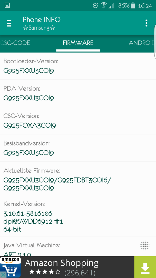

ich habe o.a. Firmware auf meinem S6 edge.
Lt PhoneInfo ist der Produktcode ein DBT.
Bei CSC zeigt es mir logischerweise DBT an (weil XEU ja mehrere CSC enthält)
Welche OTA Updates bekomme ich nun? Die vom DBT??
PhoneInfo schlägt mir als neuste die COI9 vom DBT vor???
Ich habe übrigens die XEU über meine COH2 DBT rübergeflasht....
Mit FactoryReset

@chipflip
Ich vermute überhaupt keins, da Du keinen Full-Wipe gemacht und nun einen CSC Mischmasch aus XEU und DBT hast.
@Wicki; doch ein FullWipe im Recovery Modus habe ich gemacht. Wenn die COI9 fürs DBT über SamFirm da ist, am besten FullWipe-flashen-FullWipe machen???
ja
Reaktionen: chipflip
