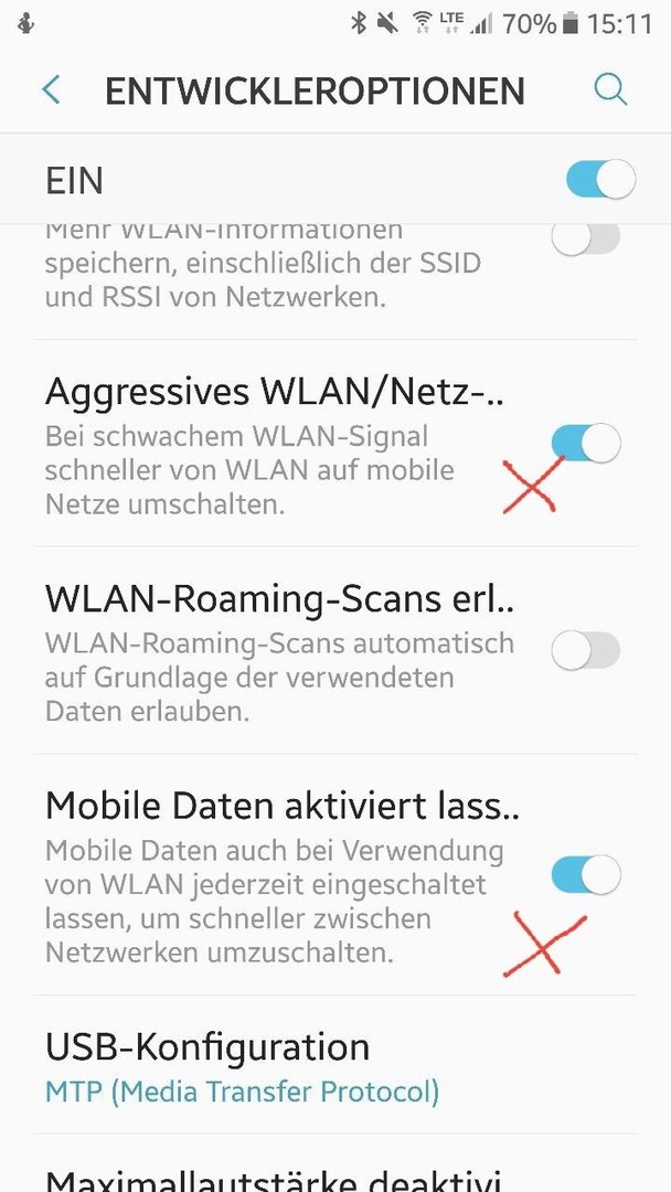

hat mal noch irgendwer diese beiden Dinge ausprobiert. Ich weiss, das es bei @schalli666 nichts geholfen hat. Ich habe nur das WLAN 5GHz Problem und nicht das Switchproblem WLAN zu mobile Daten. Daher kann ich nicht sagen, ob diese Entwickleroptionen etwas bewirken oder Mist sind.

Hi, bei mir waren sind diese Entwickleroptionen vom Update her deaktiviert. Also sollten die nix damit zu tun haben.
