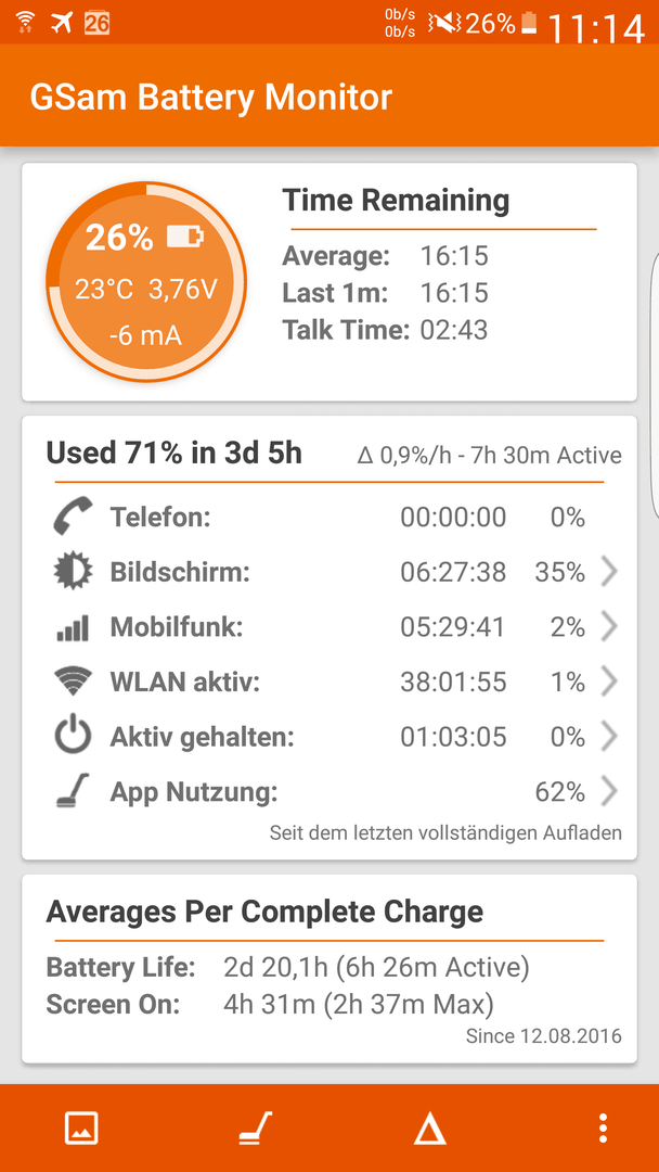

Musste den Akku wechslen aufgrund eines Display Schadens. Bei der Repararur ging dann auch der Akku kaputt. Ist bei euch auch so, dass bei 100% 10h verbleiben? Ist mir nie so aufgefallen.

ohne Netz nur mit WLAN

@luca21092
Das ist doch, so wie es da steht, nur die geschätze verbleibende Nutzungsdauer.
Das hat doch mit der reellen Nutzungsdauer nichts zu tun.
Android will dir damit sagen, dass bei dem momentanen Verbrauch, der Akku solange hält. Der Verbrauch is ja aber nie gleich was die konsumierte Leistungsaufnahme des Geräts angeht.
Und wenn der Akkutausch gerade erst war, kannste die Anzeige eh in die Tonne kloppen. Android braucht so 3 Tage bis das alles analysiert/kalibriert ist.....

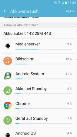

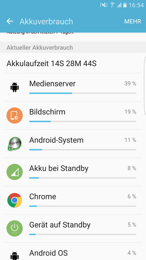

[doublepost=1471359613,1471359222][/doublepost]Hier mal die Statistik

@coooper
Ihr geht zu Einstellungen - Anwendungen - [Mp3Player oder andere Player Apps/Musik synchronisation/Mediaserver] - Bei den Drei Daten löschen und Cache löschen
Da nach Reboot
schon versucht?

Ich würde sie mal aus dem S7 nehmen und so nochmal testen!
Neustart nicht vergessen!
