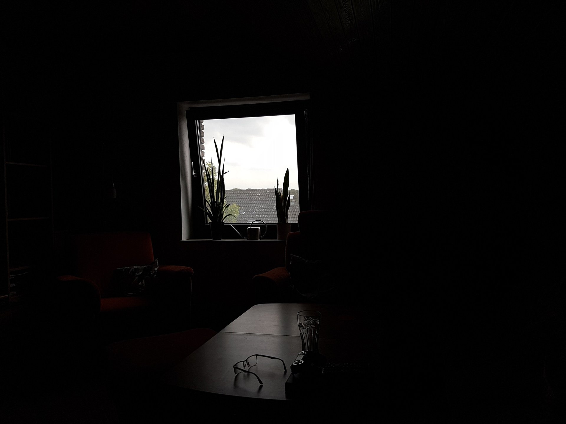

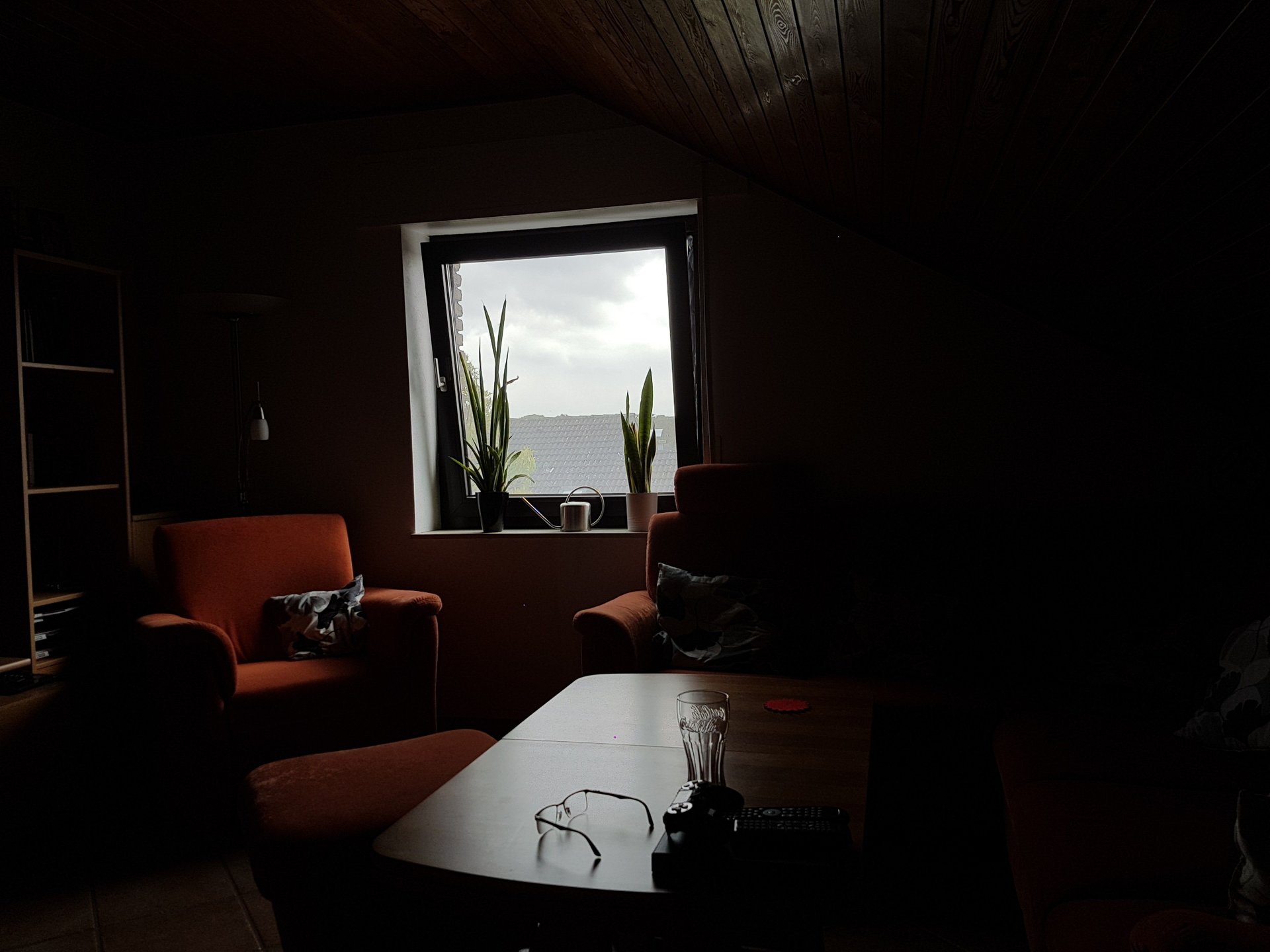

Mich würde mal so ein Bild interessieren. Kannst Du mal eines hier reinstellen?
Anbei habe ich 2 Fotos hochgeladen. Mit und ohne HDR. Mal abgesehen davon, dass mit HDR noch einigermaßen die Umgebung darstellt und ohne HDR alles schwarz um das Fenster ist.... sieht man am PC direkt die pinken Fehler.
