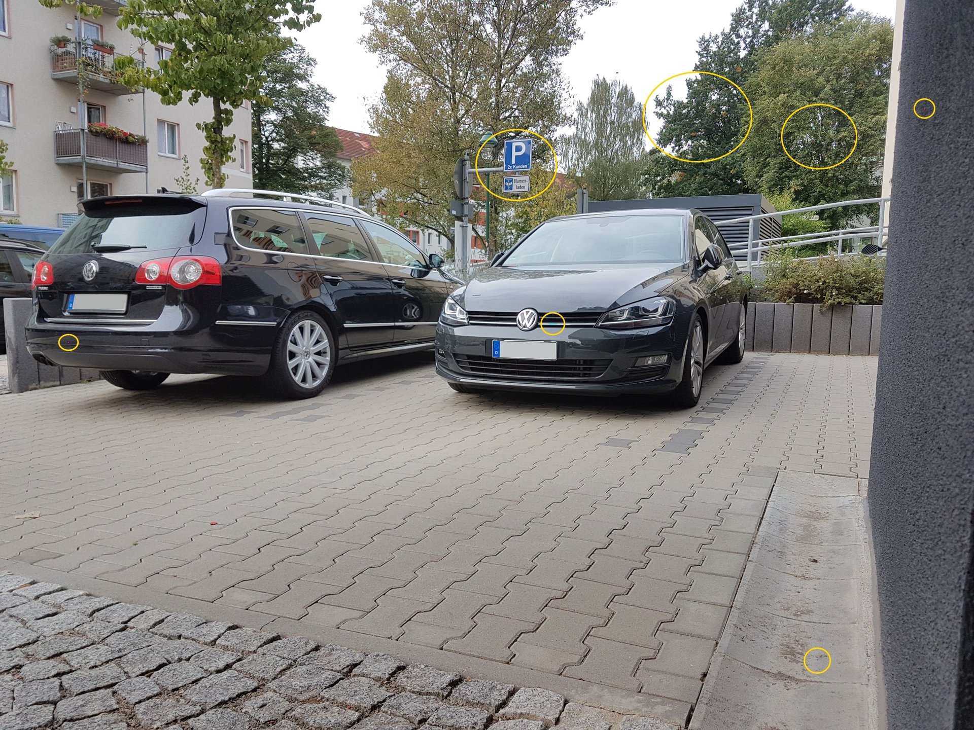

Ich habe hier ein Motiv von mir, das dem edge offenbar gar nicht gut bekommen ist...
drei pink dots, und am Verkehrsschild & Grill türkisfarbene Stellen, von den Baumblättern nicht zu reden...
Das ist wirklich meckern auf hohem Niveau. Das ist ein super Foto, wenn es noch besser sein soll, warten bis die Kammeras noch besser werden, oder ne Profi cam anschaffen . Ich sehe die pinken Flecken übrigens nicht die du da eingekreist hast.
Auf dem Originalfoto sieht man es schon.. Alle anderen Bilder sind auch super, nur bei dem kam alles zusammen
Hast du das bild im Hdr Modus aufgenommen?
Ich denke schon, dass die Automatik hdr aktiviert hat. Sieht man das im Nachhinein?
Nein das sieht man nicht. Ich würde gerade bei bewegten Bildern immer hdr ausstellen, da hier verschwommene Bilder und pixelfehler vorprogrammiert sind. Bei hdr werden mehrere Bilder übereinander gelegt und gemixt, so dass hrd eher etwas für Stillleben und eine sehr ruhige Hand sind.
Das ist, wenn man das Bild betrachtet, HDR Auto.
Am Schild und in den Bäumen sehe ich mal nix, an der Wand rechts und am Passat ok, da sind die bekannten Lila Punkte. Was vorne am Golf eingekreist ist ist eine Spiegelung die softwarseitig (durch HDR) verstärkt wird. Das ist kein Hotpixel. Dafür zu groß und vor allem zu gleichmäßig und nur ein Stück im Chrom.
Wenn man sensibilisiert ist, muss man aufpassen das man nicht plötzlich alles für Fehler hält.
Eine Smartphonecam bastelt aus drei Bildern, wenn überhaupt drei, softwaremäßig ein HDR Bild. Sprich es wird per Software im HDR Stile bearbeitet. Das bringt, je nach Software, schnell Fehler und Unsaubere Stellen ins Billd. Zudem werden ja schon die JPG Bilddateien softwareseitig bearbeitet intern. Da kommt eins zu anderen.
HDR ist nett, aber ich würde es, ich sagte es schon, nicht als Standard hernehmen. Ein gescheites, normal aufgenommenes Bild ist viel besser, sauberer und man kann es im nachhinein immer noch bearbeiten und wenn man denn will dem HDR unterziehen.
In der richtigen Fotografie macht man für ein HDR Bild eine Belichtungsreihe aus mindestens 3 Fotos, von einem Motiv das sich möglichst gar nicht bewegt und nutzt zwingend ein Stativ, damit die Bilder der Serie exakt gleich ausgerichtet sind. Sonst gibt es Unschärfen im Endbild. Danach werden in der Bildbearbeitung die Bilder übereinander gelegt und verarbeitet Ihr ahnt, das hat sehr wenig mit HDR im Smartphone zu tun.
Das S7 macht im Grunde zwei, drei Schnellbilder (daher ruhig halten) die dann zusammengemischt werden. In einem Rutsch werden das JPG Bild erstellt was auch eine Verarbeitung ist.
Bei einer D-Spiegelreflex sind Hotpixel meist am besten bei langen Belichtungszeiten zu beobachten, wenn einzelne Pixel des Sensors heiß laufen und dann meist auch pink werden. Da das HDR beim S7 hier auch gleich mehrere Bilder macht und dann interne bearbeitet vermute ich das es was vergleichbares passiert beim Samsungsensor. Dafür spricht das es scheinbar immer die gleichen Stellen bei einem Gerät betrifft.
Bleibt
- Damit leben wenn es einen betrifft
- HDR weg lassen (eh besser) oder eben wenn benötigt damit leben
- In der Bildbearbeitung fix die Punkte weg machen (wegstempeln)
- Den Sensor austauschen lassen... wobei... blöde wenn es wieder einen Samsung Sensor gibt
Reaktionen: Pixel72
Die bunten Bäume sind normal?
Ich versuch mal ohne hdr zu fotografieren. Ich hab das Bild auch nur gepostet eben besagte dots zu sehen sind.
Was ich auf gar keinen Fall möchte ist ein Garantiefall, bei dem das Telefon geöffnet wird.
Im Herbst sind bunte Bäume durchaus normal. Bedenke das nur du live vor Ort warst und wir nur das sehen was du zur Verfügung stellt. Für mich bunte Herbstbäume ;) und ja, ich habe am Notebook das Bild maximal vergrößert aufgemach.
Obwohl selbst in der Fotografie unterwegs habe ich mir das Pixelpeepen angewöhnt.
