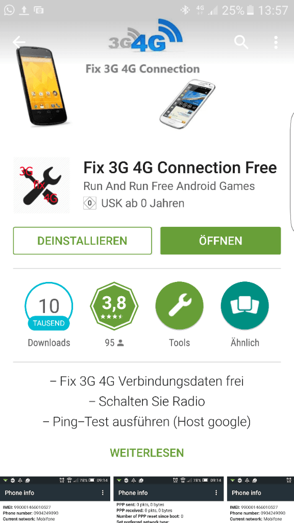

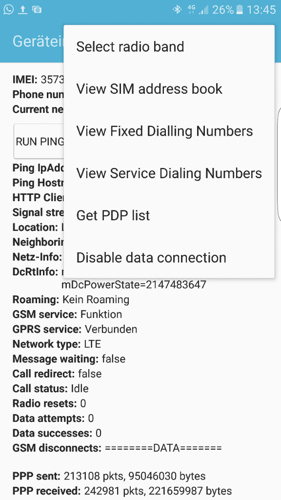

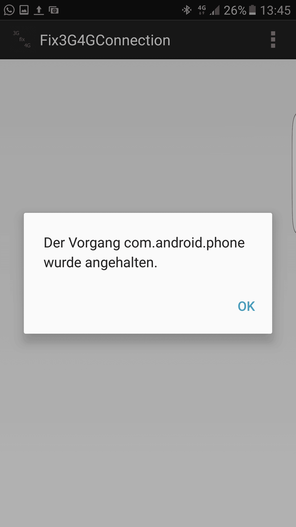

TIP:
Da wir hier alle nach einer Lösung suchen, habe auch ich eine vorrübergehende Lösung gefunden, die zumindest das ständige Neustarten erspart: Habe mir eine App namens "Fix3G4GConnection" heruntergeladen.
Diese App lässt den Prozess "com.android.phone" abstürzen und starten diesen Prozess neu, sobald ihr auf "View Fixed Dialling Numbers" klickt.
Nach ca 5 Sekunden habt ihr wieder LTE ohne neustart [emoji2] (Siehe Screenshots)

Diese App funktioniert bei mir nicht bzw. bringt nicht das gewünschte Ergebnis. Die Verbindung geht erst nach dem Neustart.
Kennt jemand eine andere App?
Hast du die Absturzmeldung mit ok bestätigt? Erst dann startet der Prozess neu..
LG
Im Fehlerfall hatte ich keine Absturzmeldung erhalten.
