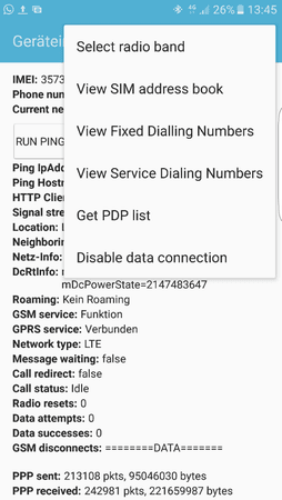

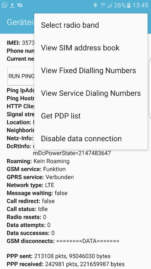

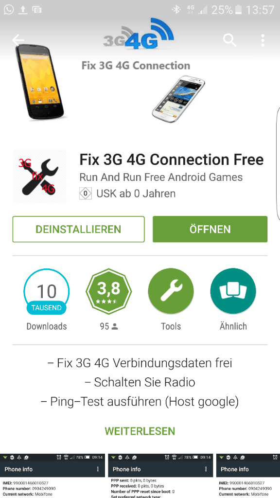

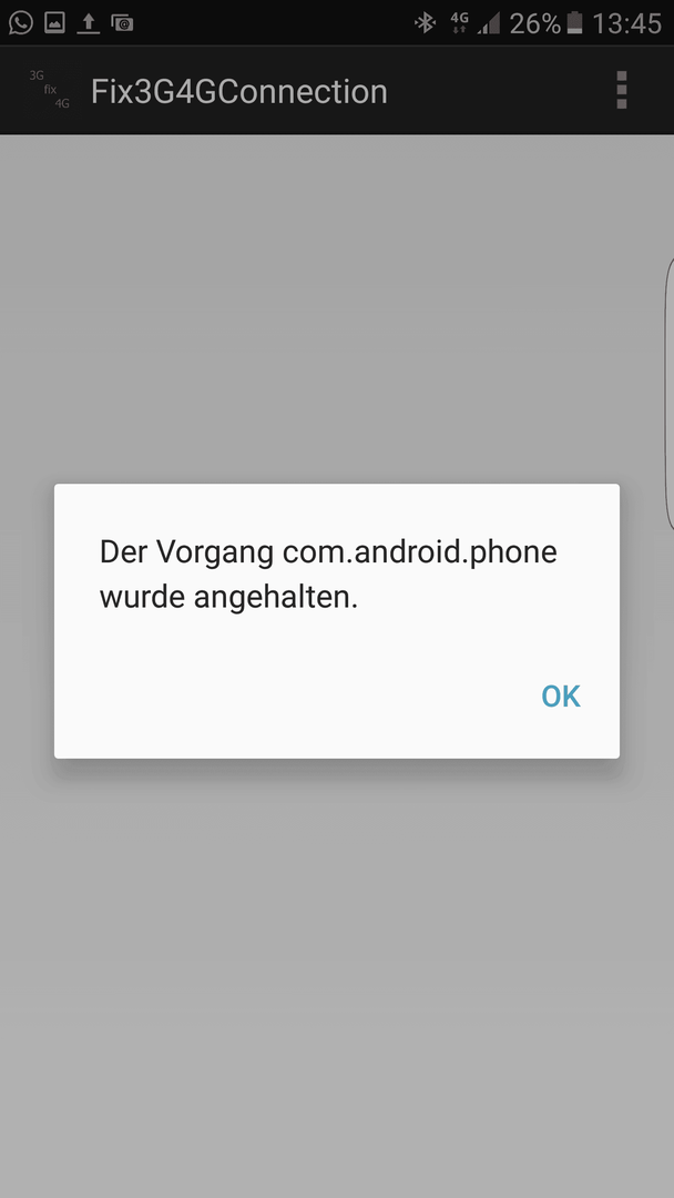

TIP:
Da wir hier alle nach einer Lösung suchen, habe auch ich eine vorrübergehende Lösung gefunden, die zumindest das ständige Neustarten erspart: Habe mir eine App namens "Fix3G4GConnection" heruntergeladen.
Diese App lässt den Prozess "com.android.phone" abstürzen und starten diesen Prozess neu, sobald ihr auf "View Fixed Dialling Numbers" klickt.
Nach ca 5 Sekunden habt ihr wieder LTE ohne neustart [emoji2] (Siehe Screenshots)
LG
Bearbeitet von: SunSide - Grund: Bilder etwas verkleinert - SunSide
