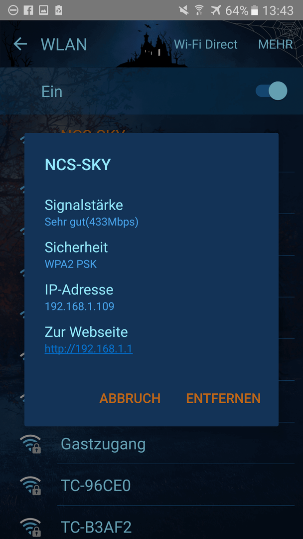

Kann mir bitte jemand eine Information dazu liefern, abgesehen davon ob man so eine Geschwindigkeit auf einem Smartphone braucht oder nicht? Es geht mir nicht um die Internet Geschwindigkeit sondern nur um das WLAN an sich. Mein S7 Edge verbindet sich bei 5 GHZ und AC Standart nur mit 433 Mbits obwohl allein vom Router über 1000 möglich wären. Und das S6 Edge verbindet sich immer mit 866 Mbits. Woran kann das liegen? Hat das S6 Edge das bessere WLAN Modul? Der Router ist ein TP-Link AC2600
mal mit 2,4 GHz probieren.
Wenn ich mir diese Seite so anschaue:
AC2600 Wireless Dual Band Gigabit Router - TP-Link
Dann macht dein Router im MU-MIMO nur pro Stream 433 Mbits
Und ich denke, das hier die Android Anzeige vielleicht auch ein bischen Schuld hat.
Das S7 ist das erste Handy das MU-MIMO intergiert hat. Ich kann selbisges verhalten bei der FritzBox 7580 beobachten.
sieher hier: Samsung Galaxy S7 Edge - WLAN-Probleme und Lösungen
Ich hab das mal mit dem AVM Support besprochen, sie wollten sich drum kümmern, konnten aber nicht sagen wann sie eine Lösung dafür anbieten können.
Die Android Anzeige, so denke ich, zeigt dir nur die Verbindungsgeschwindigkeit des Streams an. Das wäre zwar korrekt, jedoch wird dir nicht angezeigt wieviele Streams denn auch bestehen.
Allerdings ist das alles ein "Luxusproblem". Die meißten Internetzugänge dürften selbst bei "nur" 433 Mbit das Netzwerk nicht auslasten.
Und riesen Dateien schieb ich in meinem Netzwerk per Handy auch nicht durch die Gegend. Von daher ist mir das mittlerweile relativ egal.

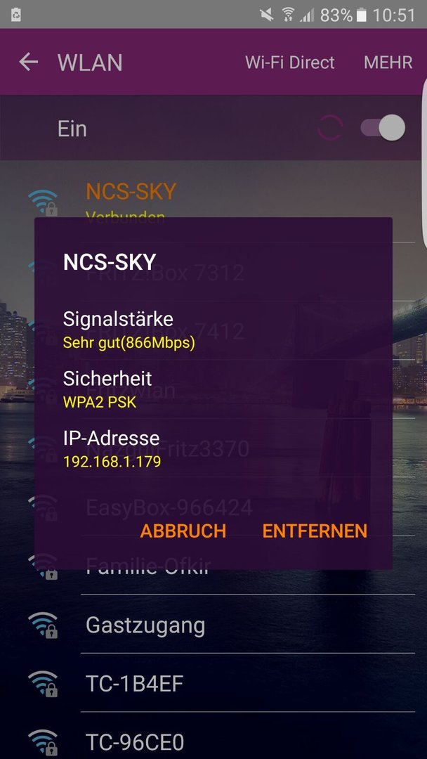

Auf diesem Screenshot ist die Verbindungen von meiner freundin im selben WLAN auch in 5 GHZ und AC
[doublepost=1487411813,1487411689][/doublepost]Vielleicht unterstützt das S6 Edge das MU-MIMO nicht und kommt deswegen auf diese höhere Geschwindigkeit?
Ergibt sich aus meinem Post.......
Das S7 ist das erste Handy von Samsung mit MU-MIMO gewesen
An meinem Draytek Router der kein MU-MIMO sondern normales AC hat, verbindet das S7 auch mit 866 Mbit.
Okay dann wäre das erstmal geklärt, danke auf jeden Fall. Da hätte ich auch mal selber drauf kommen können :blushing:
