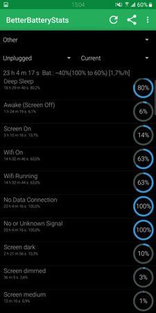

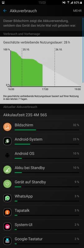

Mit der letzten Version scheint es noch besser zu laufen...
Bei No Data Connection 100%
Wofür benutzt du das Gerät ?
Zeigt BBS halt so an, hatte aber nur in der Nacht Flugmodus an...
Ansonsten WLAN und 2G, ansonsten 4G
Ganz normal halt;)

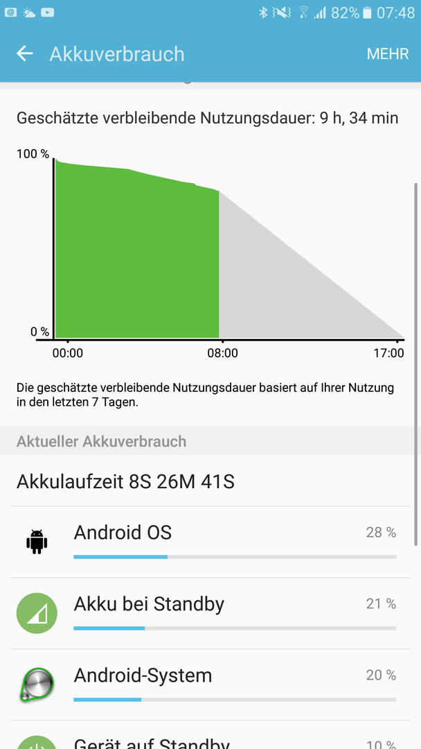

Ich hatte über Nacht 5-6% Akkuverlust pro stunde. Mit diversen Optimierungen (WLAN aus wenn Bildschirm aus, Greenif, Amplify, Hintergrunddaten bei allem nicht oft genutzten aus ect.) komme ich jetzt auf 2%. Gefühlt geht danach der Akku aber auch bei nur sehr sporadischer Nutzung sehr schnell runter. Das Problem ist wie immer Android-System. Und mich nervt es gewaltig, weil ich genau dieses Problem bisher bei jedem Android-Handy, egal welcher Hersteller, egal ob Android 4,5 oder 6, hatte. Und ich finde einfach nicht die Lösung. Mein Firmen Iphone-6 kam locker über 2Tage, auch bei intensiverer Nutzung als das S7 jetzt.
System ist ein frisch aufgesetztes aktuelles deutsches Stock ROM mit SuperSU 2,78.
Anbei mal die Better Battery Stats
  • BetterBatteryStats-2016-10-26_063126786.txt
Exakt wie bei mir. Bin auch kurz davor wieder zu ios zu wechseln, aber eigentlich will ich gar nicht.
Das Problem ist, dass sich nie ein einzelner Dienst identifizieren lässt, der an allem Schuld ist. Es ist ein langer Rattenschwanz an Einzeldiensten, die alle das Handy für paar Minuten oder auch nur mal 30 Sekunden m Wakelock halten. In Summe ist es dadurch aber oft bis zu 50% der Zeit wach und lutscht den Akku leer. Ich versuche jetzt per Amplify wirklich rigoros alles wegzublocken und nur noch 1/h oder gar pro Tag zu erlauben. Aber es ist mühsam.
Greenify alleine reicht mit XPosed Modul schon aus, Kontensync checken, wenns dann noch bessere Sleepwerte benötigt --> noch PowerNap dazu...
Amplify hat bei mir nix mehr gebracht, hatte auch nur die Standardsettings und paar aus dem xda Guide, mehr Zeit wollte ich da auch nicht investieren...

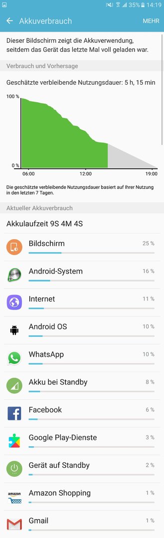

Hier mal meine Werte

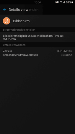

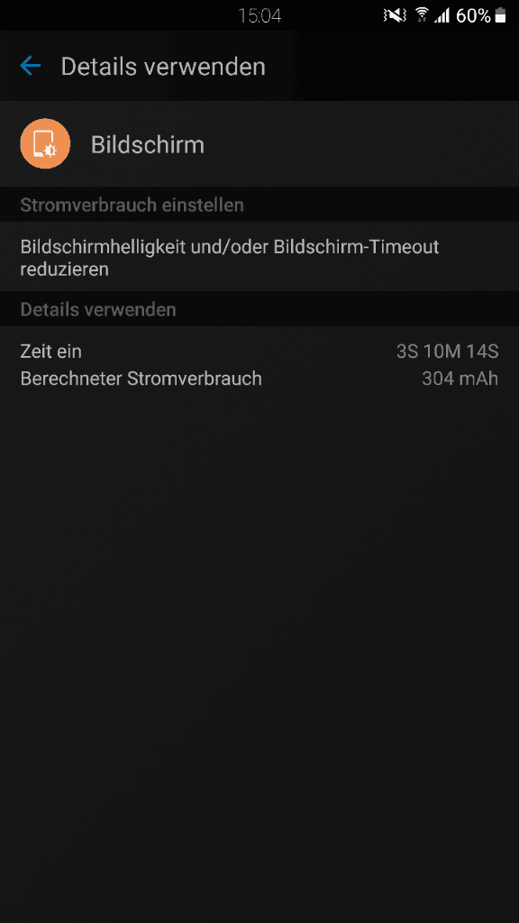

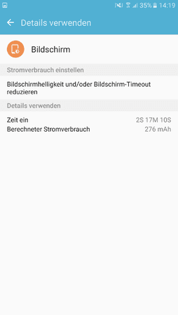

1x Mail Konto wird Synchronisiert, sonst nichts. Display Helligkeit ca. 25% und ca. 4 Stunden gutes LTE Netz, sonst Top Wlan.
Sonst nix? Ich sehe da Facebook, also vermutlich auch den Messenger --> ist bekannt, dass dies Akkuschleudern sind...und viel Whatsapp nutzt du scheinbar auch....
Sieht jetzt erstmal relativ wild aus, ist es aber nicht....
Edit: und Internet wird auch genutzt:p
Whatsapp heute etwa 5 Minuten, und Facebook hast du recht. Hatte ich jedoch anfangs auch jedoch mit 6 bis 7 Stunden DOT.
Achso und nee, den FB Messenger nutze ich nicht. Ebenso benachrichtigen und alles aus.
WhatsApp 5 Minuten? Wieviel mAh hat WhatsApp verbraucht? Wieviel CPU Zeit wurde genutzt?
