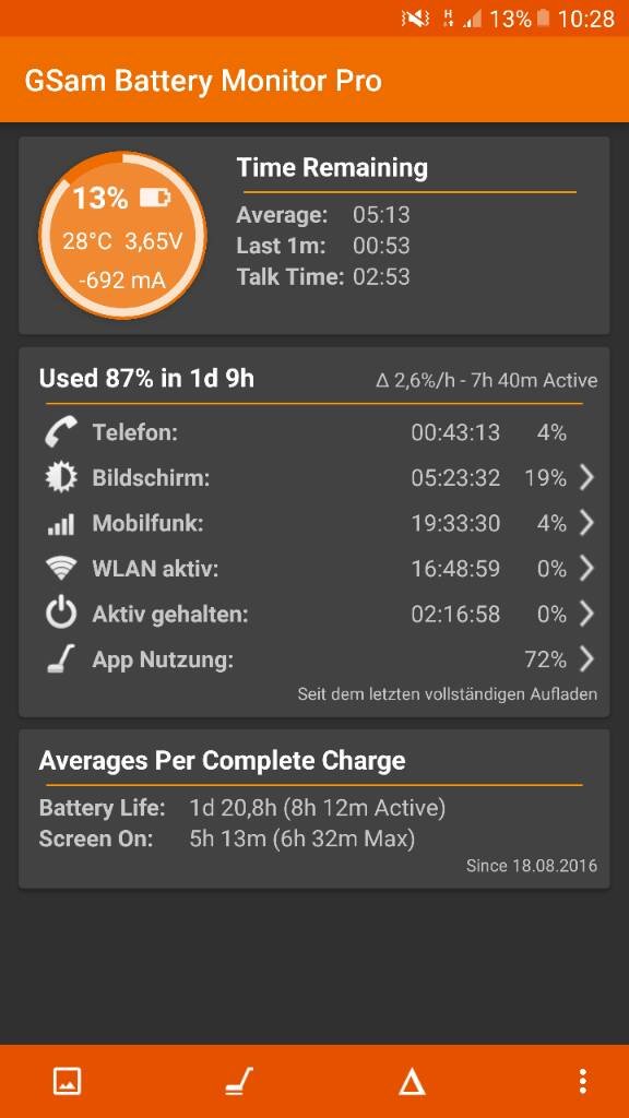

Wie gesagt bei mir zieht das auch ordentlich Akku und lädt auch (siehe Bild ) extrem viele Daten.

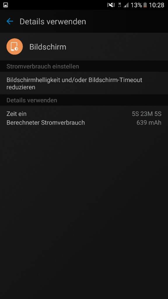

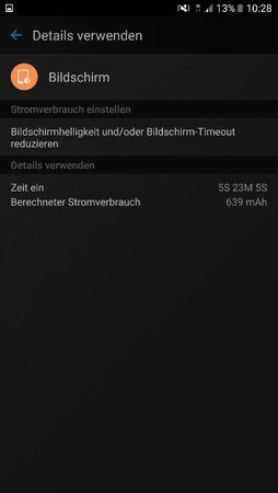

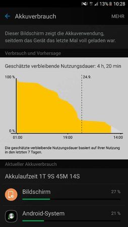

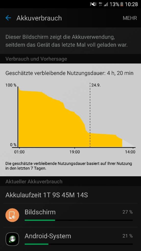

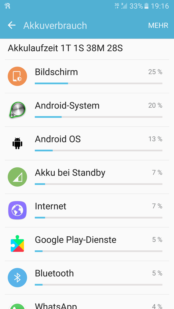

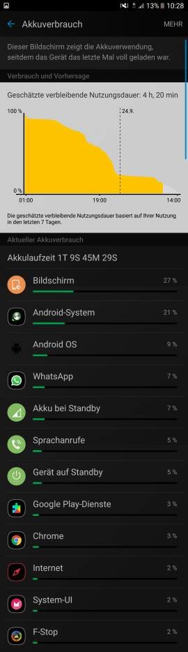

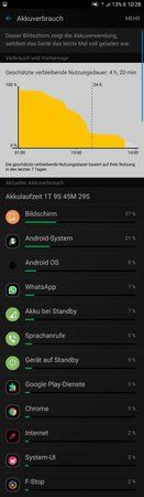

Hallo zusammen, die Android System App saugt regelrecht meinen Akku leer. Mein S7 wurde auch schon durch ein neues ersetzt. Leider trat das Problem nach kurzer Zeit wieder auf. Google Konto wurde auch schon durch ein neues ersetzt. Weiß noch jemand Rat, was ich noch tun kann?
Grüße
Heiko
Könnte das vielleicht auch mit der Samsung Cloud zusammen hängen? Oder auch mal schauen ob in den Konten etwas hängt. Ist gps denn an oder Bluetooth? Ich habe komplett die Samsung Cloud aus gestellt. Und auch das Backup in Google Drive!
Aber das sich das Handy aufhängt ist ja auch komisch.
Also Samsung hab ich momentan garnicht mehr drauf ist mir grad aufgefallen und bei google war grad bei Gmail das Synchronisierungssymbol.
Also es hängt sich nicht direkt auf sondern wird nur sehr sehr langsam.
Aber mir ist es jetzt 2 mal passiert das es nicht mehr anging nur über vol down und Home Button.

Ich kann nichts auffälliges erkennen. Alles normal... sieht bei mir auch so aus.
Hallo, danke erstmal für Deine Antwort. Manchmal ist die Android System App auch an 1. Stelle mit über 20%. Warum saugt die App so viel Akku? Hast du da Informationen. Das war vor ein paar Wochen noch nicht so. Irgendwas hat sich verändert. Evtl ein update von Samsung? Bei meiner Frau ihrem Note 4 taucht die App viel weiter unten auf.
Grüße
