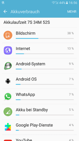

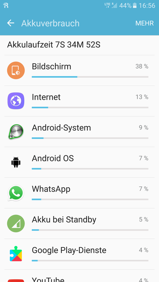

Hallo, schon komisch bei mir hat es sich wieder normalisiert. Warum auch immer.
Ok Bluetooth habe ich gerade nicht laufen. Sonst ist eigentlich alles gleich.
Grüße
Heiko

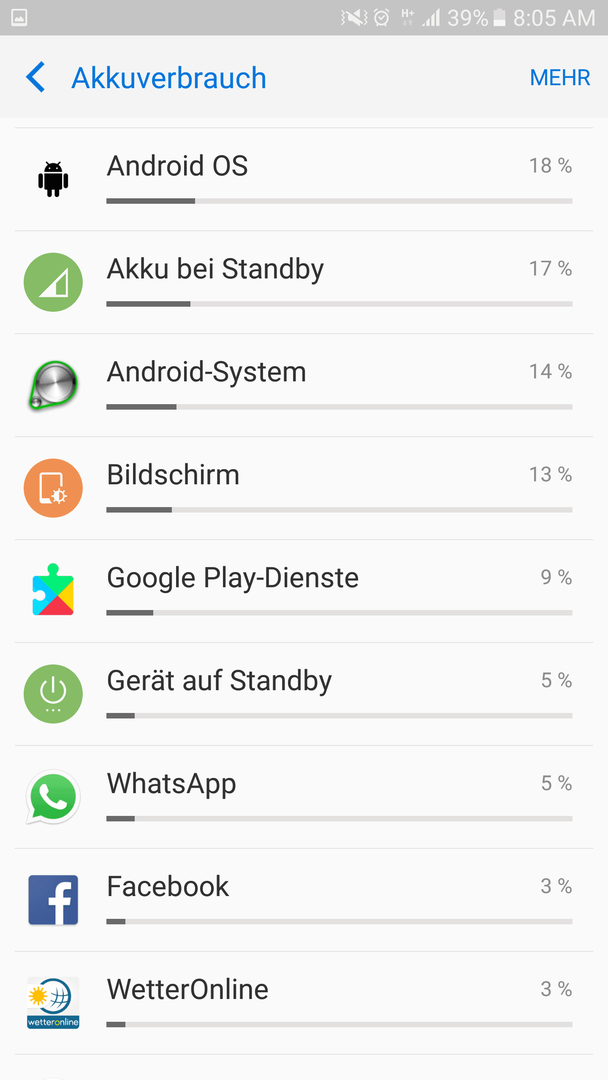

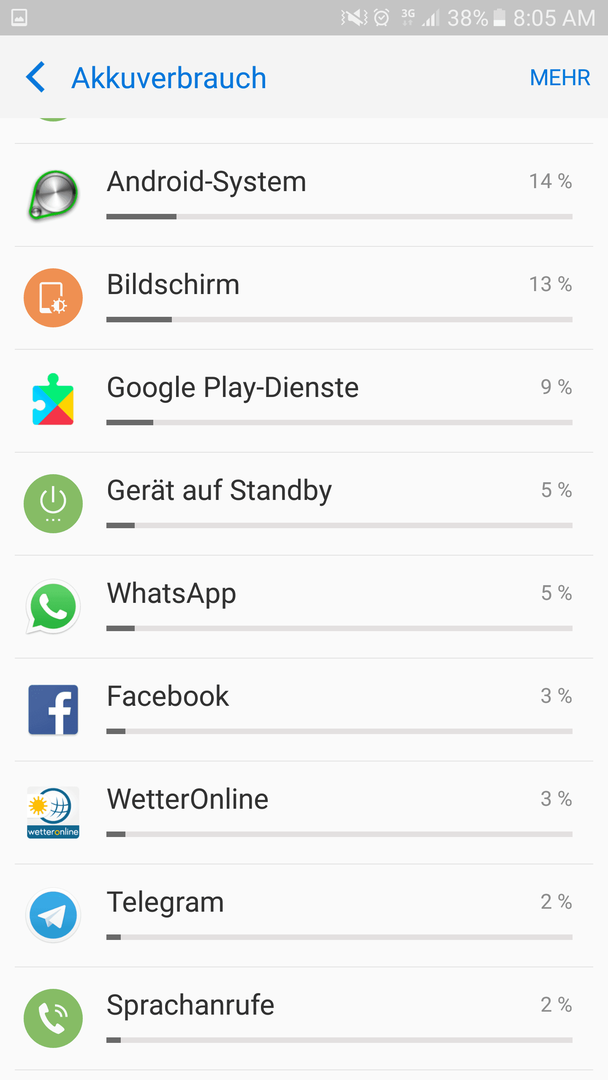

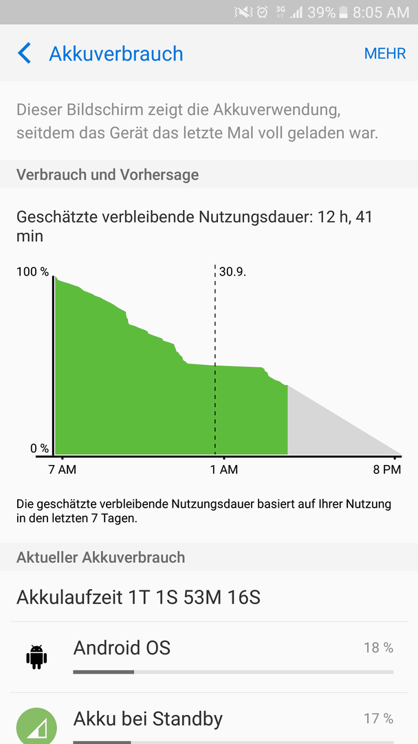

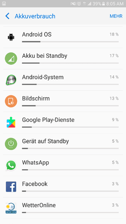

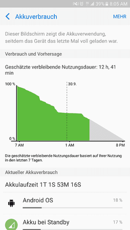

Ich hänge hier mal 3 Screenshots dazu.
Ich habe bewusst das Mobiltelefon gestern und heute wenig genutzt und möchte mal wissen was Leute mit mehr Wissen von meinem Akkuwert halten.
Ich persoenlich finde es schon etwas schade, dass der Akku trotz der wenigen Benutztung des S7 schon dermaßen runter ist.
Der Akkuverbrauch über Nacht jedenfalls ist fantastisch.
Ich aktivierte um 2100 Uhr den Flugmodus bei 51%.
Wecker weckte mich um 0526 Uhr. Akkustand 49%. :)
