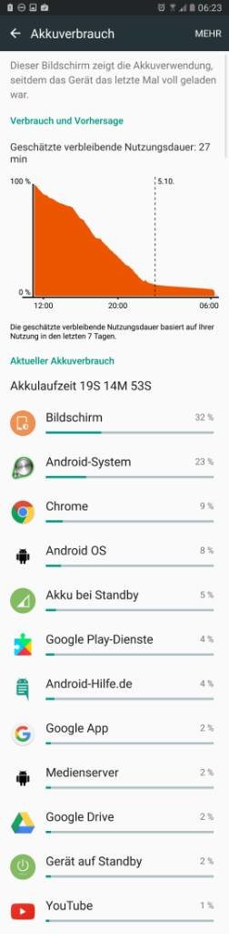

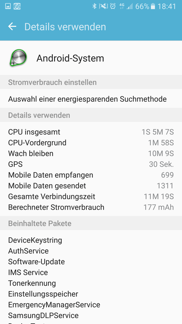

habe gerade mit Samsung telefoniert. Denen ist nichts bekannt, daß die Android System App übermäßig viel am Akku zieht. Keine Ahnung was man noch machen kann. Bei mir zieht die App aktuell wieder um die 20%.
Lol war ja klar, dass die nix anderes sagen^^
Bei denen sind sogar unscharfe Frontcams und mangelhafte Displaybeschichtung den Spezifikationen entsprechend[emoji13]
In diesem einen Fall muss man Samsung in Schutz nehmen. Der Fehler ist nicht reproduzierbar, d.h. er tritt längst nicht bei allen Geräten immer auf. Was sollen sie also tun?
Gute Frage, vielen ist das wahrscheinlich gar nicht bewusst. Evtl ist es auch einfach so und wir müssen es akzeptieren. Ich kenne noch drei Fälle, denen ist es Wurst mit dem Akkuverbrauch. Bei meiner Frau ihrem Note 4 ist die App unter 5%. Wahrscheinlich müssen wir es auch so hinnehmen. Evtl bringt mal ein Update Besserung. Mich stört es, kann aber nichts machen.
Android System zieht übrigens auch auf Nexus Geräten soviel..
Vllt wurde ja auch nur die Anzeige korrigiert und im Grunde war es früher falsch angegeben?
Bei mir ists auch so hoch, Probleme mit der Laufzeit hab ich trotzdem nicht...
Habe bei meinen s7 mit Custom rom bei Android System auch ca 16% und trotzdem eine dot von ca 6 Stunden bei fast 2 tagen Laufzeit

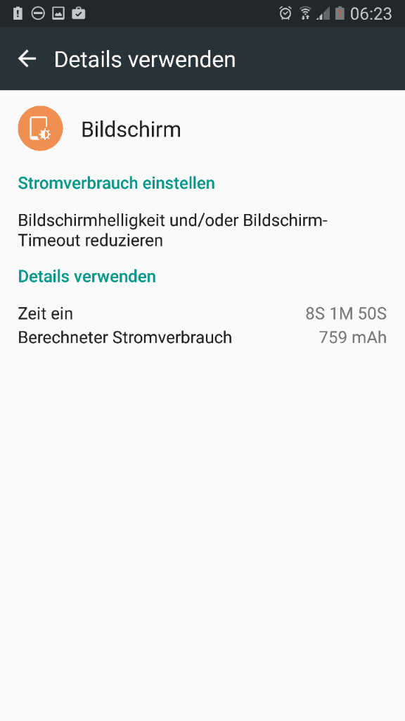

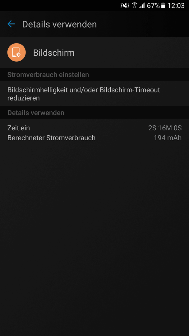

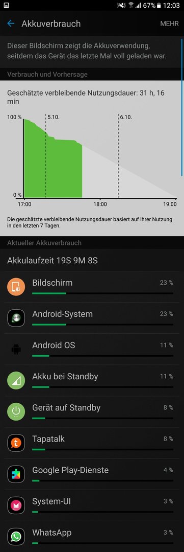

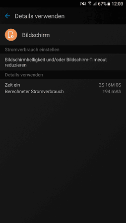

Die Frage ist doch, wie hat pleitegeier das Handy genutzt? Display an und dann einfach nur zur Seite gelegt?
Ich denke nicht, dann wäre Chrome net so weit oben und es wäre noch mehr DoT drin gewesen;)
Edit: bei mir sieht es aktuell so aus, Tapatalk saugt mir zu viel, die 6er Version ist einfach rotz;/
Helligkeit ständig ungefähr in dem Bereich wie auf dem Screenshot..
Wenn das Display an war, hab ich es auch genutzt.. Es wird auch nicht angeschaltet auf den Tisch gelegt und aus gehen lassen, sondern immer ausgeschaltet vorm ablegen ;-)
WLAN ständig an außer im Standby..

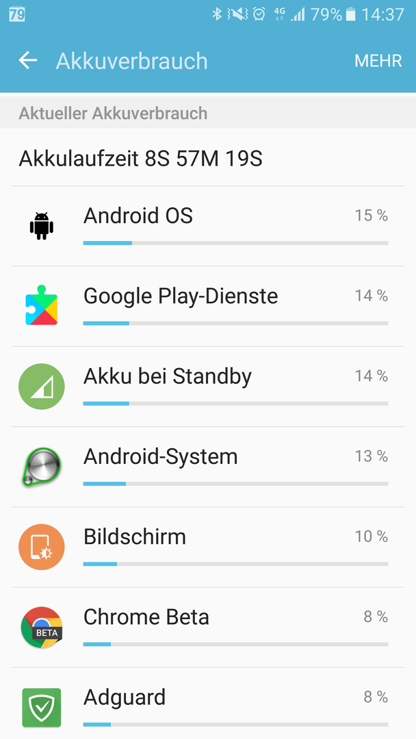

Mal wieder rein schönes Beispiel heute .
Dot 31 Minuten und erst seit dem Morgen aus der Steckdose und schon bei 79% . Als das Gerät neu war hätte ich noch knapp 90% gehabt

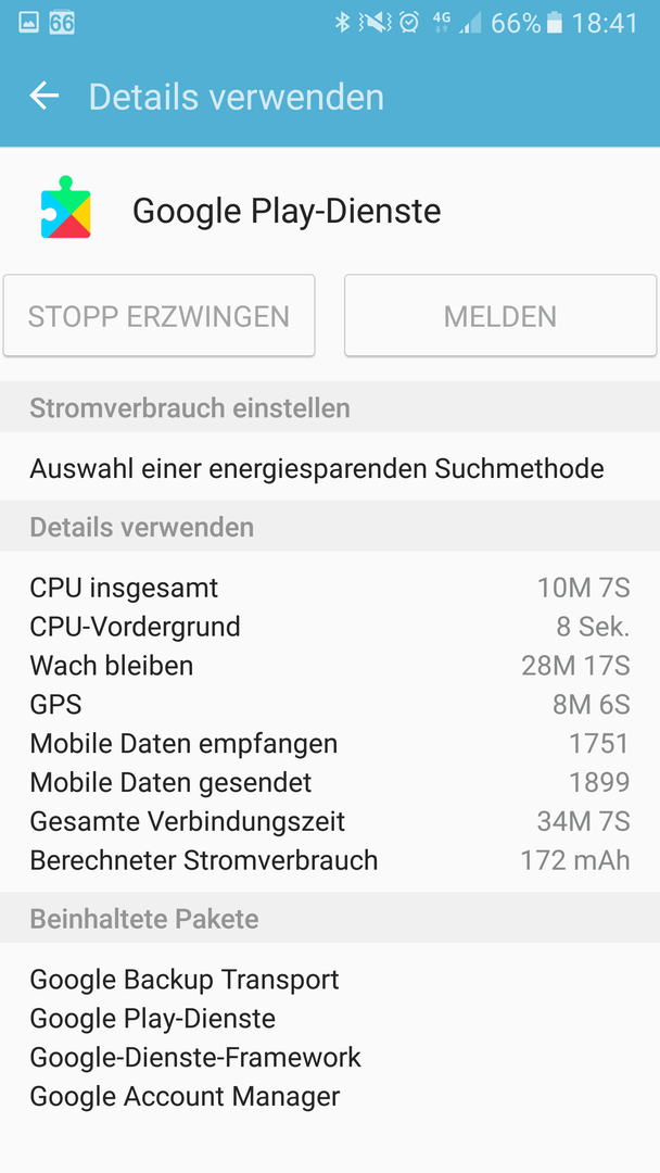

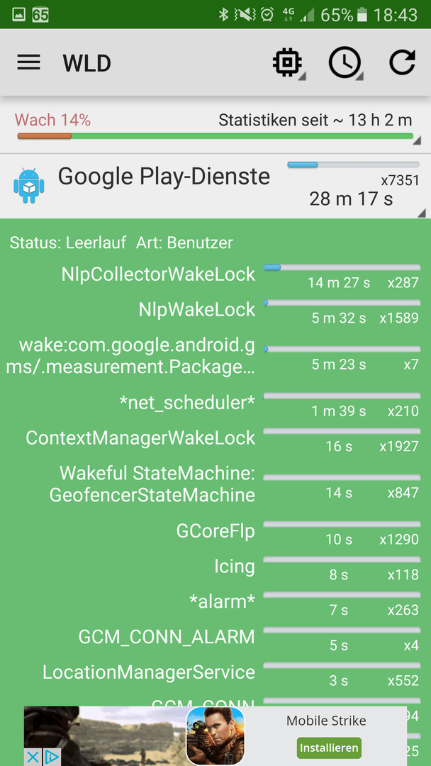

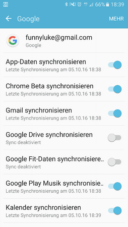

Geh doch mal in deine Google Sync Einstellungen und deaktivier ALLES was du nicht brauchst! (Google Fit, Play Movies, usw. usw.)
Alles schon geschehen und aus . Kannst mir glauben , ich hangel mich an jeden Strohhalm
Aber deine Google Play Dienste sind unnatürlich hoch. Poste mal einen Screenshot von deinen Sync Einstellungen.
Reaktionen: junkyde
So müsste es mit den Play Diensten usw. aussehen
Bearbeitet von: bandit1976 - Grund: Bild gespoilert

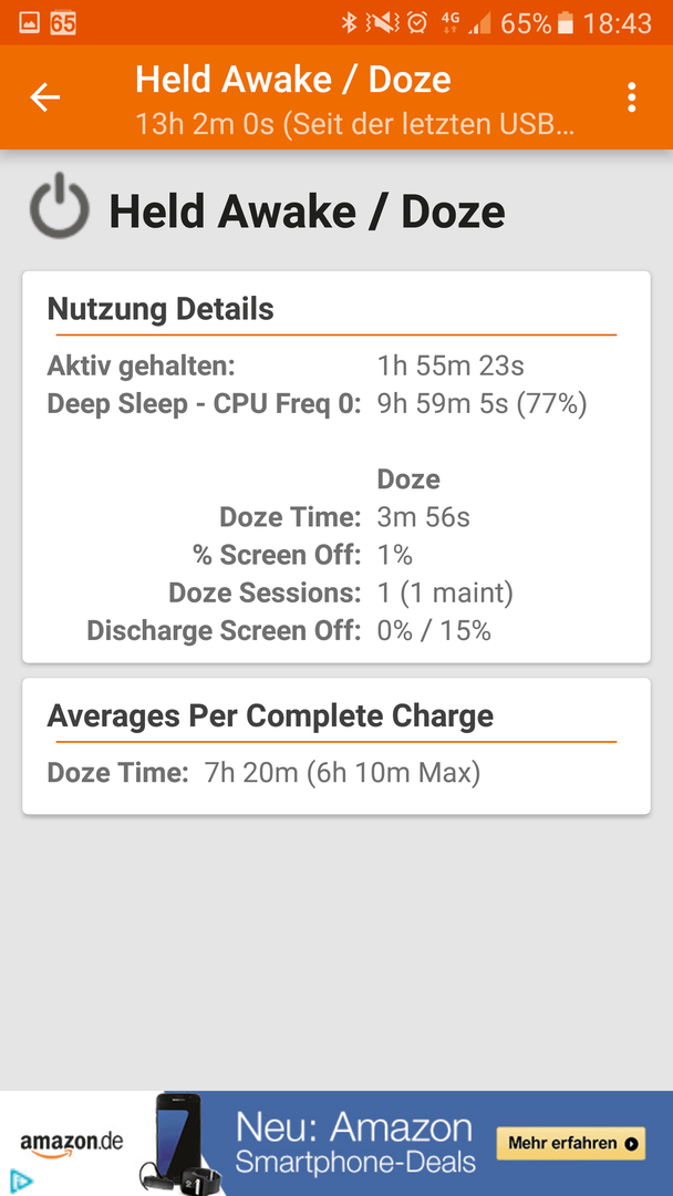

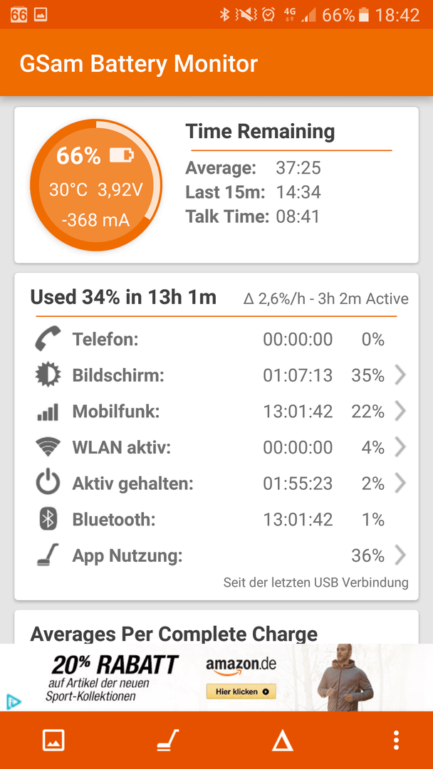

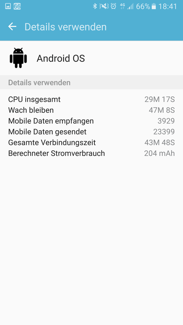

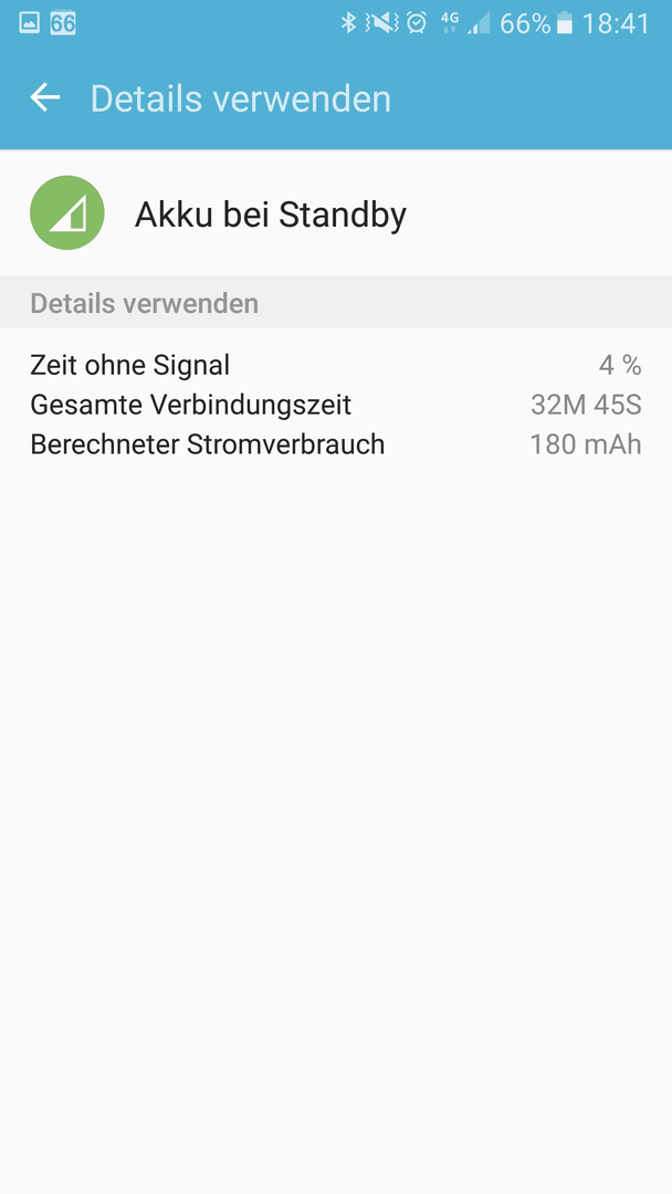

@iamnotkurtcobain
Hier das deaktivierte . Alles andere nutze ich .
Zu Beginn war sogar alles aktiviert und es funktionierte .
Was mich auf dem einen Screenshot wundert ist die geringe doze Zeit . Auch frage ich mich was 8 min lang über die play services auf GPS zugreift . Insgesamt für mich alles nicht eindeutig
