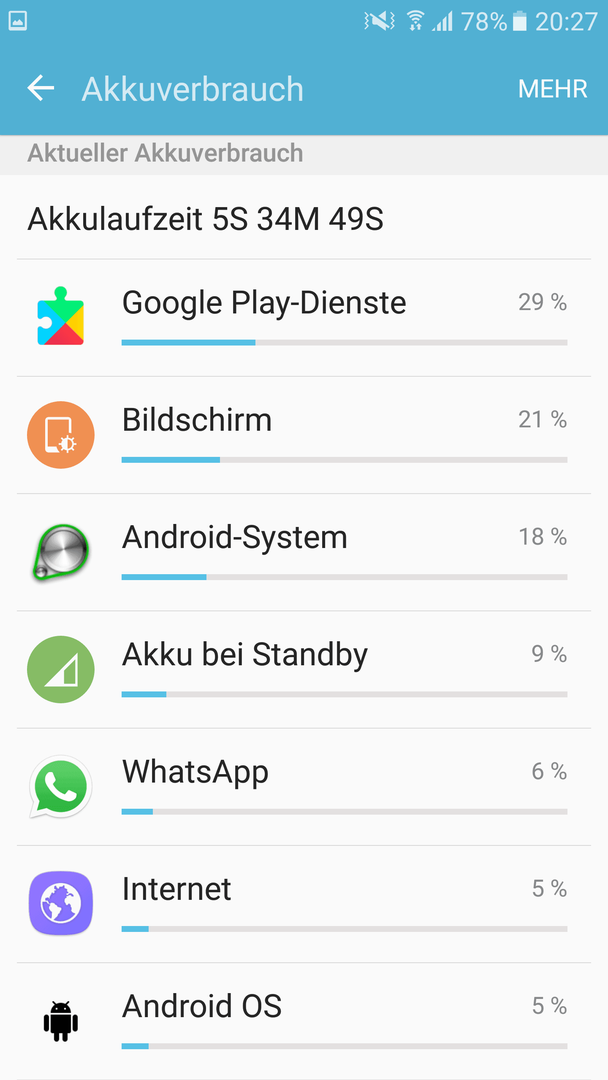

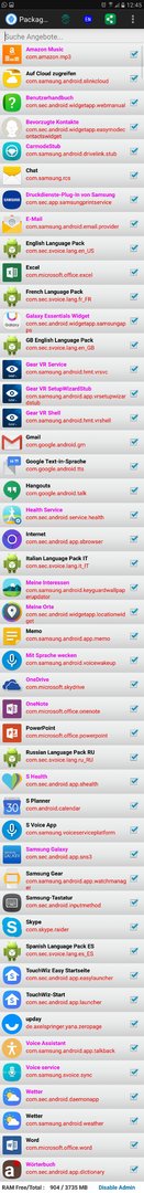

Gibt es denn irgendwo fürs S7 eine Liste welche Apps man genau mit z.b. EZ Disabler deaktivieren kann.Den VR Service hab ich Raus und den meisten Google Kram aber ganz zufrieden mit der Laufzeit bin ich noch nicht.

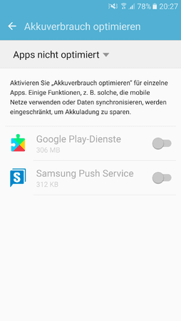

Die beiden einzigen Apps, die mein System nicht optimieren kann...
Ist das bei Euch auch so?
Bearbeitet von: bandit1976 - Grund: Bild gespoilert
Samsung Push hab ich entfernt, brauch ich net...

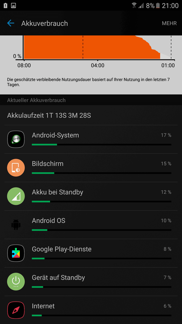

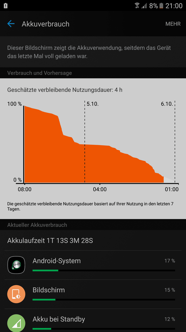

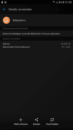

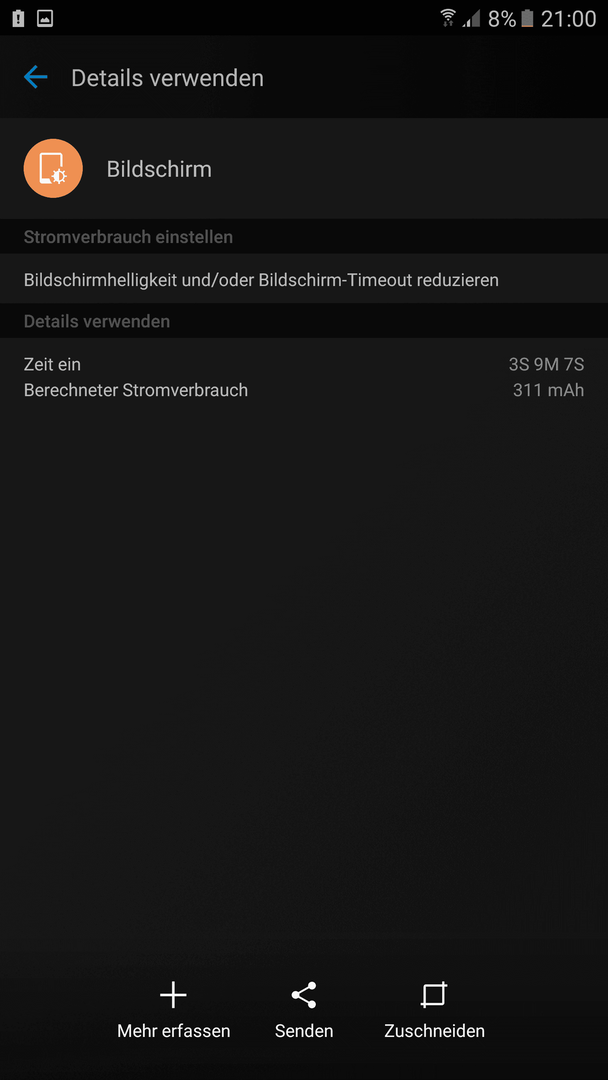

Hier auch mal meine Werte die leider ganz normal sind.... Ich habe so ziemlich alles an Optimierungen durchgeführt (Package Disabler, VR Apps disabled, Apps deinstalliert, den Kontensync angepasst sogar auf Dauer 2G umgestellt. Die Werte sind eine Frechheit und eines Spitzenmodells in keinster Weiße würdig :-(
Wieso? Ein Tag, 13 Stunden? Ist jetzt nicht wirklich wenig, oder? Und DOT 3 Stunden, 4 Stunden verbleiben... Was erwartest du?
Was ich erwarte kannst du 1 Seite weiter hinten lesen..... Und aus den 4 Stunden wurden 1..... Und wenn du dir die Screenshots genau angesehen hast sind die Werte des Andorid Systems extrem hoch und an erster Stelle obwohl ich schon fast alles optimiert habe
