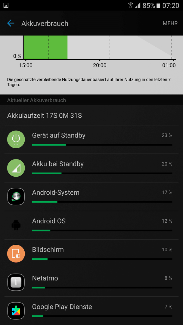

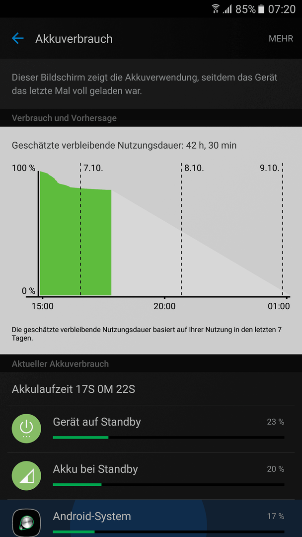

Also der Trick mit Einstellungen->Anzeige->Bildschirm AUS lassen auf off stellen scheint bei mir im Standby mal richtig was gebracht zu haben, hier der aktuelle Stand

Ja sieht gut aus. Würde gerne wissen was bei mir über Nacht 15% zieht im offline Modus. Gerät im Standby schon heftig.
Lad dir doch mal den Gsam Battery Monitor und schau nach welche App schuld ist ;)
Okay mach ich mal. Danke.
MeisterPanse schrieb:
Also der Trick mit Einstellungen->Anzeige->Bildschirm AUS lassen auf off stellen scheint bei mir im Standby mal richtig was gebracht zu haben, ...
Ich habe das gestern auch mal deaktiviert und werde mal beobachten. Kann sein, daß sich bei mir nichts oder nicht viel verändert, ich habe nämlich keine Probleme mit dem Akku. Na, mal sehen.
