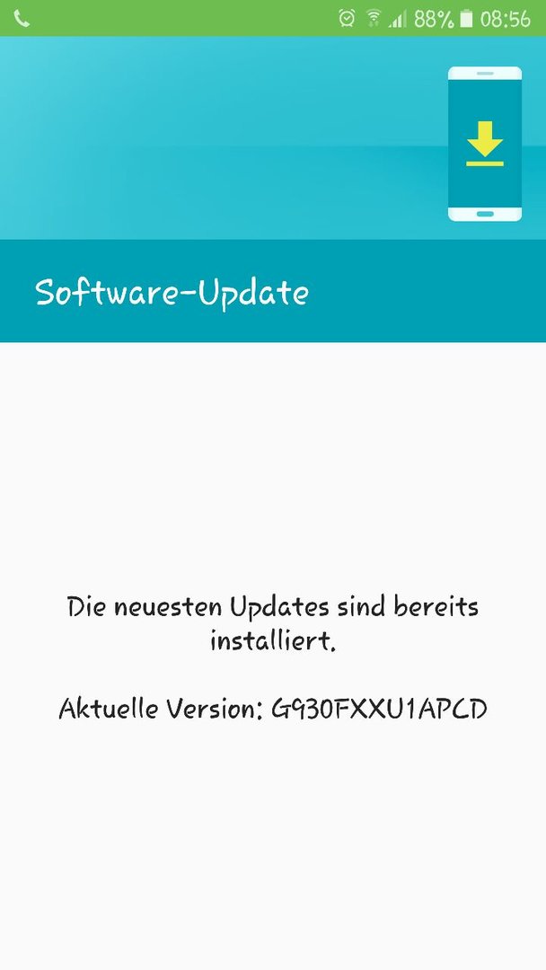

meine Frau hat ein Galaxy S7. Das Handy wurde nicht gerootet etc.
Sie kann kein Update auf Android 7.0 machen. Ich gehe davon aus, dass dieses Update mittlerweile überall verfügbar sein sollte. Wenn ich auf Update gehe erscheint diese Meldung.
Aktuelle Version: G930FXXU1APCD
Kann mir jemand sagen, woran das liegt?
Ich habe schon versucht über den PC ein update zu machen. Hier kommt ebenfalls die Meldung "die neusten updates sind bereits installiert".
Mir würde jetzt nur ein manuelles Update über Odin einfallen. Ich habe nur Angst, dass dann alle Daten auf Ihrem Handy verschwunden sind, was meinen Tod bedeuten würde
Ich danke für alle Tipps.
Liebe Grüße

Dir wird nichts anderes übrig bleiben, als die Firmware selbst zu flashen.
Wie das geht, kannst du hier nachlesen: [Anleitung][G930F] Samsung Galaxy S7 - Flashen einer Firmware mit Odin (4-teilige)
Und ja, dabei wird ein Werksreset ausgelöst. Sichere also alle wichtigen Daten. Nicht das es eine Familienkrise gibt. ;)
Solltest du zur obigen Anleitung fragen haben, stell sie bitte hier: [Diskussionsthread][G930F] Galaxy S7 - Anleitung zum Flashen einer (Gesamt)Software per Odin bzw. lies dort auch mal quer.
Firmwareversionen gibt es hier: Original Firmwares für das Samsung Galaxy S7 nachzulesen.
