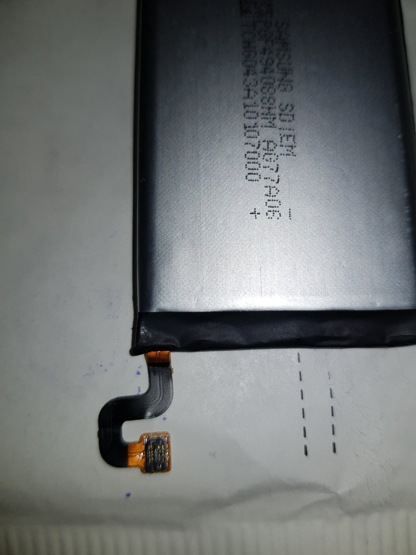

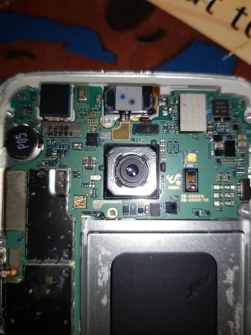

Hallo ich habe einen Ersatz AKKU Bezeichnung Stimmt auch für das S7 leider lässt sich der Akku Kontakt auf der Platine nicht einrasten. Hat jemand einen Rat?
@Andyowl777
Zeige einmal den Akku,
den Stecker auf der Platine und den Stecker vom Akku.
Die letzten beiden in gut sichtbarer Nahaufnahme.
@maik005 Habe noch ein zweites S7 da passt der Akku drauf
Hier die Bilder

@Andyowl777
die Bildqualität ist nicht wirklich gut, aber die Buchse des S7 sieht defekt aus?
Vergleiche sie einmal mit dem anderen S7
@maik005 Werde ich mal vergleichen, seltsam das der alte S7 Passt und der Neue auf das alte S7 auch Passt. Haben die da was geändert an den Buchsen
Buchse scheint nicht mehr ok zu sein, mit viel Glück noch den alten AKKU auf die Buchse bekommen
