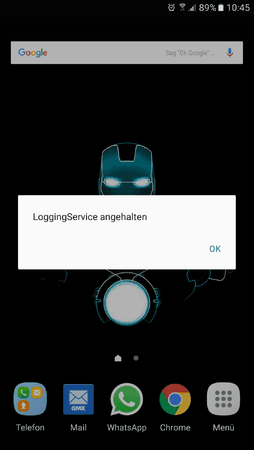

Guten Morgen,
Ich bekomme seit heute immer die Fehlermeldung die ihr auf dem Screenshot seht. Tritt sporadisch auf, mal in Apps oder auf dem Homescreen. Was kann das sein ?
Grüße
Steffen

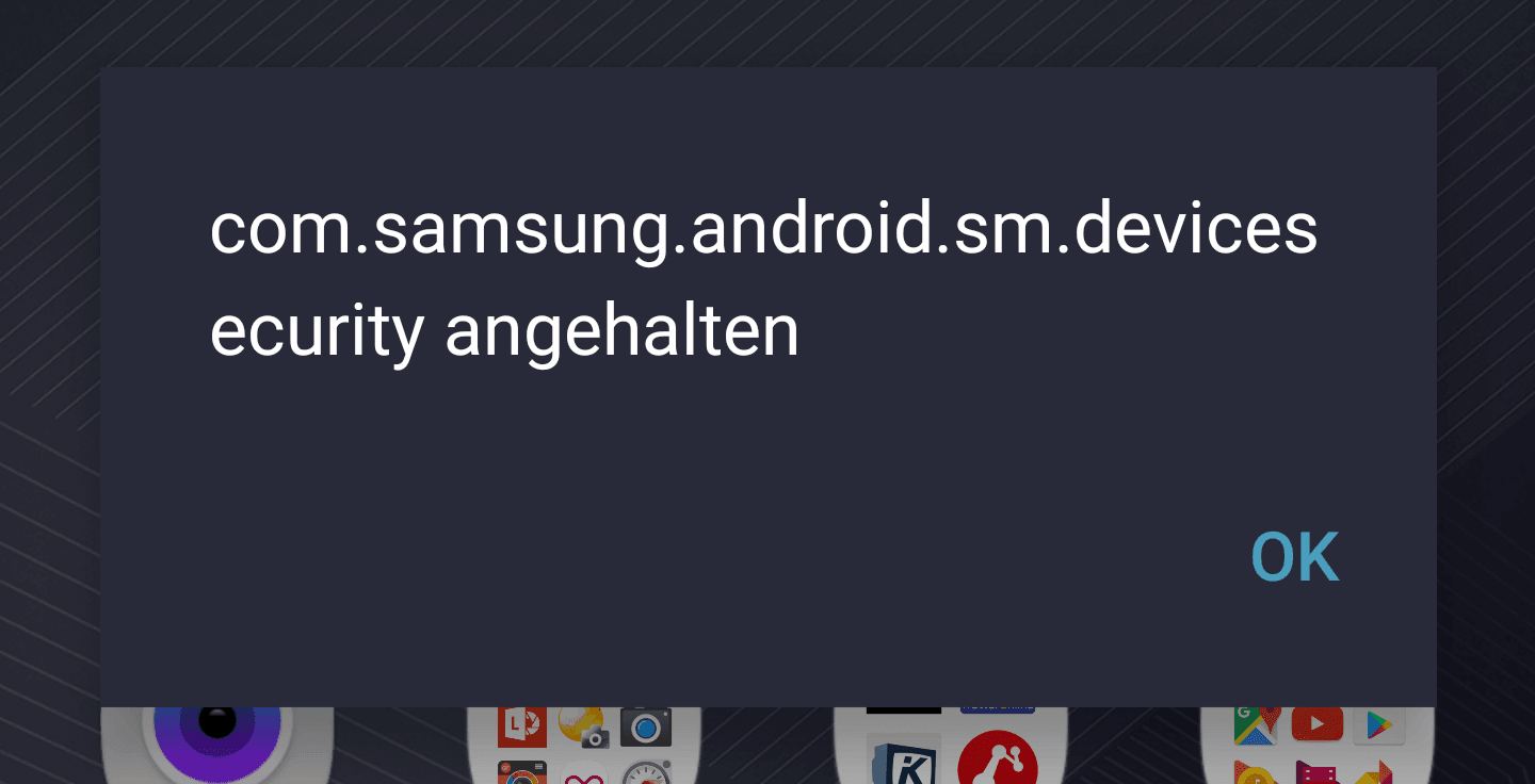

ich bekomme jedes Mal die Meldung "com.samsung.android.sm.devicesecurity angehalten", sobald ich das Ladekabel an mein S7 stecke. Eine Suche hier und im Netz hat mir keine Lösung gebracht.
An einer Stelle wird geschrieben, dass "im Smart Manager Samsung Knox abgeschaltet wurde". Dort habe ich reingeschaut, kann aber nichts finden, was mir hilft.
In einem anderen Forum heißt es, man solle im Anwendungsmanager die entsprechende App ausfindig machen und den Cache leeren. Aber auch hier weiß ich nicht, welche App das sein soll.
Ich kann keine Beeinträchtigungen feststellen, möchte diese Meldung aber trotzdem loswerden.
Hat hier jemand eine Idee?
Bearbeitet von: hagex - Grund: Titel wegen Threadmerge im Post ergänzt, Gruß von hagex
hast du denn Cache und die Daten der App nicht gelöscht gekriegt oder findest du die App als solches nicht?
Bei letzterem musst du im Anwendungsmanager oben rechts auf "Mehr" gehen und dort "Systemanwendungen anzeigen" antippen. Dann in der alphabetischen Listung runterscrollen bis der grüne Android und com.samsung... auftaucht. Dann auf Speicher tippen und Cache und Daten löschen.
Reaktionen: Flitz Piepe
Aahhh..."Systemanwendungen anzeigen", das war's. Tausend Dank! Hat geklappt.
Gerne.
Und, hat es geholfen?
Na klar. Siehe oben "Hat geklappt" ;)
