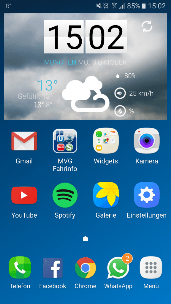

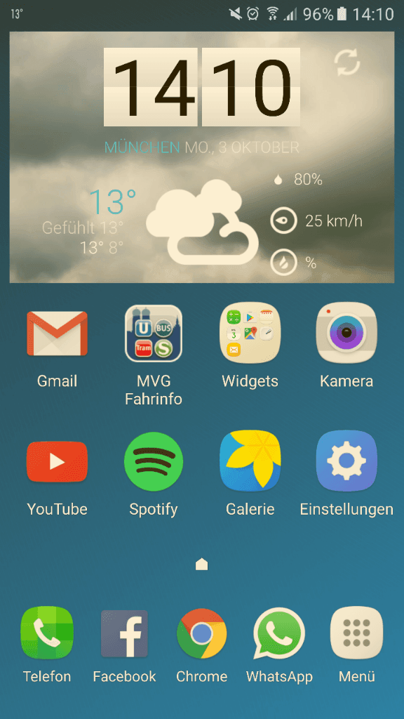

Ich weiß nicht ob ich vielleicht einfach verrückt geworden bin, aber es scheint mir plötzlich, dass nach gestrigem Update meine Farben deutlich verblasst sind. Als wäre ein Vintage Effekt oder ähnliches drüber. Könnt ihr euch mal folgende Screenshots ansehen und das bewerten?
Kennt vielleicht sogar jemand das Problem?
Vielen Dank
Gerade habe ich folgendes Bemerkt!! : Nachdem ich diesen Eintrag verfasst hab, habe ich via Homebutten alles minimiert und für ne Millisekunde waren die richtigen Farben zu sehen. Ich scheine also nicht zu spinnen [emoji28]. Edit: Das passiert auch nachdem ich alle Tasks beende. Für eine kurze Zeit wieder normale Farben, bis es wieder umschaltet
Edit:
Und so sollte es aussehen..
Bearbeitet von: bandit1976 - Grund: Bild gespoilert
... sieht so aus, als hättest du den "einfachen Modus" eingestellt. Schalte den mal aus.
Ist ausgeschaltet. "Anpassungfähige Anzeige" ist aktiviert.
Sorry, ich habe da nichts gefunden? Inwiefern hat das etwas mit dem Fingerabdruck etwas zu tun?
Sieht mir nach nem Blaulichtfilter/Nachtmodus aus..
Ggf sowas installiert?
Vllt kam der nun auch mit dem Update dazu? (wobei, wenn er eingebaut wäre, würde man das auf Screenshots vermutlich nicht sehen..)
Reaktionen: deluxelike
Ja an sowas hatte ich auch schon gedacht. Leider kein Menü dazu entdeckt.
Edit:
Im sicheren Modus tritt das Problem nicht auf
Edit2:
Update: Es hat sich von selbst ausgeschalten, und kommt nicht wieder

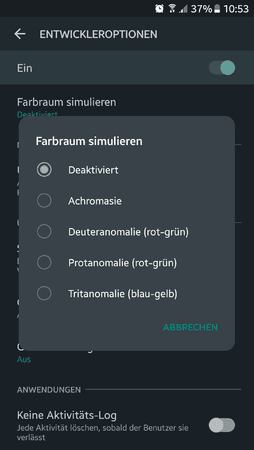

@denrix Ist das Problem nochmal aufgetreten? Bei mir ist es seit dem letzten kleinen Update auch so (Galaxy s5). Wenn ich Neustart mache, ist es wieder normal und dann auf einmal wechslen die Farben zu diesem Vintage Ton.:confused2:
Schau mal in den Entwickleroptionen ob da was am Farbraum verstellt ist:Screenshot_20170202-105341.png
Reaktionen: KarateLilly
@ruebbi Entwickleroptionen? Wo habe ich das beim S5? Ist das der Bildschirmmodus beim S5?
[doublepost=1486030419,1486030084][/doublepost]@ruebbi Gefunden danke, musste es erstmal unter Buildnummer aktivieren. Farbraum ist deaktiviert. Danke dir trotzdem. Ist wahrscheinlich ein Softwarefehler.
Reaktionen: ruebbi
