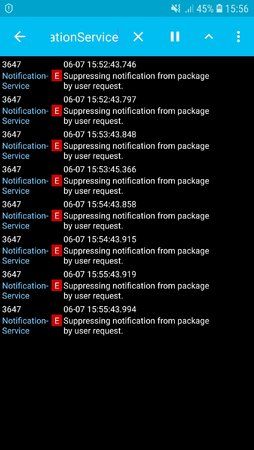

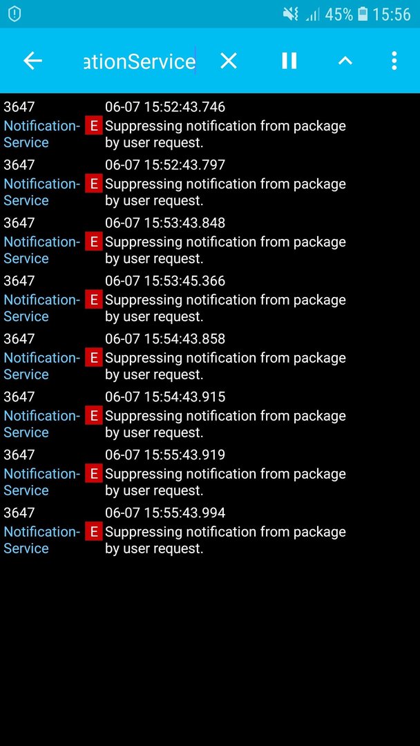

vor ca. einer Woche habe ich mein S7 auf Android 8.0 geupdated. Seit dem tritt ein sehr eigenartiger Fehler auf: Audionachrichten brechen ab, beim Tippen verschwindet plötzlich die Tastatur und ich muss das Textfeld erneut antippen oder Popup-Fenster verschwinden manchmal und ein paar andere eigenartige Dinge, fast als würde das Handy ständig einen undefinierten Input empfangen. Nun tritt dieser Fehler nicht willkürlich auf, sondern immer in Abständen von relativ genau einer Minute (jedoch ändert sich die Zeit ab und an).
Im Netz habe ich nichts dazu gefunden, eigene Nachforschungen mit Hilfe von LogCat ergaben den Fehler "Suppressing notification from package by user request" des Dienstes "NotificationService" (siehe Bild) welcher genau zur Zeit der Fehler eintritt. Ich habe versucht alle Benachrichtigungen zuzulassen (Optionen -> Benachrichtigungen -> Alle Apps aktivieren) jedoch auch ohne Erfolg.
Ich habe versucht alle Apps zu updaten, Neustart hat nichts gebracht. Mein Handy ist nicht gerootet oder von ähnlichen Eingriffen ins System betroffen.
Hat/hatte irgendwer ein ähnliches Problem oder eine Idee wie man das lösen kann? Ich bin recht ratlos im Moment und es nervt mich tierisch. Auch glaube ich kaum dass Samsung an dem Problem arbeitet bzw. es sich überhaupt um ein Herstellerseitiges Problem handelt, da sogut wie nichts im Netz zu finden ist (oder ich suche einfach unter den falschen Begriffen)
Vielen Dank im Voraus,
Florian
Hast du einen Werksreset nach dem Update von 7 auf 8 gemacht?
Wenn nein, dann ist jetzt der Moment dafür.
Bei Updates, insbesondere dem Wechsel der Android-Iteration, kann es zu Fehlern durch Altlasten der Vorgängerversion kommen.
Da ich davon ausgehe, dass du das Update als OTA-Update durchgeführt hast, wäre der Vorschalg neu aufzusetzen wohl ein sinnvoller.

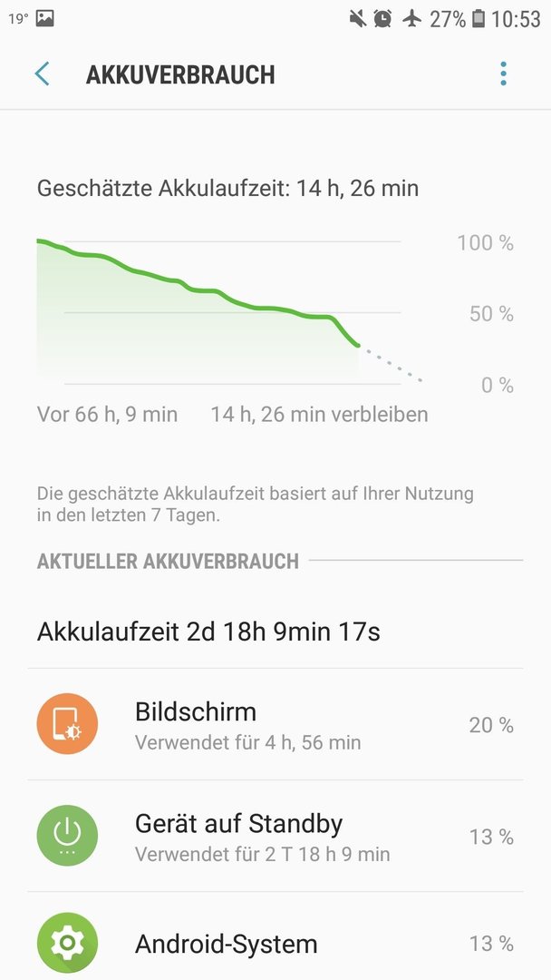

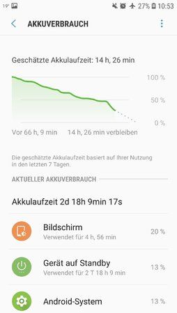

Mit dem Update bin ich im Großen und Ganzen zufrieden. Bei mir läuft alles flüssig und ich schätze die neue Möglichkeit, auf dem Lockscreen via Wischen über die Uhrzeit, sich den nächsten Wecker sowie die nächsten Termin anzeigen lassen zu können. Im Flugszeugmodus scheint der Akkuverbrauch etwas geringer. Wenn ich viel im WLAN unterwegs bin bzw. im Flugzeugmodus, komme ich 2 1/2 Tage über die Runden. Im Datennetzmodus scheint Oreo etwas hungriger zu sein, wobei ich mir da auch nicht ganz sicher bin, ob das nicht auch unter Nougat schon so war, da die DOT sich kaum unterscheidet. Screenshot zeigt eine Nutzungsperiode, in der ich selten im Datennetz war, v.a. im WLAN. Daher erscheint "Akku bei Standby" auch nicht unter den TOP-3-Verbrauchern.
Ein großer Bonus von OREO war für mich, dass nun K9 wieder läuft. Es verbrauchte nach einiger Zeit unter Nouagt (nur wenn ich im Datennetz war!!!) enorm viel Akku. Daher habe ich es unter Nougat verbannt. Unter Oreo läuft es nun wieder einwandfrei!
@Schinkenhörnchen: wie kommt man auf solche Laufzeiten beim S7?
