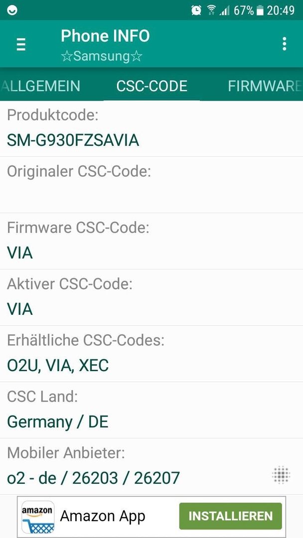

ich habe auf meinem S7 die gebrandete O2 Firmware (CSC: VIA) geflasht, leider ist der Menu Punkt "WLAN Anrufe" nicht vorhanden (Sim Karte ist direkt von O2)? Was habe ich falsch gemacht, hat jemand evtl. einen Tip ?
Mfg
wie hast du geflasht und welche Dateien?
Mit Odin / 5 teilige Firmware.
Geladen mit SamFirm :
G930FXXU1DQG1/G930FTEF1DQG1/G930FXXU1DQD7/G930FXXU1DQG1
[doublepost=1501521967,1501521935][/doublepost]Bei Region in SamFirm habe ich "VIA" eingegeben.
Ja 4 Dateien stimmt. Bin mir ziemlich sicher dass ich die CSC_TEF geflasht habe ? Ist das falsch ?
@wiesel25
das wäre genau richtig. Mach mal bitte den darüber von mir angesprochenen Screenshot
@maik005

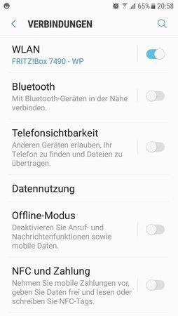

leider nicht..hmm
