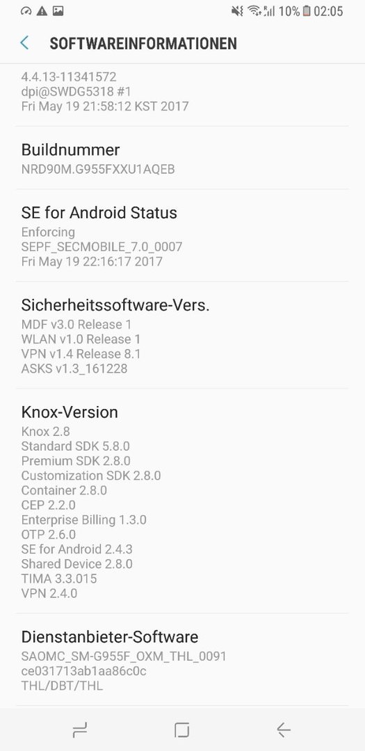

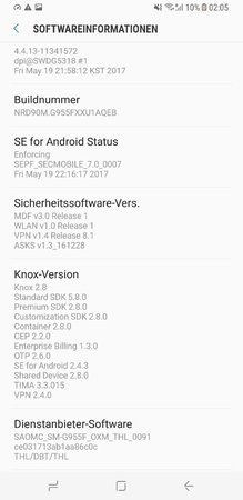

okay hier der screen nach 2x neustart mit congstar

Perfekt... Die SIM wird schon Mal als passend zur DBT CSC erkannt.
Von welchem Anbieter ist die SIM?
Jetzt noch ein Werksreset über die Einstellung oder über die Recovery. Dann sollte es so aussehen
DBT/DBT/THL
Beim Werksreset die deutsche SIM im Gerät lassen.
Danach kannst ja Mal berichten ob DualSIM einwandfrei mit der aktiven DBT CSC funktioniert.

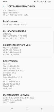

ich glaube es hat alles geklappt. vielen Dank für deine Hilfe. Deutscher werde ich mein Gerät nicht bekommen? also auch ein Werksreset in DE mit deutscher Sim würde zum selben Ergebnis führen?

DBT/DBT/THL sollte erzielbar sein.
@pfosten1337
Du hast wieder eine Thailändische SIM im Gerät?!
Das erste ist wichtig! Dein Gerät hat nun die DBT CSC aktiv.
Das 2. ist die empfohlene CSC für die SIM Karte.
Einem Werksreset brauchst du nicht mehr zu machen!
Alles gut jetzt.
Beachte aber, wenn du jetzt einen Werksreset machst muss eine deutsche SIM im Gerät sein! Sonst wechselt es wieder zur THL CSC!
PS: von welchem Anbieter ist deine deutsche SIM?
Funktioniert Dual SIM noch einwandfrei?

Ist es auch. Aber nur wenn eine deutsche SIM im Gerät steckt. Momentan ist er vermutlich noch in Thailand mit entsprechender SIM.
