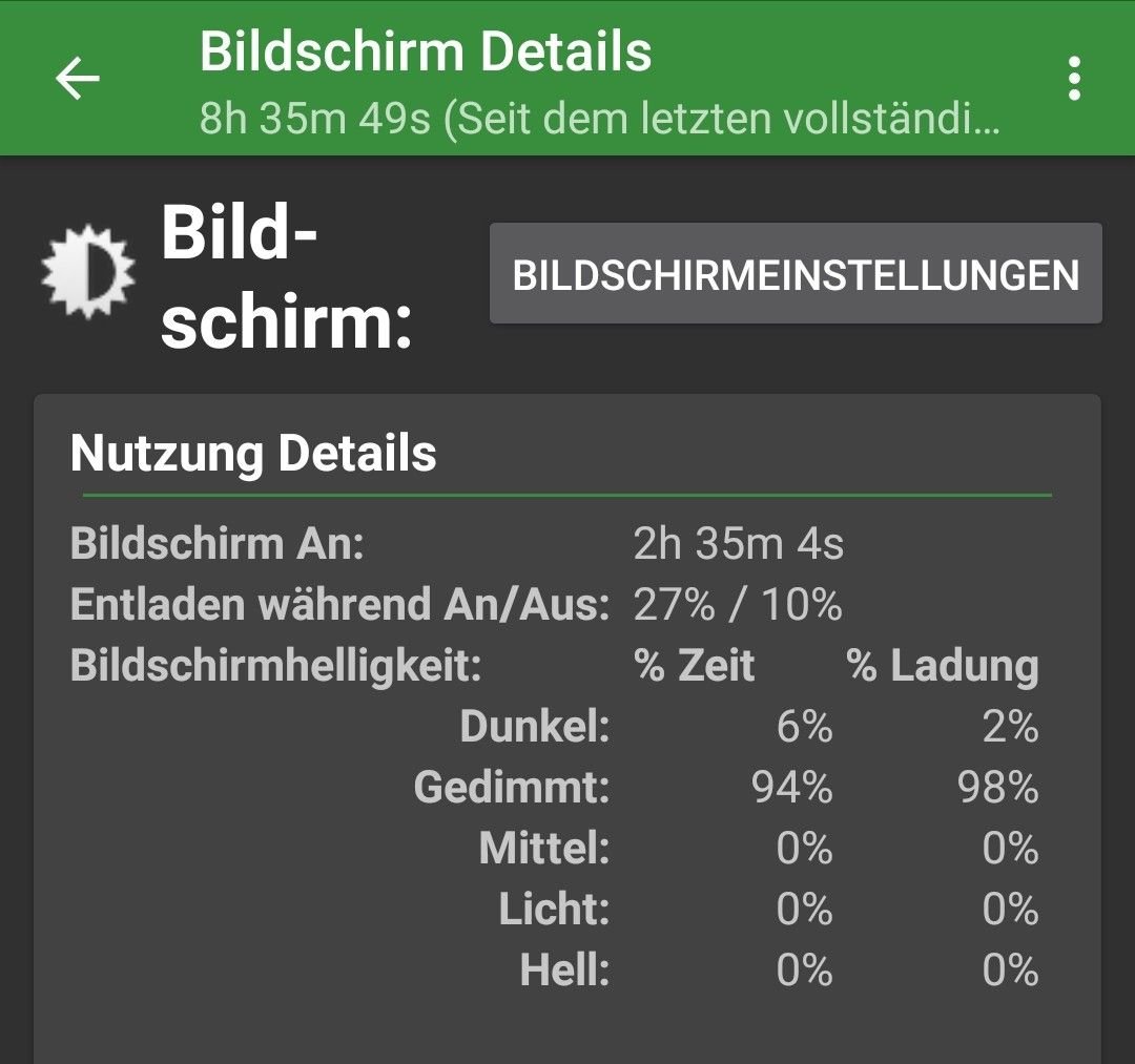

Dein Handy scheint somit ungenutzt 3% Akku je Stunde zu konsumieren! ( = ca. 80% in 26 Stunden) Mich würde das stören. Ein liegendes Handy sollte ohne AOD nicht mehr als 1% je Stunde verlieren.
Wenn es Dich auch stört, dann kannst Du versuchen mit GSam Battery Monitor heraus zu finden wer oder was den Strom verbraucht.

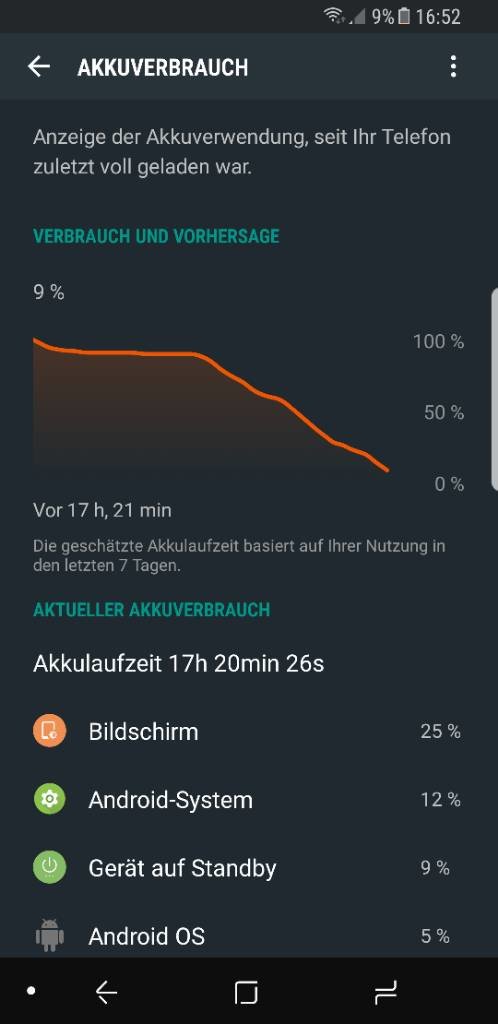

wotan18m schrieb:
Also ich bin wirklich schwer beeindruckt von Akku.. das war nun die allererste Ladung also war auch viel einrichten dabei.. Wahnsinn finde ich hoffentlich bleibt es so (Galaxy S8)
So heute am Arbeitstag sieht's schon bissle anders aus wenn man kein WLAN und helleres Display und schlechten Empfang hat :) aber bin trotzdem zufrieden ..

In 8 Stunden heute Nacht wieder 20% weg, ich finde das Bescheiden.

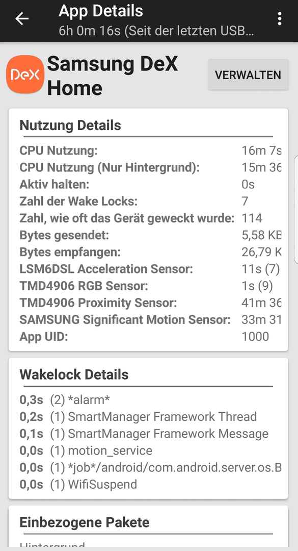

Irgendwas greift immer noch dauernd auf die Sensoren zu .
Vermute Prox und motion Sensor.
Wie finde ich heraus wer das benutzt?
S8 nach werkreset.
@wilduck
Ich meine, dass die beiden kaum Stromverbrauch verursachen...
Was sagt der Motion Sensor bei Deinen Play Diensten?

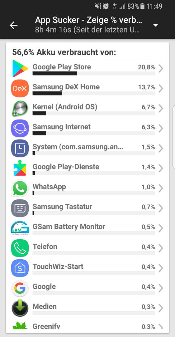

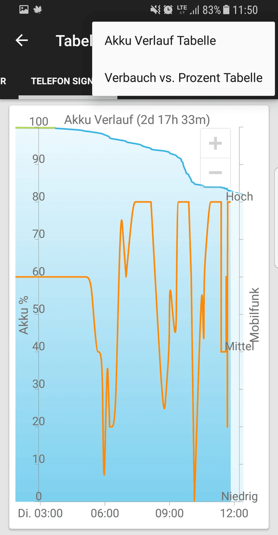

Ich habe jetzt mal noch ein paar mehr Screens gemacht.
Beim Playstore waren gerade 4 Updates dabei.
Aod ist aus.
Auto Helligkeit auch
GPS jetzt mal mit getestet auf Energiesparen
S8
Vg

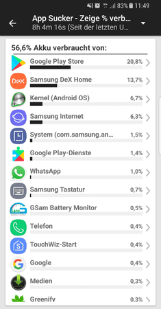

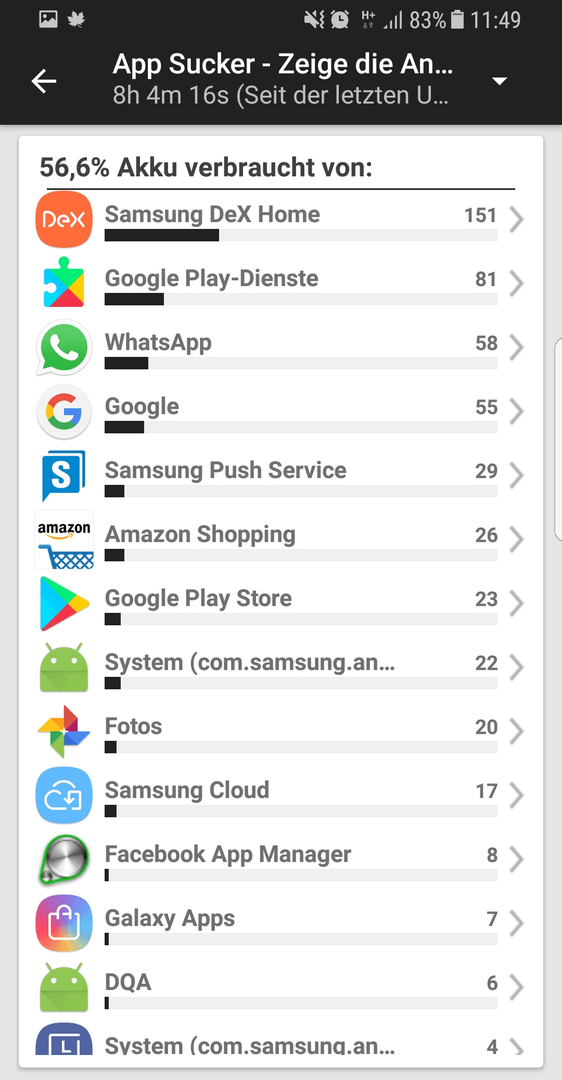

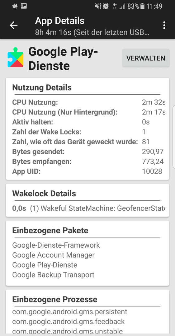

@wilduck
Welche Version der Google Play Dienste werkelt bei Dir? (sieht erstaunlich gut aus!)
Folgende Version
Google Play-Dienste
Version 11.5.18 (448-170253583)
Du findest das schaut gut aus ?
Fast dauernd was aktiv und selten deep Sleep.
Dot liegt bei Gsam errechnet bei 4 h und paar Minuten. Bei fast keinen Apps installiert
Ich meinte nur die Play Dienste. ;)
("fast keine Apps installiert" könnte aber schon die Erklärung sein.)

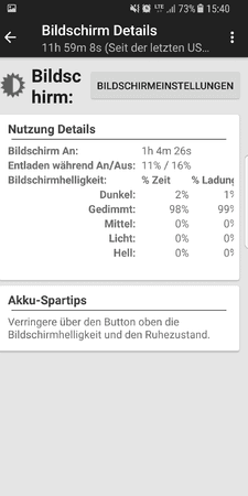

Zur Bewertung Deiner rechnerischen DOT sind der:
und die "Startseite" von GSam immer wichtig.
Hier die beiden Screens
@wilduck
Ich verstehe, was Dir nicht gefällt. Mir fällt aber leider nichts auf. :(

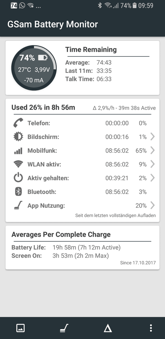

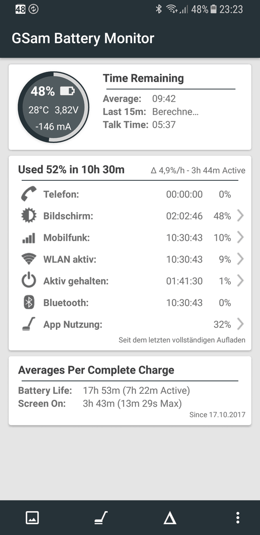

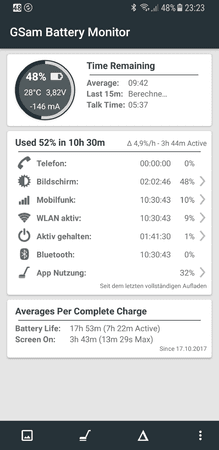

So, auch ich habe die GSam App mal installiert und heute Nacht in knapp 9 Stunden hat er sich wieder 26% reingezogen.
Was soll ich daran ändern können ?
Mobilfunk abschalten, weil das alleine 65% der 26% gebraucht hat geht wohl kaum :confused2:
Stimmt bei mir was nicht oder ist das normal ??
Der andere Screen ist mein normaler Arbeitstag wo ich bei reger Nutzung mit 50% hin komme.

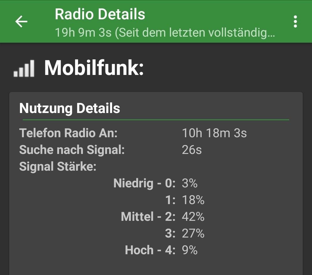

@Nexbert
Tappe mal auf die Zeile "Mobilfunk"
Wenn sich das Handy über Nacht auf "niedrig" quält und vielleicht ständig zwischen verschiedenen Netzen oder Funkmasten wechselt, dann könnte es schon helfen das Nachtlager räumlich etwas zu verändern.
