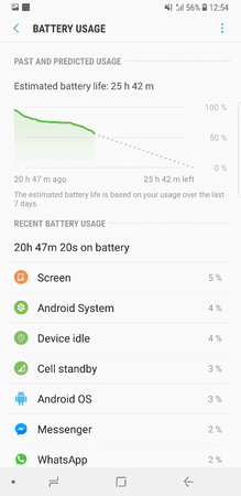

Ich habe zwar das S8+, aber mir reicht eine 95% Akkuladung fast zwei Tage (siehe Screenshot). Der Flugmodus ist in der Nacht während dem Schlafen aktiviert. Die Displayhelligkeit ist bei etwa 10% eingestellt und am Abend auf dem Minimum. Vor jedem Sperren schließe ich alle Apps, damit nichts den Akku leer saugen kann. Der größte Stromfresser ist bei mir das große Display.

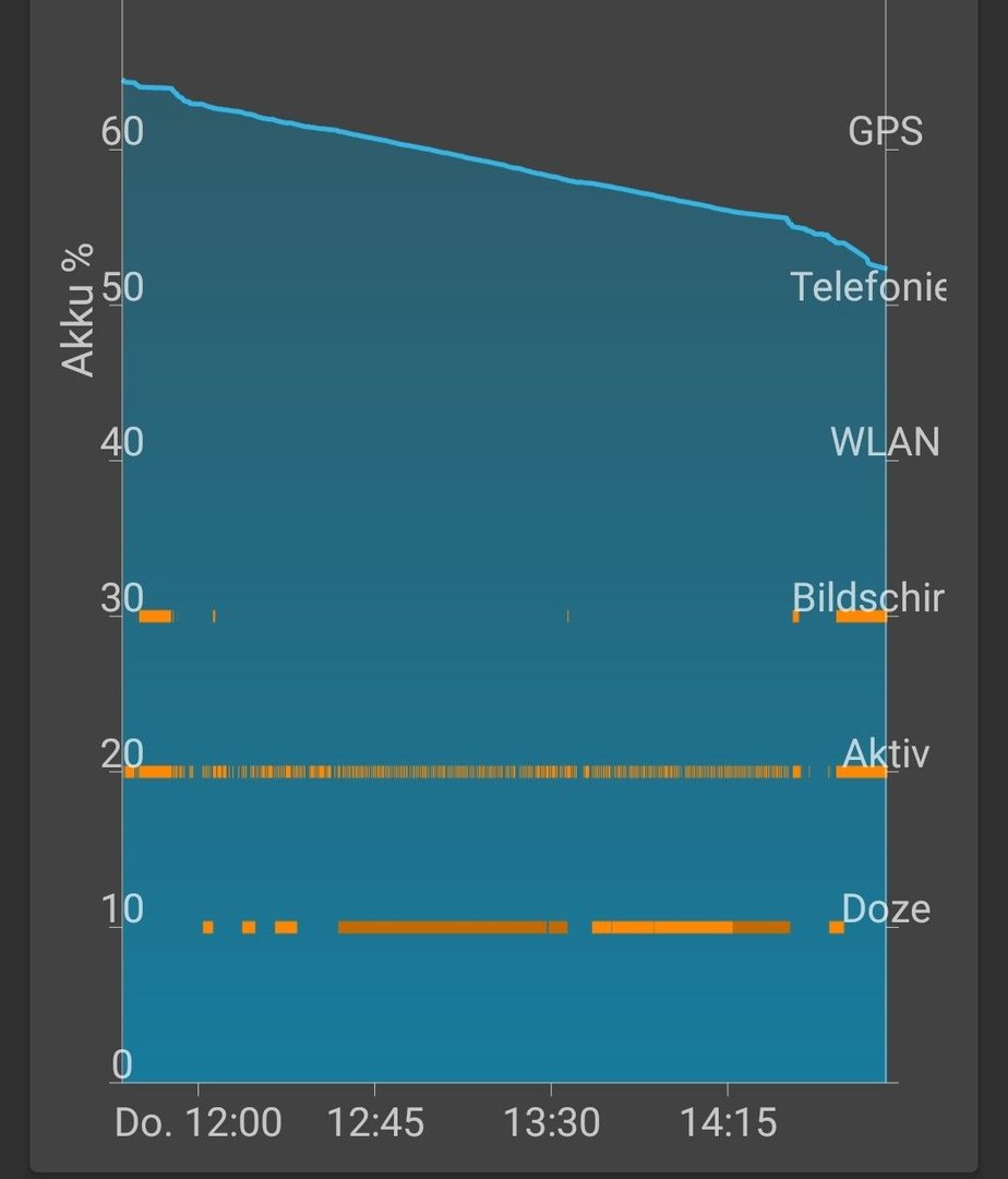

Transrotor schrieb:
Dann Purzeln die Prozente vom nichts tun, bzw. nicht benutzen im Standby.
Ich habe durchgehend sehr gute Akkulaufzeiten. Dennoch kenne ich Deine Beobachtung und finde einfach nicht heraus woran es liegen könnte.
Hier ein Beispiel - ca. 2,5 Stunden überwiegend im Tiefschlaf und trotzdem 6% Akku verschwunden:
Könnte es an der SIM Karte liegen?
Glaube ich nicht. 4-5 Stunden DOT sind fürs S8 auch soweit in Ordnung. Da würde ich jetzt keinen Kummer drum aufbauen.
@Taba
Wo ist dein Gerät auf dem Screenshot denn groß im Tiefschlaf?
Ist ja zwar nicht permanent aber alle paar Sekunden aktiv...
@maik005
Die dunkelorange Linie ist zumindest die 2. Doze-Stufe. Meines Wissens wird z.B. auch die permanente Abfrage von WhatsApp nach neuen Nachrichten nicht als klassisches Aufwecken gewertet - oder liege ich da mal wieder falsch...?
@Taba
Guck dir deine "Aktiv" Linie an.
Wie sind denn die deepsleep Zeiten?
Wie ich auch schon einmal geschrieben hatte, deute ich die aktiv Linie nicht als richtige wakelocks. Nur richtige wakelocks unterbrechen das Dösen.

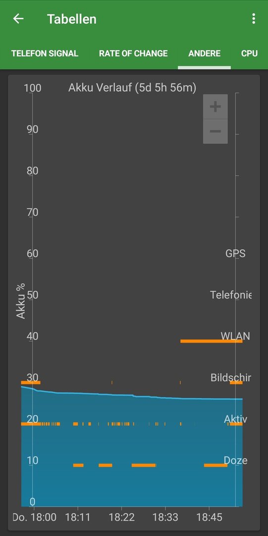

@maik005
Das passt schon alles. Gemäß folgendem Screenshot wird die Aktiv-Linie aber deutlich ruhiger, sobald WLAN an ist. (Eine tatsächliche WLAN-Verbindung gab es erst als das Display auch wieder an gegangen ist.) :confused2:
Aktueller Forschungsstand: Abgeschaltetes WLAN scheint das Handy im Hintergrund mehr zu beschäftigen als aktiviertes WLAN. :blink:
Ich bleibe dran! :cool2:

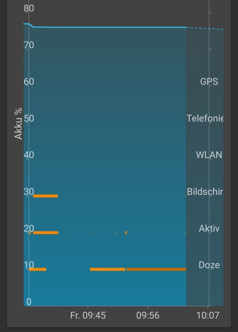

Edit:
Am WLAN lag es nicht. Aber:
So sieht es aus, wenn ich WhatsApp schlafen geschickt habe...:
Ob es an der bei mir laufenden Beta liegt...?
