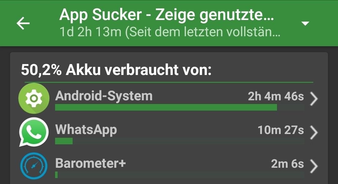

@Taba : Android System mit über 2h ist auch nicht wenig oder?:confused2: Ich habe da nach einem Tag maximal 30min. Dafür bei Whatsapp 1,5h:lol:

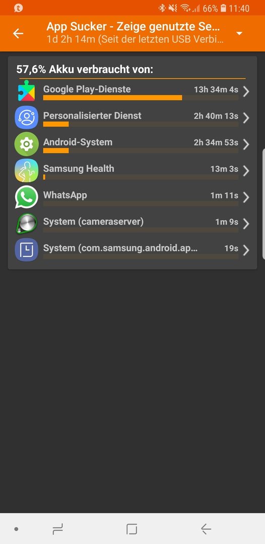

Wie gewöhne ich es den Play Diensten ab den Proximity Sensor zu nutzen? (1h 57m)
Edit: Nutzt Du die automatische Displayhelligkeit? Falls "nein" könnte das schon die Lösung sein... Ich meine das ist an den Näherungssensor gekoppelt.

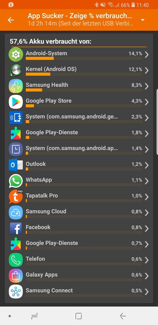

So, hier mal Screens von mir.
Auch nicht prickelnd, aber ich wüßte jetzt auch nicht, was ich anders machen sollte.
@Taba : Doch automatische Helligkeit nutze ich. Ich wüsste nicht für was man den Sensor sonst noch brauchen könnte, abgesehen davon dass das Display beim Telefonieren aus gehen soll...
Ich glaube sich da verrückt zu machen bringt eh nix :biggrin:

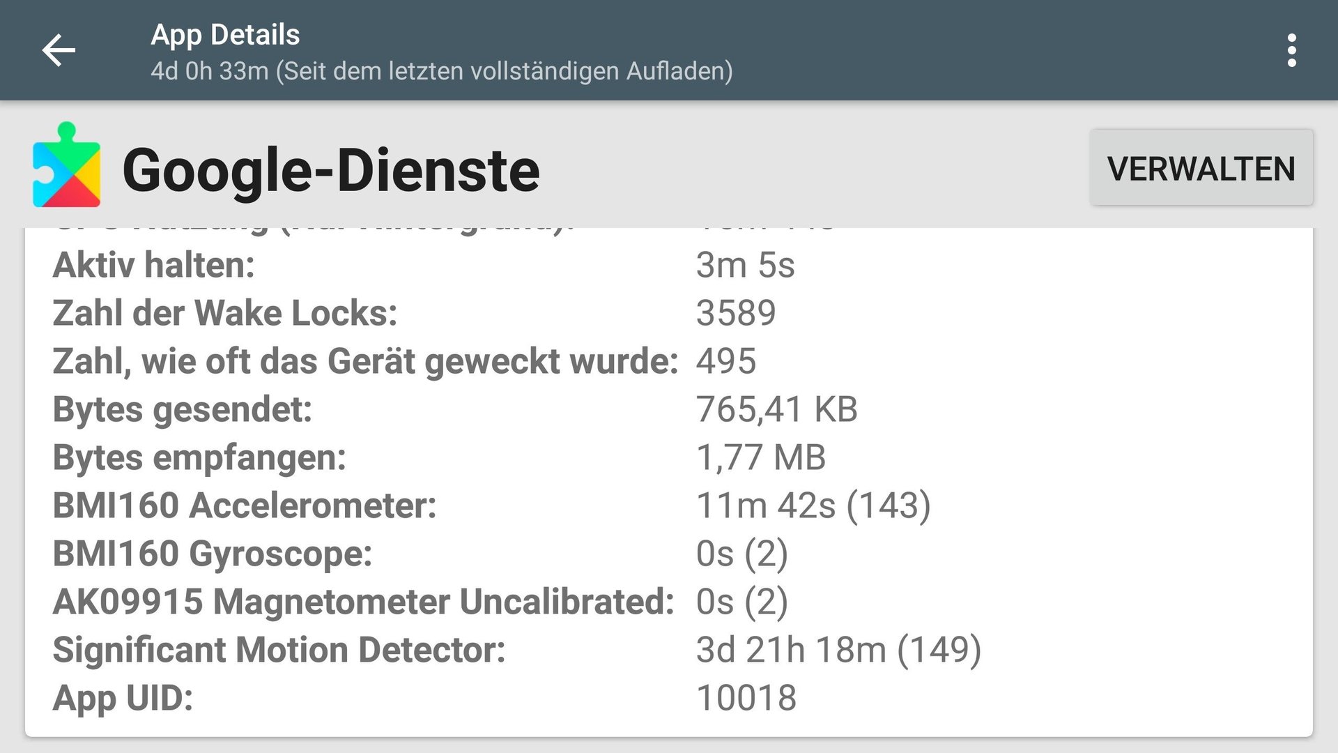

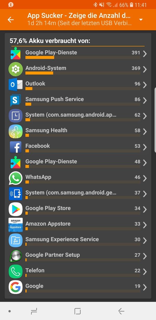

Ich glaube das verwirrt, denn in den ersten Screenshots sieht man, dass die Playdienste nur 2,4 % am Verbrauch ausmachen und auch nur 23 mal das Gerät wecken. Das mit den Sensoren glaube ich ist normal, hat mein Axon7 auch, hier unter Nougat.
Playdienste hatte ich schon gelöscht (habe ich auch geschrieben), damit waren dann auch z.B. meine beiden Smartwatches weg und mussten komplett neu eingerichtet werden.

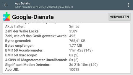

Kann bitte der eine oder andere auch mal seine Sensoren Zeit für die Playdienste kontrollieren, ob die ähnlich hoch ist. Die Hauptzeit ist immer Samsung significant Motion Sensor...

Ja da habe ich es ja auch gesehen, auf meinen Axon 7 ist es sogar 45 von 49 Stunden und deshalb denke ich es wäre eher normal.

Taba schrieb:
Die Play Dienste nutzen bei mir keinen Sensor.
Interessant, könnte es sein dass diese Werte nur angezeigt werden, wenn man mit ADB die erweiterten Berechtigungen für GSAM gesetzt hat (oder einfach die Frage, hat du diese vergeben)?
Kann mir nicht erklären, warum alle meine Geräte (auch Tablet) da hohe Werte für Sensoren haben..
Ohne den ADB Befehl oder Root sieht man unter GSam sehr wenig
Klar hab ich die ADB-Rechte gesetzt - sonst macht GSam wenig Sinn... ;)
