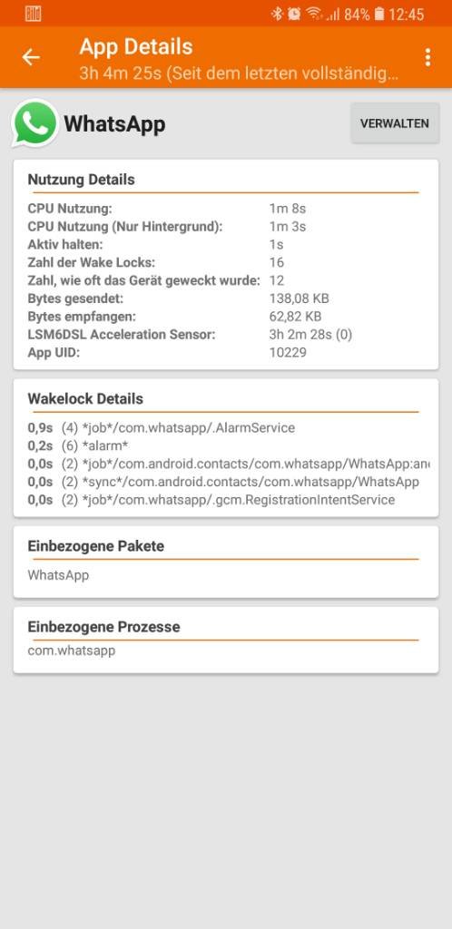

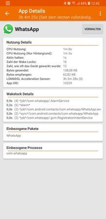

Bei mir ist der Acceleration Sensor sehr hoch.
Seltsamerweise unter WhatsApp.
Keine Ahnung was der damit zutun hat.
