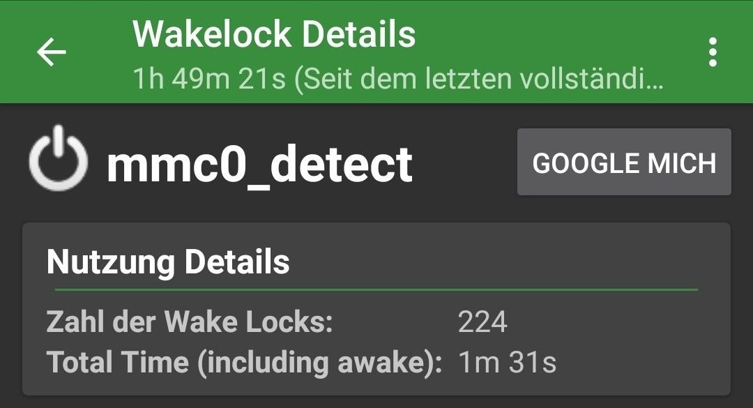

Könnten hier mal 2-3 Leute mitteilen, wieviele Wakelocks der Punkt mmc0 detect unter den Kernel Wakelocks verursacht?
Bei mir sinds über 6200
@Onslaught
Musst Du aber noch auf die Nutzungszeit umrechnen (Bin ja noch nicht lange wach... ;))
Gehen wir mal bei dir von grob 2 Stunden Laufzeit aus, hast 112 Wakelocks / h
Das wären dann bei 25 h Laufzeit 2800....
Dann sind wohl bei 25 Stunden Laufzeit 6200 eher schlecht.....:D

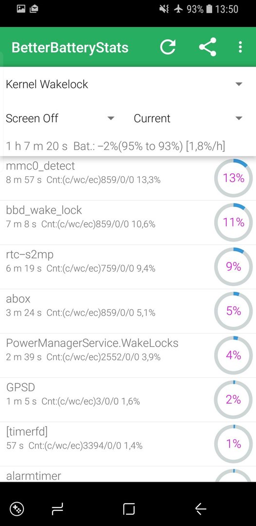

[doublepost=1520073674,1520073068][/doublepost]So, jetzt mal "Battery Battery Stats" installliert, Berechtigungen per adb gesetzt. Jetzt zumindest mal anschauen, was da anders aussieht als bei GSam...

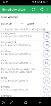

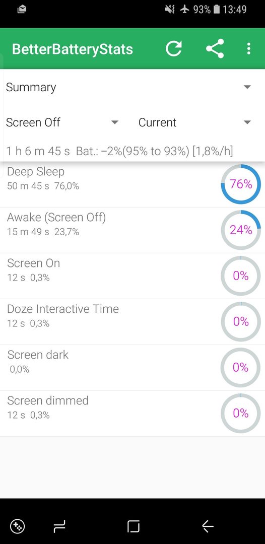

So, Nachschub mit "Better Battery Stats". Hier sieht man einiges, was im Flugmodus Wakelocks hervorruft (siehe Screenshots).
Wesentliche Prozesse dabei:
- mmc0_detect
- bbd_wake_lock
- rtc-s2mp
- abox
- PowerManagerService.WakeLocks
Falls jemand dazu eine Idee hat, gerne ... Hab beispielsweise nach "mmc0_detect" gegoogelt: Einige behaupten, es hätte mit WiFi zu tun (was aber ja eigentlich deaktiviert war bei mir).
Andere reden von externer SD. Hab ich aber gar nicht. Oder vielleicht gerade deshalb?

So, mal etwas Update von mir (obwohl ich in der Bedienung von BBS wohl etwas Mist gebaut habe, daher keine Analyse einzelner Prozesse ..)
Heute Nacht im Flugmodus mal einen Teilerfolg (vielleicht auch nur zufällig einmalig):
Nur 0,9% pro Stunde verbraucht statt sonst ~2% pro Stunde. :)
Hatte zwei Dinge gemacht:
1. Wegen hoher Aktivität von "mmc0_detect" mal eine SD eingelegt und formatieren lassen.
2. Wegen hoher Aktivität von "bbd_wake_lock" , was angeblich mit den Sensoren zu tun hat, naive Idee umgesetzt:
Habe das S8 heute Nacht so erhöht hingelegt, dass der Fingerabdrucksensor 1 cm Abstand zum Tisch hatte. Hatte die Idee, dass evtl. der Fingerabdrucksensor je nach Oberfläche ständig aktiv versucht, irgendetwas zu erkennen.
Ob da was dran ist, weiß ich natürlich nicht.
