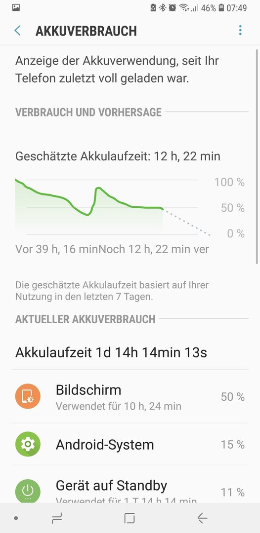

Ich habe mal. Mein Gsam genauer angeschaut und blicke da nicht ganz durch.
In Sachen aufwecken, gibt es da irgendwelche Punkte die man reduzieren kann damit das Smartphone mehr Ruhe hat?
Genau wie bei den Kernel Wakelocks, kann man da irgendwas machen?

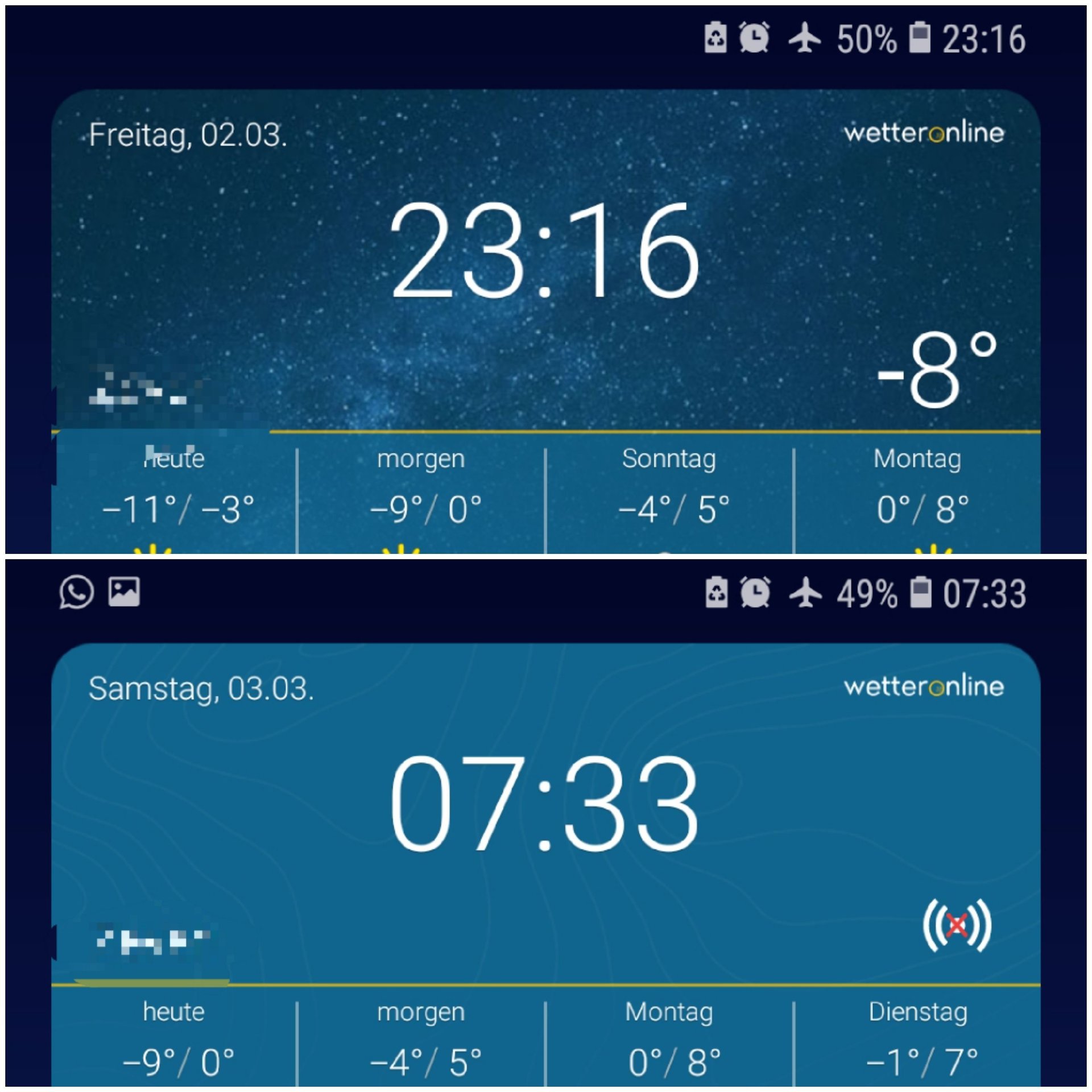

Also was jetzt wirklich funktioniert hat (wurde schon mal beschrieben) war:
1. WLAN aus
2. mobile Daten aus
3. Flugmodus ein
Spricht für die Theorie, dass der Flugmodus unsauber implementiert wurde und nicht alle Komponenten mitbekommen, dass keine Verbindung zum Internet besteht und permanent versuchen, sich zu verbinden.

Das Problem scheint ja laut Gsam bei den vielen Wakelocks zu liegen.

@Notefalls diese Methode hat bei mir jetzt 3 Nächte hintereinander funktioniert, aber heute früh -13%...:cursing:
Gerät war auf 100% als ich dann in den Flugmodus ging.Wurde aber auch schon beschrieben...
Das Problem ist und bleibt ein Samsung System Bug.
Heute Nacht im Abgesicherten Modus wieder der gleiche schlechte Verbrauch im Flugmodus.
Reaktionen: TimoBeil und cad
