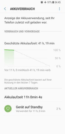

So nach 11 Stunden Flugmodus hab ich 3% Akku verloren!
Beim ersten Versuch hatte ich am System nix verändert, jetzt hatte ich alle Apps die ich nicht brauche deaktiviert oder deinstalliert. Es scheint absolut keinen Unterschied zu machen!

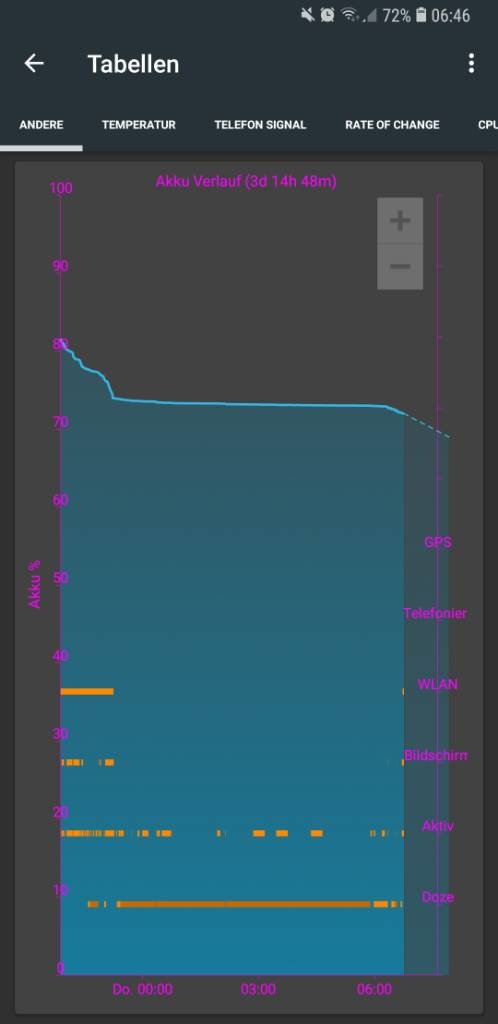

Ich will jetzt nicht Juchu schreien, weil einmal ist keinmal.
Aber:
Nach mehreren Tagen mit dem Akkuprobleme im Flugmodus, hab ich gestern Abend mal die Micro SD deaktiviert. Kurz vor dem Umschalten auf Flugmodus
Seht selbst...
Kann ein Zufall sein, muss aber nicht
