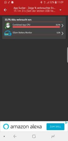

Kann mir einer verraten was das sein soll
Bearbeitet von: Onslaught - Grund: Bild(er) in den Anhang verfrachtet - Gruß Onslaught
Du hast die ADB Rechte noch nicht vergeben für GSAM. Erst wenn du die vergeben hast, kann GSAM auf die Batterie Statistik zugreifen.

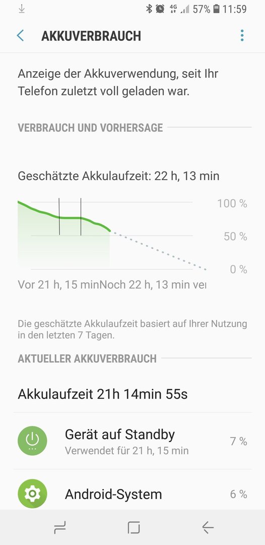

Ich habe gestern nacht wieder die Methode angewendet erst WLAN, Daten und BT von Hand ausgeschaltet und danach den Flight-Mode aktivert.
Wieder fast kein Drain in dieser Zeit siehe Bild.
Die Nächte zuvor nur Flightmode gestartet und dann in der Nacht ca. 12% verloren.
Schon eigenartig das Ganze. Ob Samsung da überhaupt noch nachbessert ist fraglich; das S9 steht ja vor der Tür dann ist unser S8 ja schon ein Oldie nach Samsungs Politik.
